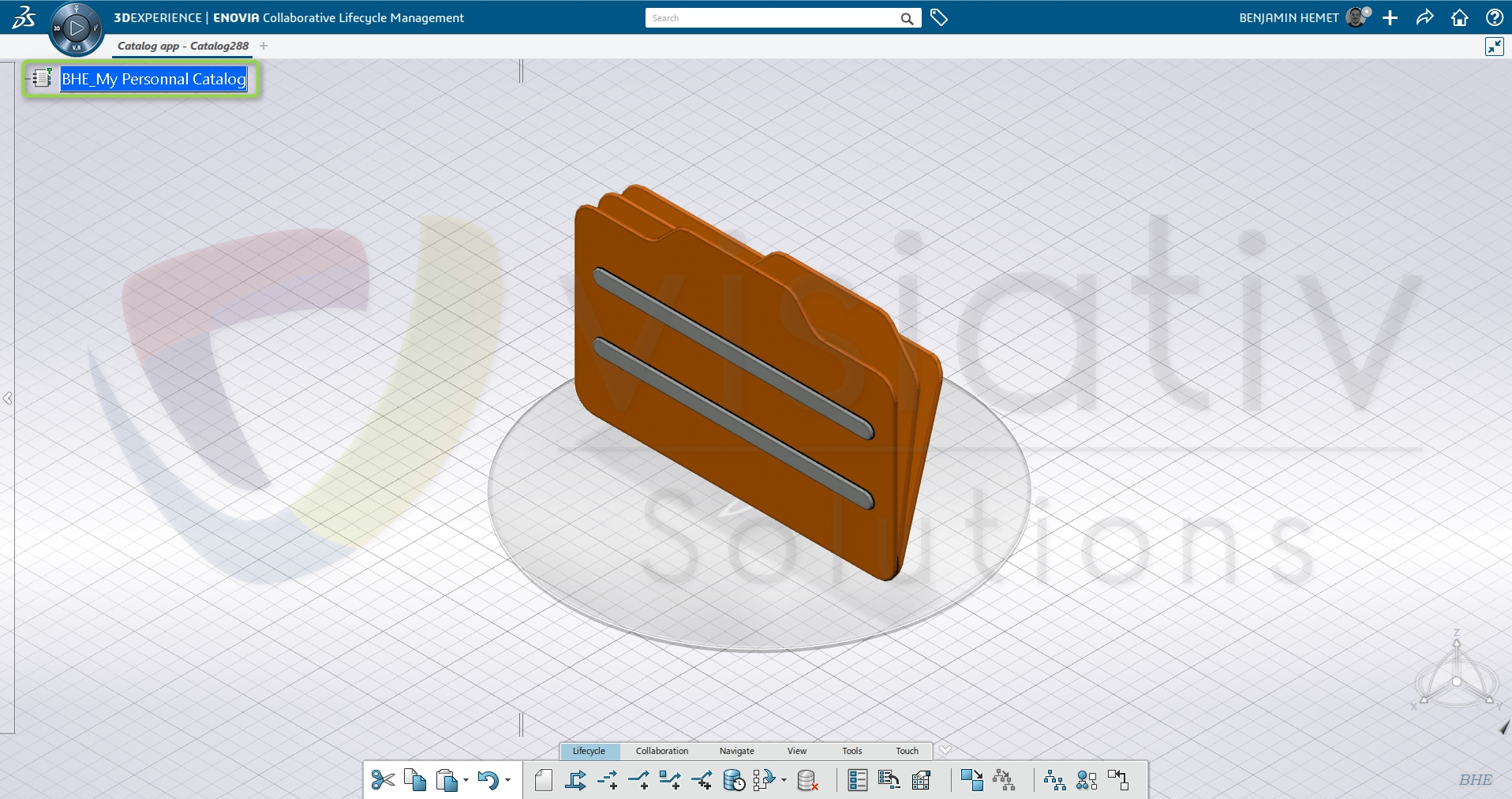

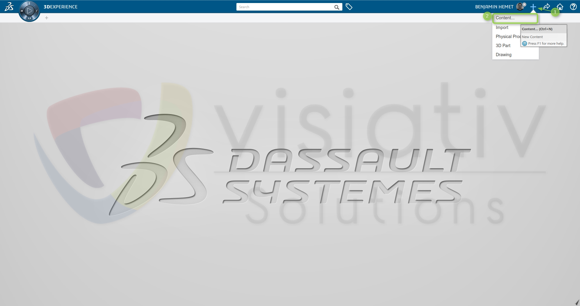

1. Cliquez sur « + »
2. Puis, sélectionnez « New Content » (Nouveau contenue [Ctrl+N])

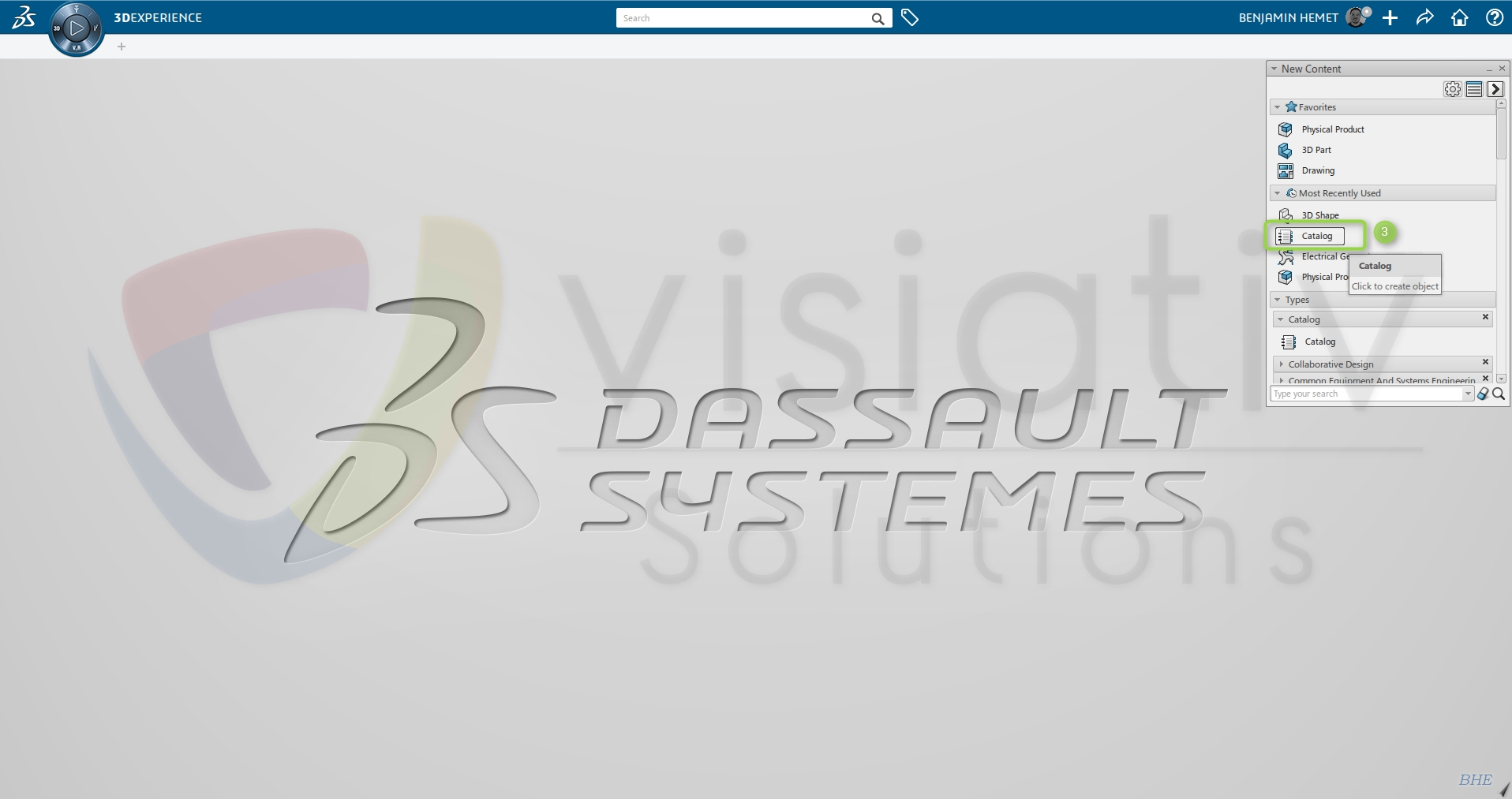

3. Ensuite, cliquez sur « Catalog »
4. [Clic-Droit] et sélectionnez « Properties » (propriétés)
5. Puis, modifiez le nom générique attribué par le système dans le champ « Name » et validez sur OK.

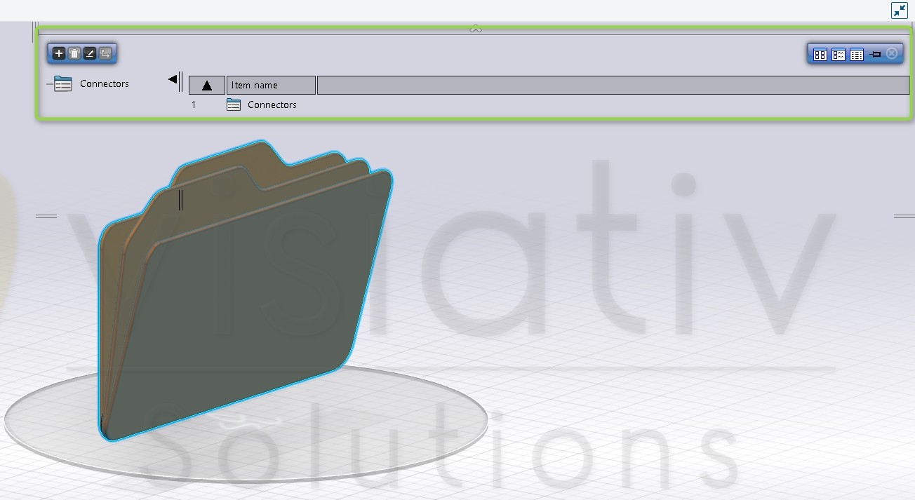

Voici le résultat attendu suite au renommage du catalogue :

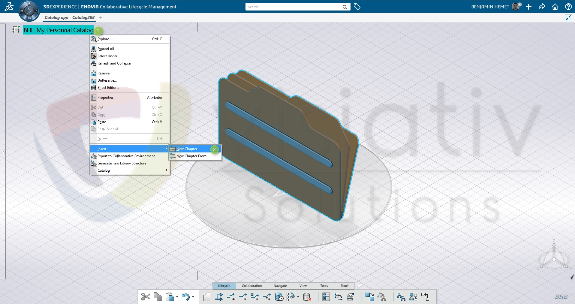

6. Faites un clic-droit sur le catalogue
7. Insert > Chapter (Insertion > Chapitre)
Reproduisez les deux opérations précédentes, autant de fois que nécessaire, depuis le catalogue ou un chapitre, pour créer et définir la structure du catalogue.

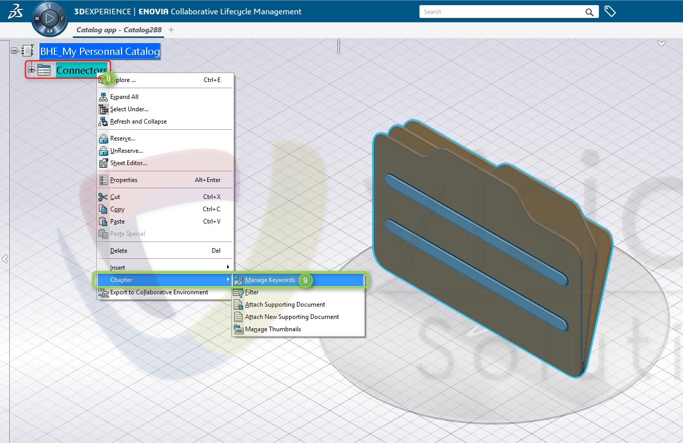

8. [Clic-Droit] sur le chapitre
9. Glissez vers la commande [Manage Keywords]
La table des mots clés apparaît (encadrée ci-dessous en vert).

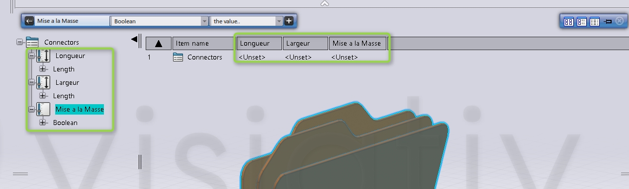

Cliquez sur l’icône
pour activer la barre d’ajout de mots clés (ci-dessous) :
Entrez le nom, le type et saisissez une valeur par défaut (si nécessaire pour le dernier). Le résultat doit être similaire à celui-ci-dessous :
Note : Les valeurs n’apparaissent pas tant qu’aucun composant n’est inséré dans le chapitre.

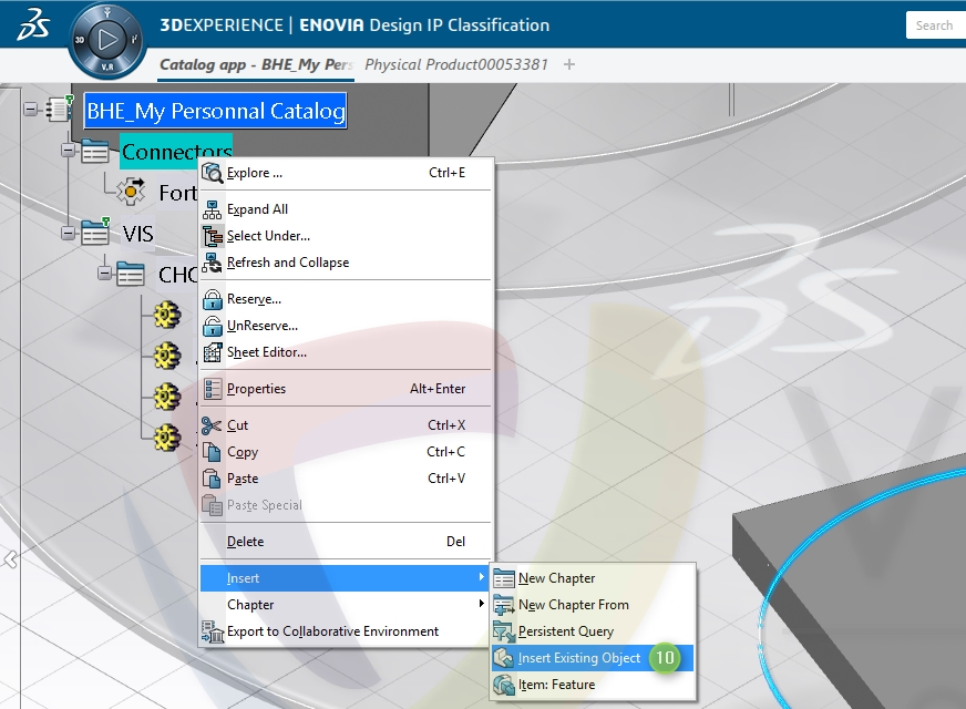

Pour que notre catalogue prenne sa notion d’électrique, il suffit d’insérer des objets électrifiés de type 3DPart et/ou Physical Product. Ces objets sont modélisables depuis l’application « Electrical 3D Part Design » de CATIA 3DEXPERIENCE.
Actions :
10. [Clic-Droit] sur le chapitre. Depuis le menu contextuel, sélectionnez la commande « Insert Existing Object ».

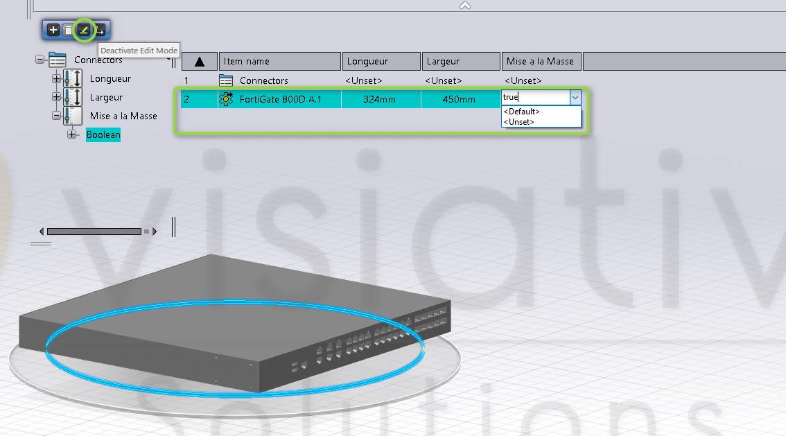

Si les mots clés n’ont pas été renseignés en automatique via une famille de composants, il est nécessaire de les renseigner manuellement. Cette étape n’est pas obligatoire mais fortement conseillée.
Actions :
11. Reprenez les actions 8) et 9) puis sélectionnez la commande « Activate Edit Mode » (entouré vert).
12. Puis, il faut saisir les valeurs comme dans un tableur classique (encadré vert).
