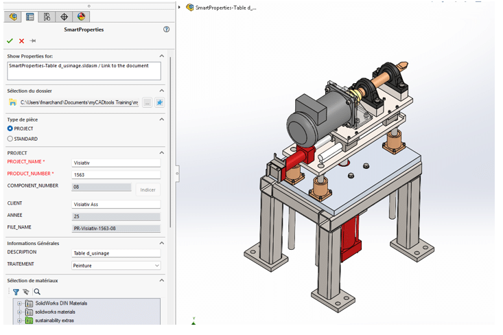

  1. Sélectionnez l’assemblage à dupliquer : Dans SOLIDWORKS, ouvrez l’assemblage que vous souhaitez dupliquer.

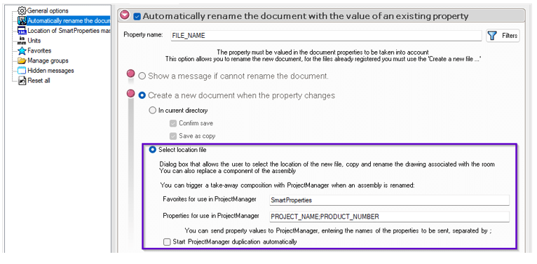

  2. Lancez SmartProperties : Activez l’outil SmartProperties et accédez à la fonctionnalité de duplication via le masque de configuration.
  3. Choisissez l’option de renommage automatique : Activez l’option « Renommer automatiquement » pour générer des noms uniques et éviter toute ambiguïté dans vos fichiers.
  4. Intégrez les préférences de ProjectManager : Définissez le favori qui vous permettra de nommer et structurez le nouvel assemblage directement dans le projet correspondant. Déterminez également quelles propriétés doivent être conservées, modifiées ou ajoutées aux composants dupliqués.
tuto myCADtools
5. Remplissez vos informations : Valorisez vos propriétés dans le masque SmartProperties afin de définir un nouveau projet.
tuto myCADtools SOLIDWORKS
6. Validez la duplication : Lancez le processus et laissez SmartProperties créer une copie complète et organisée de l’assemblage.
7. Vérifiez et ajustez : Une fois la duplication terminée, ouvrez l’assemblage dupliqué pour vérifier sa conformité avec vos attentes. Vous pouvez ajuster les propriétés si nécessaire.

Le cœur de cette nouveauté repose sur l’intégration fluide de ProjectManager directement dans SmartProperties. Voici comment cela fonctionne :
  1. Configuration intuitive : Vous définissez les paramètres dans le masque SmartProperties, en choisissant les propriétés à transmettre à ProjectManager.
  2. Automatisation du renaming : Grâce à l’option « Renommer automatiquement », vous gardez le contrôle sur la nomenclature, évitant les duplications de noms ou erreurs.
  3. Favoris préparamétrés : Sélectionnez vos préférences dans ProjectManager pour gagner en rapidité.
