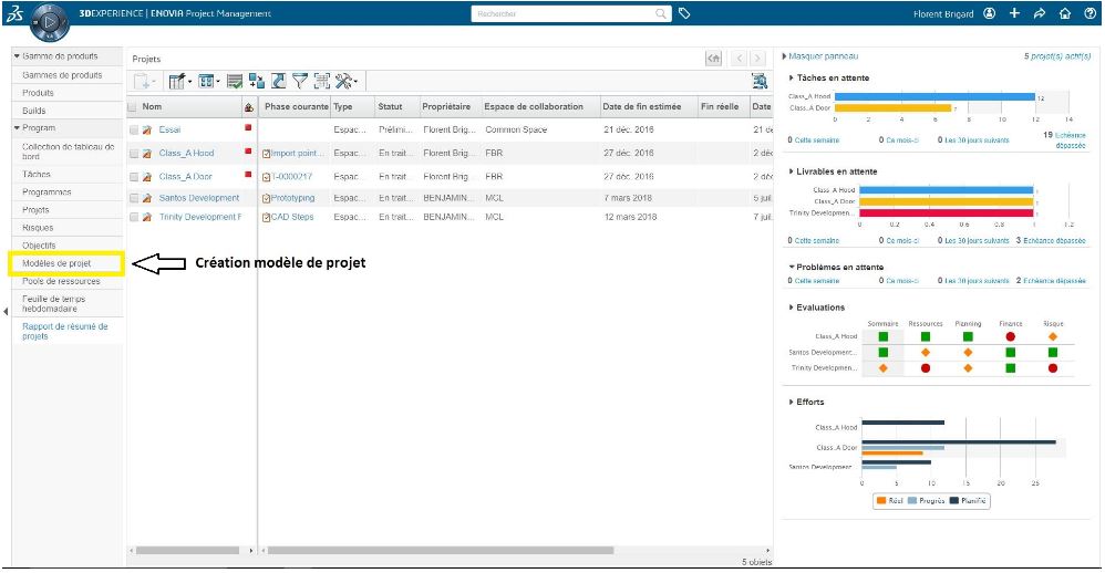

Dans un premier temps, en tant que chef de projet, vous pourrez utiliser la fonction de création de Modèles de projet dans votre application Project Management.

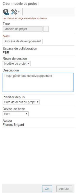

Ensuite, vous devez renseigner le nom de votre modèle, sa description complète et la devise utilisée. Puis, sauvegardez le modèle.

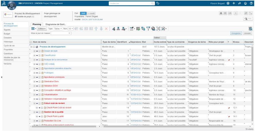

Une fois que vous êtes rentré dans la création du modèle de projet, commencez par créer votre planning type avec vos phases, vos jalons, vos portes et vos tâches.
Ensuite, renseignez les durées estimées de chacun, leurs dépendances, les rôles pressentis, les exigences de tâches, obligatoire ou facultative, et le type de contrainte, le plus tôt ou le plus tard possible.

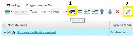

Astuce : pour gagner du temps dans la création du planning :

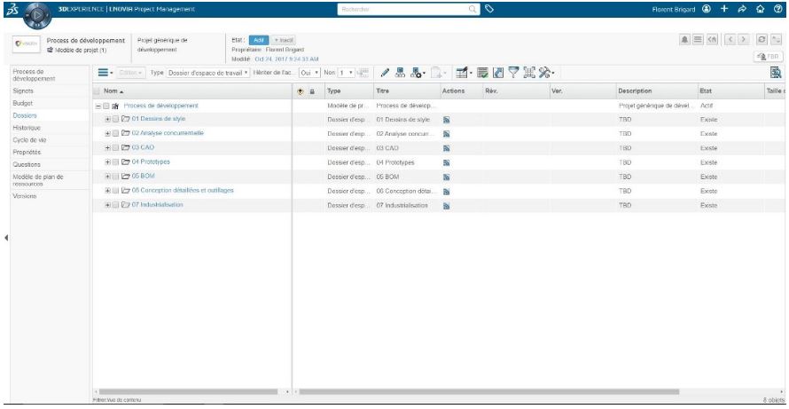

Si vous souhaitez utiliser votre projet pour centraliser l’ensemble des documents devant s’y rattacher, vous pouvez créer dans l’onglet dossier votre propre structure de répertoire.

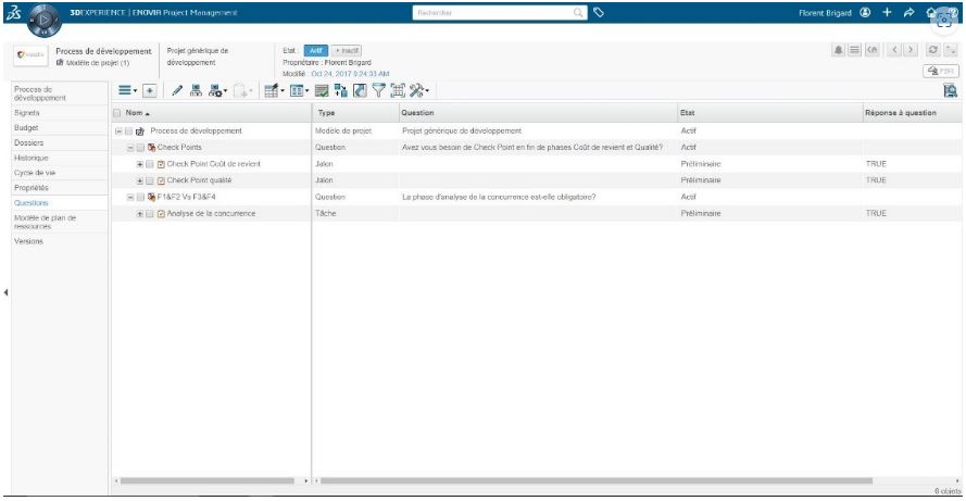

Par la suite, si vous souhaitez conditionner certaines de vos phases, tâches ou jalons, vous pouvez utiliser les questions pour cela.
Par exemple, imaginons que le jalon Check Point est un passage facultatif d’une phase à une autre : en créant une question et en affectant le jalon Check Point à cette question, vous pourrez choisir si ce jalon doit être crée, ou pas, lors de la création de vos nouveaux projets. Vous l’aurez compris, il est très facile de rendre vos modèles de projets configurables.

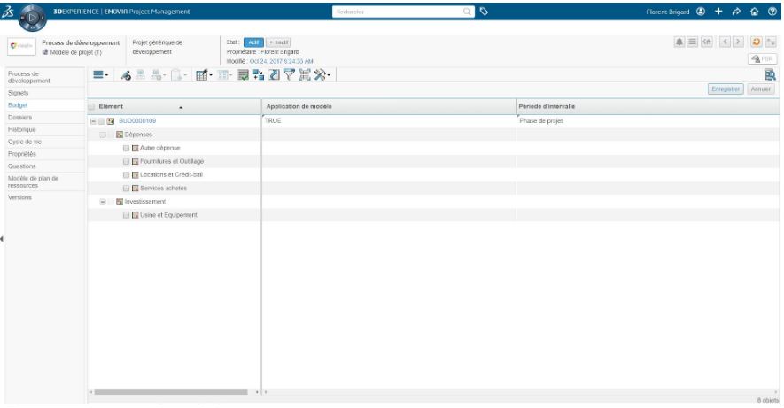

Par ailleurs, il est également possible, dans vos modèles de projets, de gérer :
Ces deux éléments étant souvent différents d’un projet à un autre, il est possible de les utiliser de manière partielle. En effet, vous pouvez définir dans votre budget prévisionnel les dépenses et investissements récurrents.
Ensuite, lors de la création d’un nouveau projet, vous pourrez rajoutez des lignes de budget propre à ce dernier, et surtout affecter les montants sur les lignes de budget prévues dans votre modèle de projet 3DEXPERIENCE.
