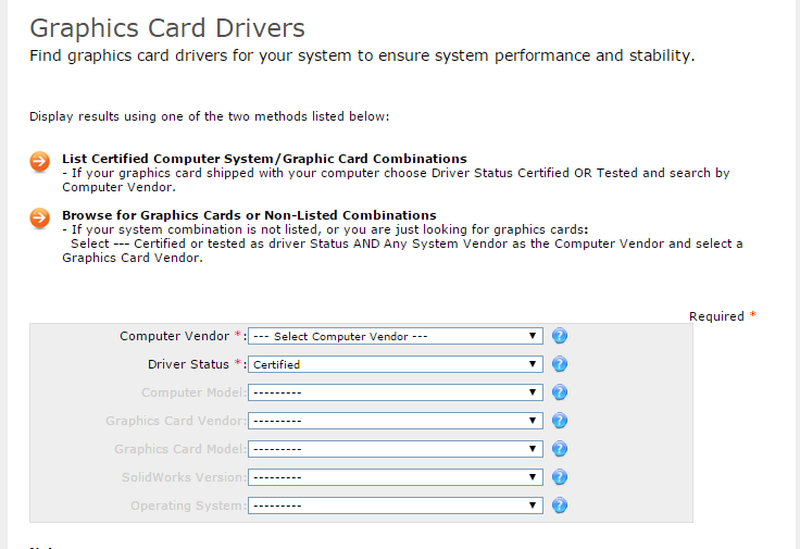

Rendez-vous sur le lien : https://www.solidworks.com/pages/services/VideoCardTesting.html

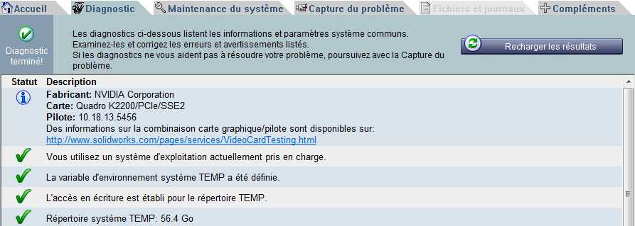

Il est nécessaire d’utiliser l’outil SOLIDWORKS RX :
Démarrer/tous les programmes /SOLIDWORKS/outils SOLIDWORKS /SOLIDWORKS RX
Ensuite, dans l’outil SOLIDWORKS RX, il faut se rendre dans l’onglet « Diagnostic » :
En fonction du statut, il faut cliquer sur le lien pour récupérer les drivers certifiés

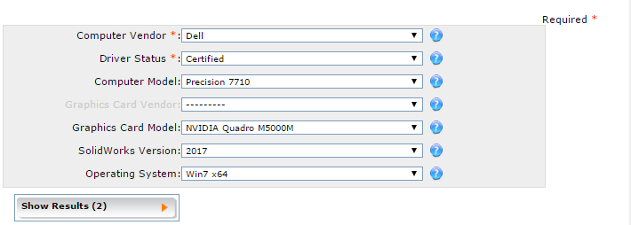

Dans cette page, il faut remplir les informations sur votre environnement matériel et système via les menus déroulants.
Carte graphique et driver certifiés SOLIDWORKS

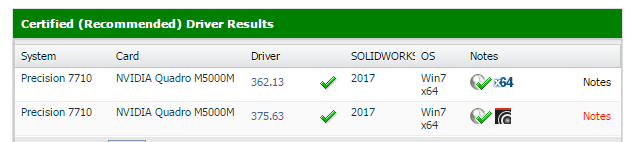

Une fois les différents menus renseignés, les résultats s’affichent :
Carte graphique driver certifiés SOLIDWORKS
Dans cet exemple, nous constatons qu’il y a 2 drivers certifiés. A savoir que le driver 375.63 est plus dédié au complément SOLIDWORKS Visualize.
Ensuite, pour télécharger le driver souhaité, il faut cliquer sur le numéro du driver (ici en bleu). Ainsi, le téléchargement se lance automatiquement.
