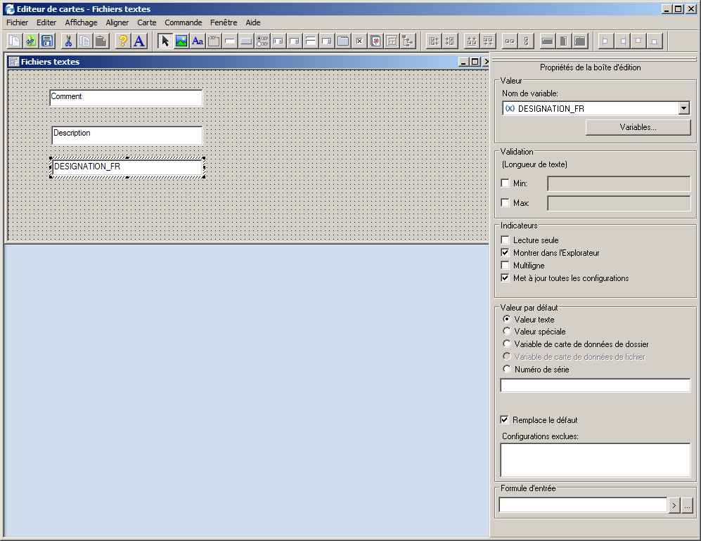

Premièrement, dans l’administration EPDM, il faut créer une nouvelle variable.
Ensuite, il faut la nommer, ici DESIGNATION_FR, et créer deux blocs :
Puis, il faut se rendre dans l’éditeur de carte, et insérer une zone d’édition. Il est nécessaire de renseigner le nom de la variable avec celle précédemment créée. Ainsi, la variable sera automatiquement mappée avec la propriété SOLIDWORKS du même nom.
