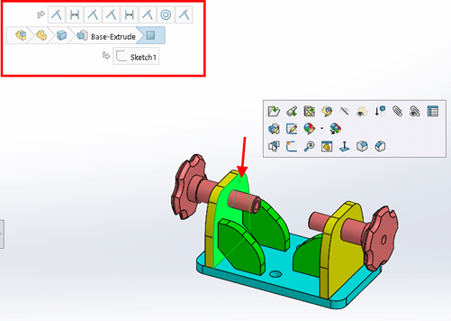

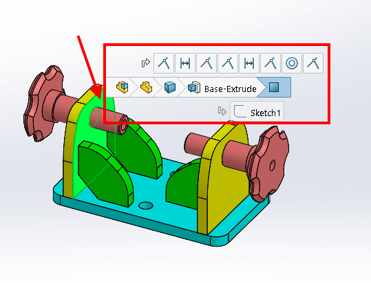

Déplacer le fil d’Ariane.
Le fil d’Ariane est un outil très utile dans le contexte de l’assemblage.
Par exemple, Il permet d’accéder rapidement à des informations à propos de la géométrie sélectionnée (esquisses, fonctions, contraintes, …)
Sélectionner la face d’une pièce : appuyer sur la touche « D »
-> le fil d’Ariane apparait instantanément au niveau du curseur de la souris

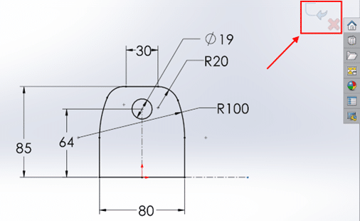

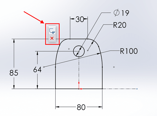

Dans une esquisse :
Un appui sur la touche D déplace le coin de confirmation au niveau du curseur de la souris

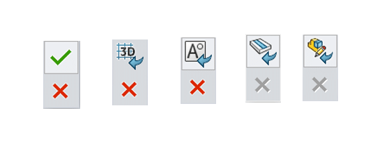

D’autre coin de confirmations
Dans SolidWorks il existe une multitude de coins de confirmation déplaçable avec la touche D !
Par exemple :

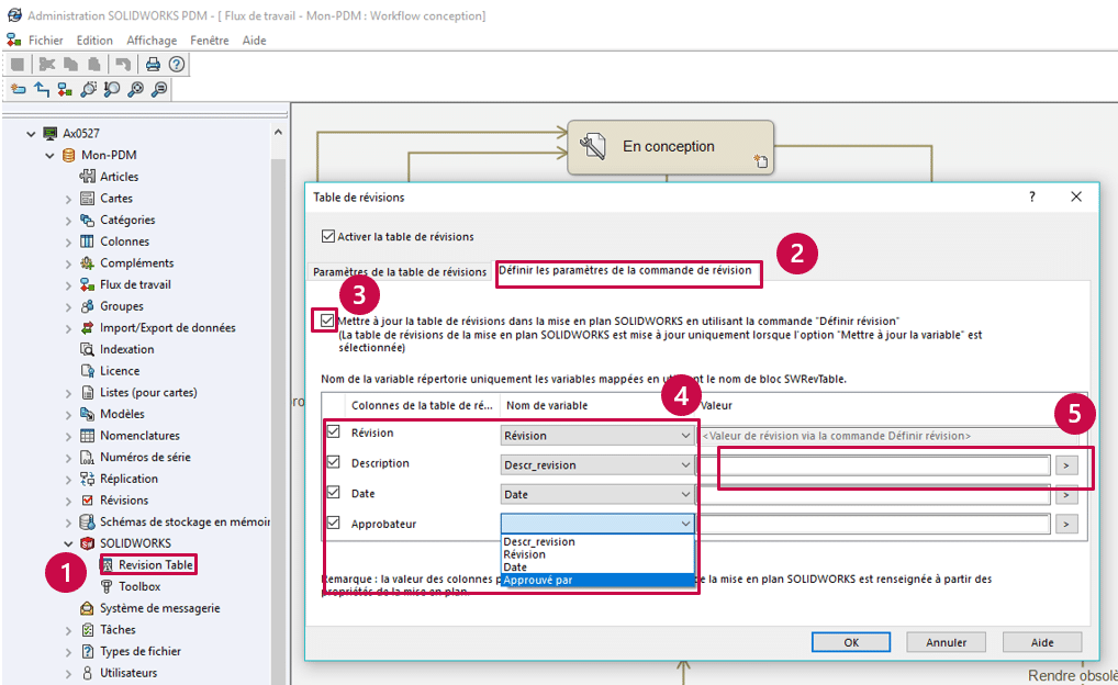

4 étapes pour connecter votre table de révision à votre historique SOLIDWORKS PDM
SOLIDWORKS PDM 2018 peut maintenant remplir directement votre table de révision dans votre mise en plan. A partir de variables PDM, vous pourrez rajouter automatiquement la date, la description ainsi que l’approbateur soit dans la dernière ligne soit en rajoutant une ligne dans la table de révision.
