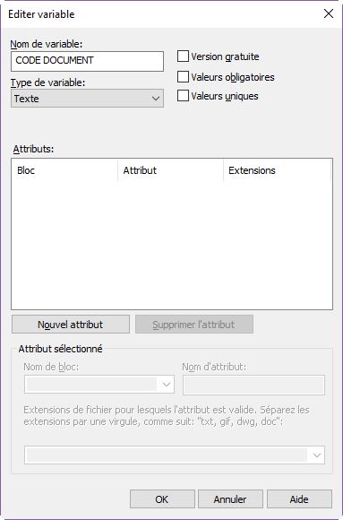

1. Creer La Variable Pdm Et L’ajouter Dans La Carte De Fichier
Dans un premier temps, via le panneau d’administration, il est nécessaire de créer une nouvelle variable PDM.
Nous allons créer la variable « CODE DOCUMENT ».

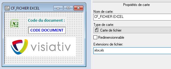

Ensuite, il faut rajouter la variable nouvellement créée dans la carte de fichier du fichier Excel.
Nous allons créer une carte spécifique aux fichiers Excel utilisant notre nouvelle variable.

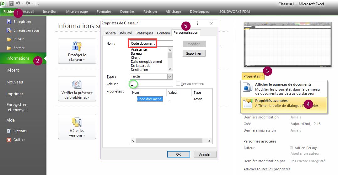

2. Créer La Propriété Personnalisée Excel
Ensuite, ajoutez la propriété personnalisée dans le fichier Excel.
Nous allons créer la propriété « Code document ».
Remarque : Afin de pouvoir ajouter une propriété, il faut renseigner une valeur.

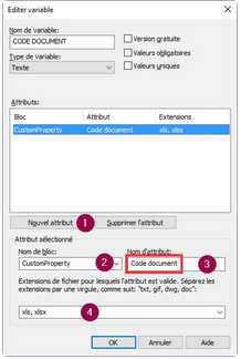

3. Mapper La Variable Pdm Et La Propriété Excel
Puis, il faut ajouter un attribut de mappage pour la variable créée :
  • Le bloc « CustomProperty » est imposé par
    le format du fichier, ici Excel.
  • Le nom de l’attribut est le même que le nom
    de la propriété.
  • Les extensions des fichiers concernés par ce lien sont xls et xlsx.
Remarque : Le nom de la propriété doit être EXACTEMENT le même que le nom d’attribut. S’il y a un accent ou une majuscule de différence entre les deux, le lien ne se fera pas !
Ainsi, nous avons maintenant le lien entre la variable PDM et la propriété personnalisée. C’est ici que s’arrête le rôle de SOLIDWORKS PDM. Dorénavant, il s’agit de lier la propriété Excel avec une cellule du classeur (c’est une fonctionnalité Excel).

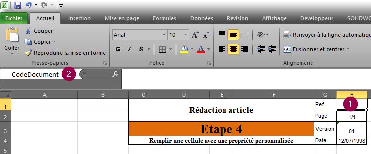

4. Lier La Propriété Excel Avec Une Cellule
Par la suite, il faut nommer la cellule devant contenir la valeur souhaitée.
Nous allons renommer la cellule H1 en CodeDocument.
Remarque : Le nom de la cellule ne doit pas contenir d’espace, ni de caractère spécial. Il ne peut pas y avoir deux cellules portant le même nom dans une même feuille.

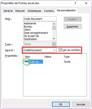

Maintenant, il faut lier la propriété personnalisée à la cellule nommée.
Pour cela, il faut pour retourner dans le panneau des propriétés personnalisées et sélectionner la propriété correspondante. Enfin, il faut cocher « Lier au contenu » et choisir dans le menu déroulant le nom de la cellule souhaitée.
Remarque : Deux maillons de chaine se trouvent maintenant à côté du nom de la propriété personnalisée.
