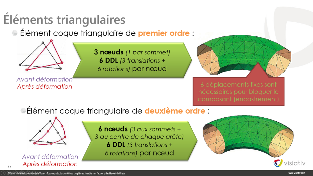

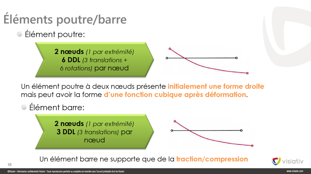

De manière simple, les éléments qui vont composer ces différents types de maillage disposent de nœuds. C’est à ces nœuds que nous obtenons les résultats de la simulation. Voici une illustration des différentes compositions d’un élément dans SOLIDWORKS Simulation :
Grâce aux illustrations ci-dessus, nous remarquons que les nœuds des maillages coque et poutre disposent directement de 6 degrés de liberté. Par contre, lorsqu’il s’agit d’un maillage volumique, nous en avons trois, et uniquement des translations, cela devient donc difficile d’agir sur les rotations.

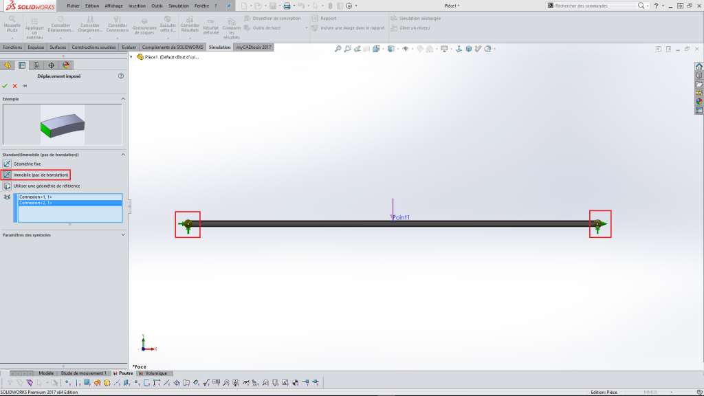

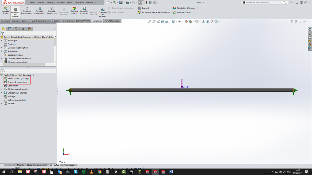

Afin de présenter cette technique du maillage poutre, nous utiliserons un modèle simple. Il s’agit ici d’un simple tube carré 30x30x2. Dans une première étude, nous le modélisons directement en maillage poutre. Pour rappel, lorsqu’il s’agit d’un profil de construction soudée, SOLIDWORKS Simulation fait le choix de traiter directement le ou les corps en maillage poutre.
Pour les déplacements imposés, nous choisissons « Immobile (Pas de translation) » et nous venons sélectionner les connexions d’extrémités de notre poutre.
Nous avons donc créé ici directement deux liaisons rotules, où toutes les translations sont bloquées et les rotations complètement libres.

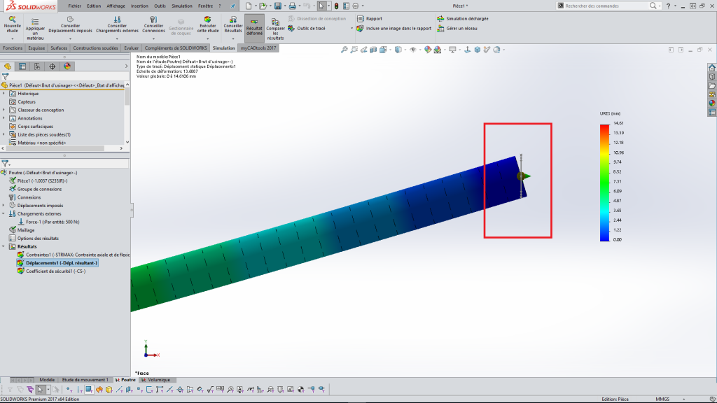

Une force de 500N est enfin appliquée au point de référence au milieu de la poutre.
Une fois le maillage et le calcul réalisés, nous pouvons observer la bonne représentation de la liaison rotule, comme sur l’image ci-dessous qui représente le déplacement résultant.

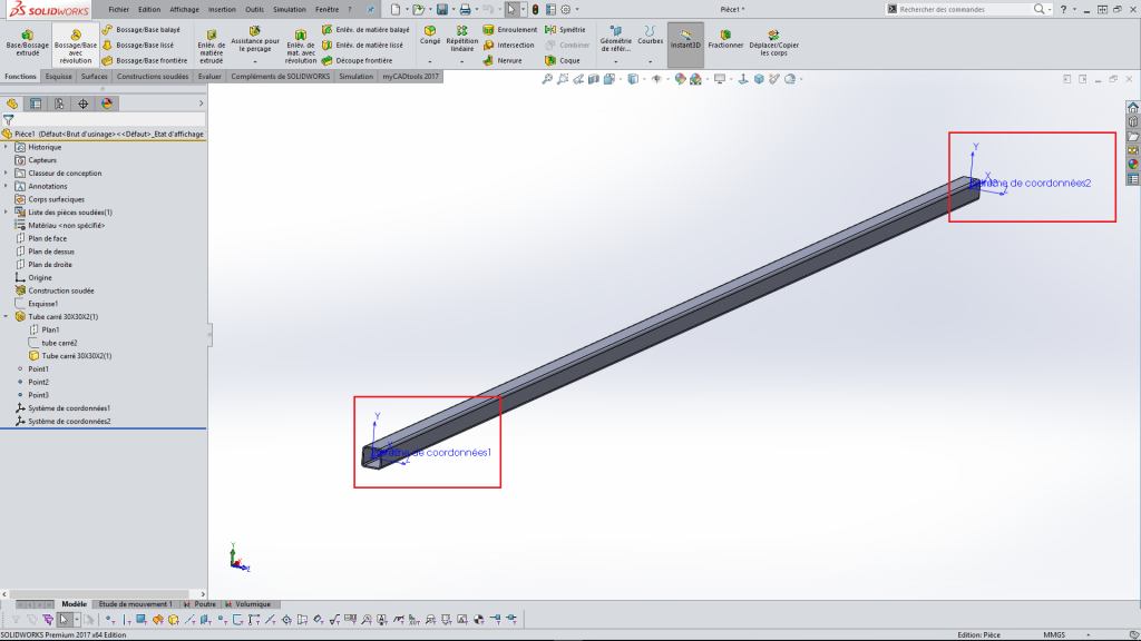

Sur notre modèle CAO, nous créons d’abord deux points de référence au milieu des faces extrêmes du tube carré.
Grâce à ces points, nous pouvons maintenant créer deux systèmes de coordonnées.

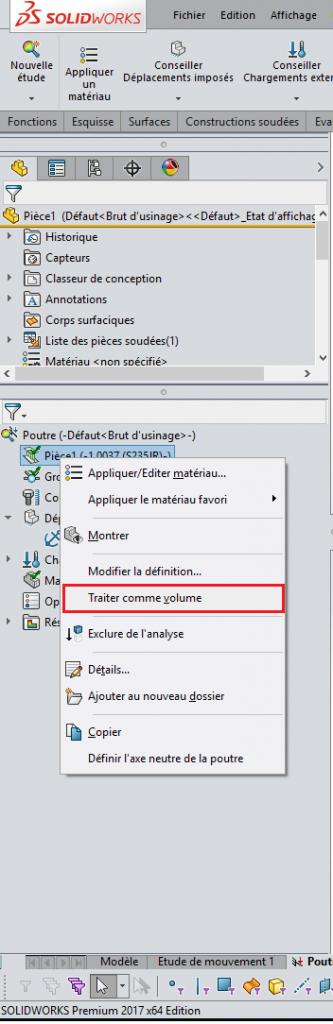

Ensuite, nous pouvons revenir à la simulation et créer une nouvelle étude, ou plus simplement de copier l’étude précédente en demandant de traiter le corps en maillage volumique.

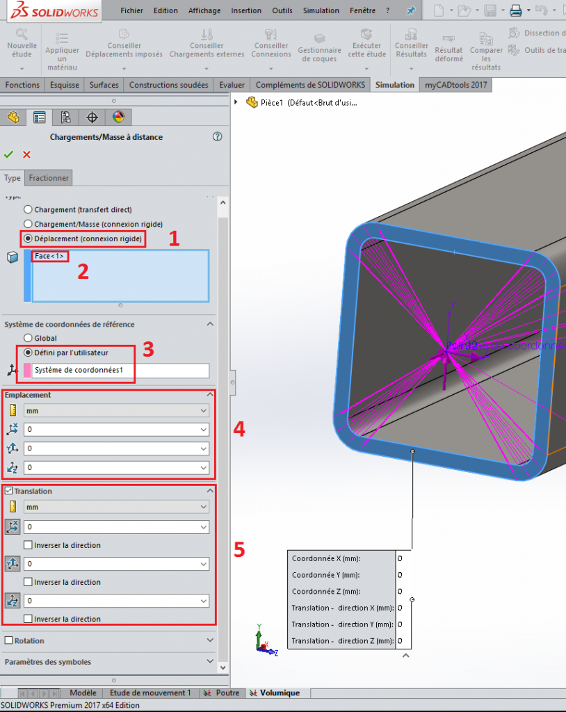

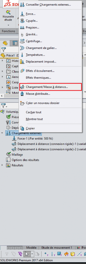

Pour la représentation de la liaison rotule, nous n’utiliserons pas un déplacement imposé mais un chargement externe « Chargements/Masse à distance ».
Dans le menu de « Chargements/Masse à distance » :
Information : Si nous activons et laissons à 0 pour les rotations, nous ne créerons pas la liaison rotule. Uniquement les translations doivent être bloquées.

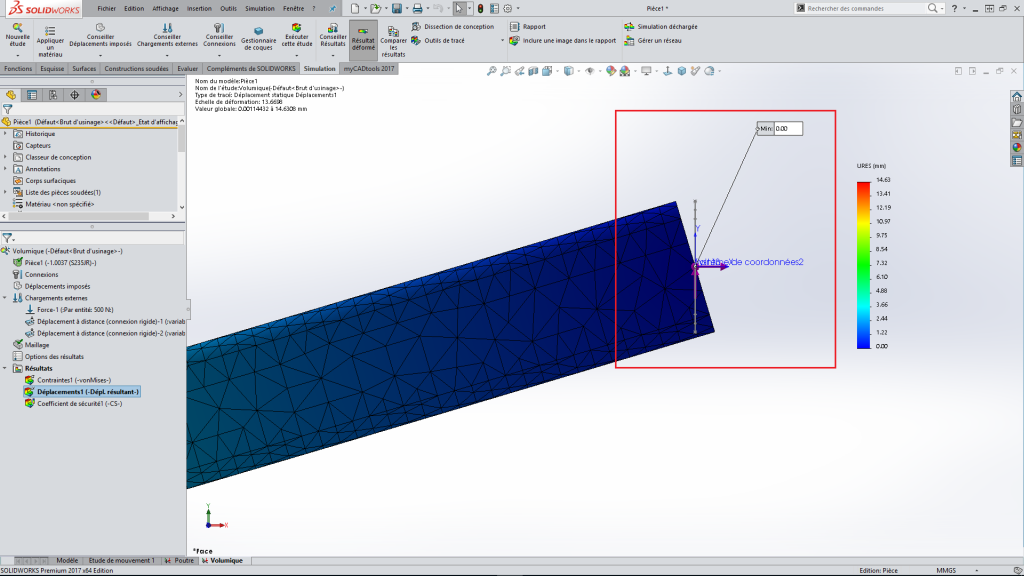

Enfin, nous réalisons la même opération pour l’autre extrémité du tube carré. Pour ce réglage, nous pouvons verrouiller la rotation axiale du tube, ici la direction X, afin d’assurer la stabilité de l’analyse.
Une fois la création du maillage volumique et l’exécution du calcul réalisés, nous pouvons, comme dans l’étude précédente, observer la bonne représentation de la liaison rotule sur notre modèle.
