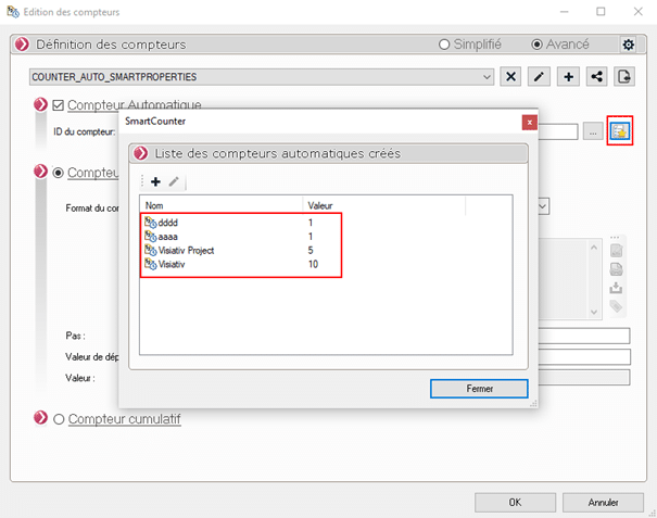

On retrouve la liste des compteurs automatiques, créés avec leur valeur, en cliquant sur le bouton

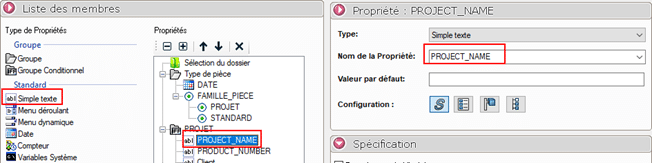

  • Puis, nous utilisons une propriété Simple texte nommée PROJECT_NAME qui nous permettra d’attribuer un numéro unique pouvant être remis à zéro en fonction de la valeur de la propriété PROJECT_NAME

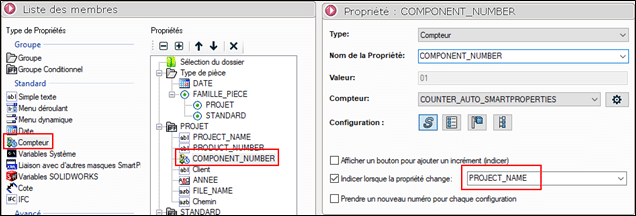

  • Il faut maintenant créer une propriété de type Compteur. Nous allons donc glisser cette propriété dans notre masque et paramétrer le compteur. De plus, nous allons cocher l’option Indicer lorsque la propriété change en indiquant la propriété de référence PROJECT_NAME

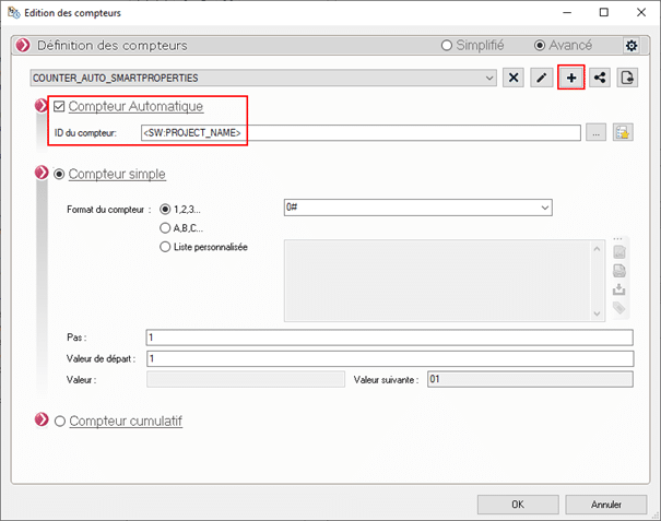

  • Dans l’édition des compteurs, nous allons cocher Avancé, puis nous allons ajouter un nouveau compteur.
tuto mycadtools smartproperties
  • Il faut alors cocher l’option Compteur Automatique et définir la variable du compteur. Dans notre cas, il s’agira de la valeur de la propriété SOLIDWORKS PROJECT_NAME

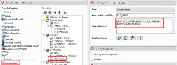

  • Enfin, nous allons créer une propriété concaténée, celle-ci pourra par exemple nous permettre de nommer le fichier.
SYNTAXE DE LA CONCATÉNATION:
$PROJECT_NAME&-&$PRODUCT_NUMBER&-&$COMPONENT_NUMBER
$ Pour récupérer une valeur de propriété
& Pour passer d’une propriété à une autre propriété ou à du texte

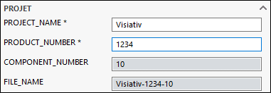

Aperçu dans le masque de propriété :
L’utilisation d’une nouvelle valeur pour la propriété PROJECT_NAME permettra alors d’incrémenter le Compteur si cette valeur existe déjà ou de la créer avec la valeur définie par défaut.
