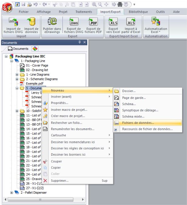

Dans un premier temps, nous allons voir comment faire lorsque nous souhaitons intégrer uniquement un fichier .PDF « rattaché » dans le projet SOLIDWORKS Electrical. Il est tout à fait possible de le faire en direct dans la liasse électrique. Pour cela, il suffit de créer un nouveau fichier de données dans le projet.

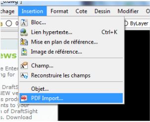

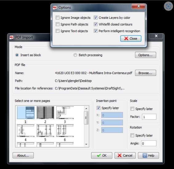

En effet, il existe dans DrafSight un Plug-in : PDF Import permettant d’importer des fichiers .PDF dans DrafSight.
Grâce à ce plug-in, il est possible d’insérer des éléments contenus dans des fichiers .PDF.
Après avoir pointé sur notre fichier .PDF, une visualisation des pages contenues est proposée. Ensuite, il est alors possible de sélectionner les pages souhaitées (sélection multiple possible).
Puis, lors de l’insertion, des options intéressantes nous permettent de la création de calques par couleur ou la reconnaissance de formes.

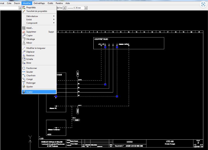

Après insertion, les éléments sont positionnés en tant que bloc, il est alors possible de les éclater ou les modifier.
Nous obtenons donc des entités de dessin issues d’un fichier PDF.

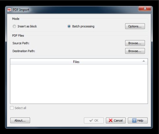

Une option permet également de réaliser ces différentes tâches en masse, en sélectionnant un dossier source et destination.

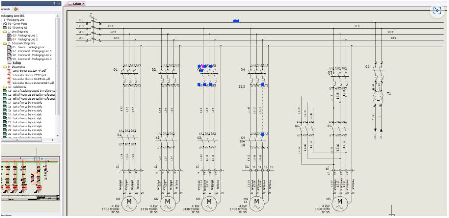

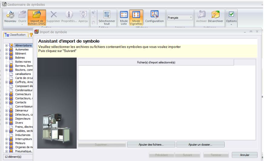

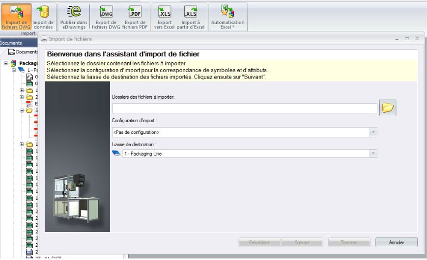

Une fois le fichier .DWG obtenu, il ne reste plus qu’à l’importer dans SOLIDWORKS Electrical. Pour cela, il y a 3 possibilités :
