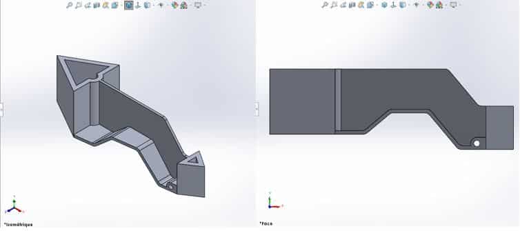

SITUATION INITIALE

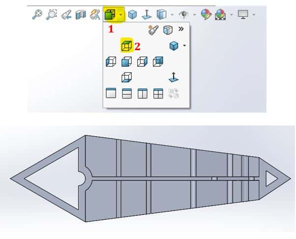

Nous prendrons l’exemple de cette pièce, représentée ci-dessous en vue isométrique (à gauche) et en vue de face (à droite).
OBJECTIF
Nous souhaitons modifier la vue de face pour qu’elle soit orientée de la façon suivante :

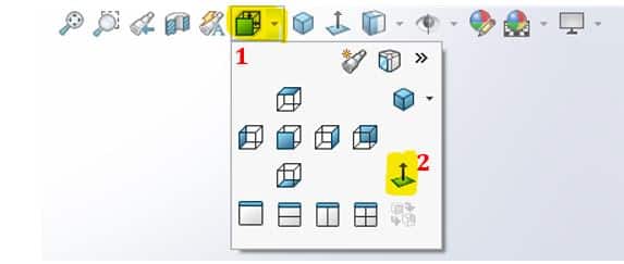

MARCHE A SUIVRE

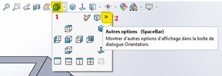

Remarque : Si elle n’apparaît pas, vous pouvez aussi y accéder depuis le cube Orientation de la vue de la visée haute.

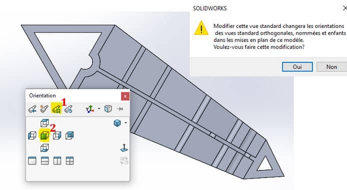

Dans la fenêtre d’orientation, cliquez sur la 3e icône (Mettre à jour les vues standard), puis sélectionnez la vue qui doit être redéfinie dans l’orientation que vous venez de mettre en place. En l’occurrence, sélectionnez la vue de face. Validez le message qui apparaît pour vous avertir que toutes vos vues prédéfinies seront modifiées en fonction de cette nouvelle vue de face.

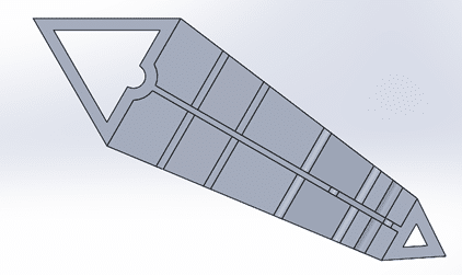

Vérifiez que vos vues se sont bien mises à jour.
ATTENTION : redéfinir les vues du modèle impactera le nom des vues de mise en plan également. Toutes les vues de mise en plan déjà créées seront mises à jour avec la nouvelle orientation.

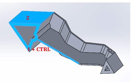

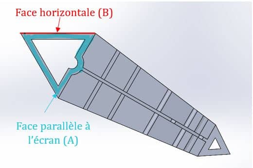

Sélectionnez la face A, appuyez sur CTRL puis sélectionner la face B (dans cet ordre impérativement)
Relâchez CTRL et cliquez sur la commande « Normal à » qui se situe par défaut dans le cube Orientation de la vue de la visée haute. Cela vous orientera avec la face B au-dessus, comme souhaité.
