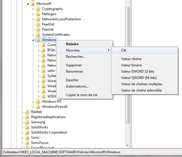

Installation individuelle :

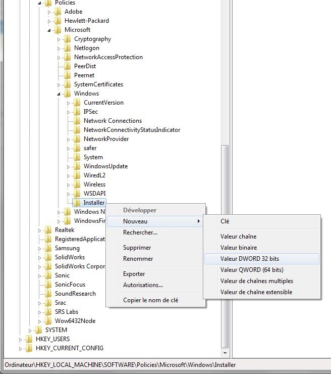

3. Dans le menu de droite, faire un clic droit et sélectionner « Nouveau » puis cliquer sur « Valeur DWORD »

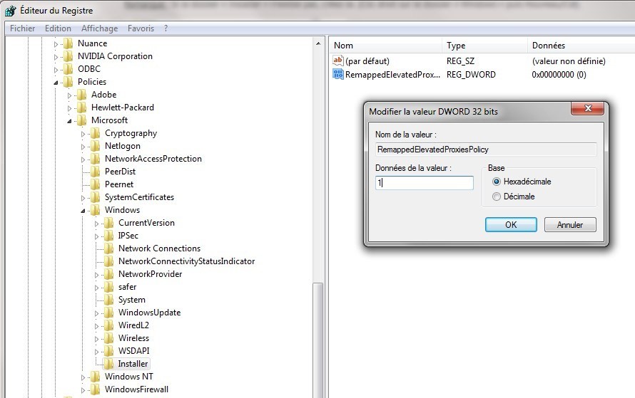

4. Pour le nom de la valeur DWORD, taper « RemappedElevatedProxiesPolicy » puis valider (bien respecter la syntaxe).
5. Ensuite, raire un clic droit sur « RemappedElevatedProxiesPolicy » et cliquer sur «Modifier».
6. Puis, dans la fenêtre « Modifier la valeur», taper 1 puis cliquez sur OK.tutoriel-installation-solidworks-mise-a-jour-microsoft-3
