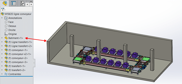

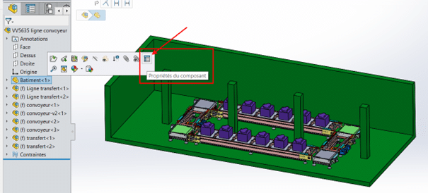

Nous souhaitons concevoir une ligne de fabrication mais il y a une contrainte dans son implantation : éviter les poteaux présents dans le bâtiment !
Le ficher est donc ajouté dans l’assemblage. Mais on souhaite uniquement prendre en compte son encombrement :
MARCHE A SUIVRE

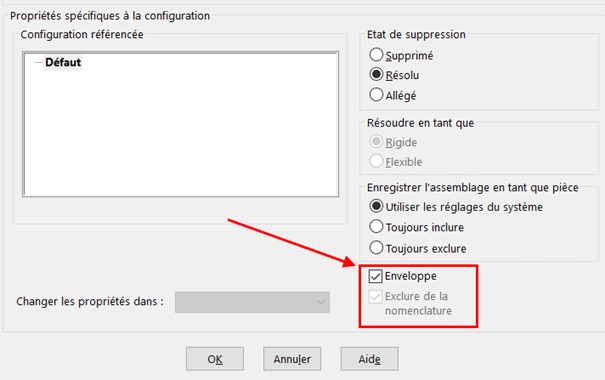

Activer l’option « Enveloppe » sur un composant. Sélectionner le composant (fenêtre graphique ou dans l’arbre)
Dans le menu contextuel -> Propriétés du composant
Dans la fenêtre : Propriétés du composant -> Cocher Enveloppe -> ok
(Tout en bas à droite de la fenêtre)

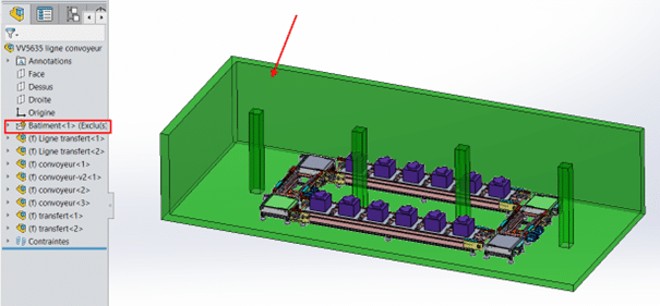

Remarque : L’option exclure de la nomenclature est activée automatiquement
Après avoir validé, on constate qu’une icône d’enveloppe est présente dans l’arbre de l’assemblage sur le composant. Et que le composant devient transparent.

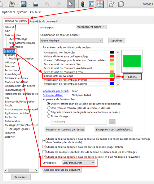

Options sur le comportement visuel des composant d’enveloppe.
Options -> Options du système -> Couleur : il est possible de modifier la couleur du composant d’enveloppe. Et de modifier sont affichage (transparent, opaque).

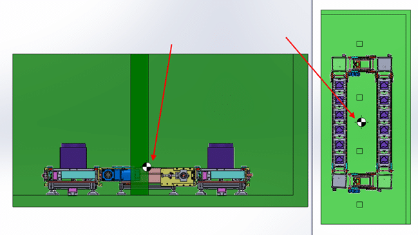

Comportement du centre de masse.

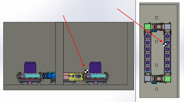

Un composant d’enveloppe est automatiquement retiré du calcul des propriétés de masse. Cela s’observe à l’affichage du centre de masse.
Sans le composant d’enveloppe, le centre de masse est déporté vers les murs
Avec le composant d’enveloppe, le centre de masse est recentré par rapport à la conception.

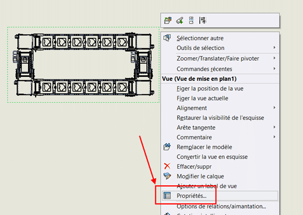

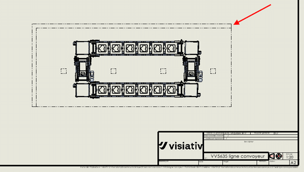

Mise en plan et composant d’enveloppe.

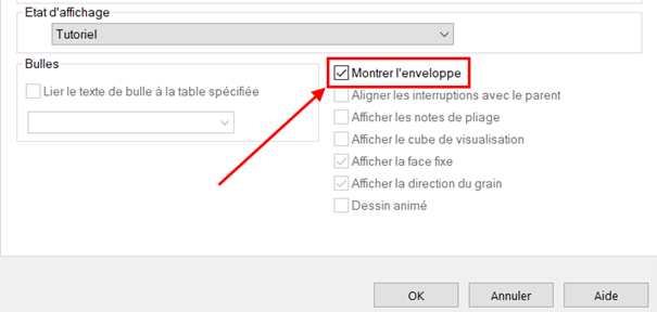

Dans chaque vue de mise en plan il est possible de choisir d’afficher ou non le composant d’enveloppe. Clic droit sur une vue -> Propriétés…
Cocher la case : Montrer l’enveloppe.
Le composant d’enveloppe apparait dans une police qui lui est spécifique :

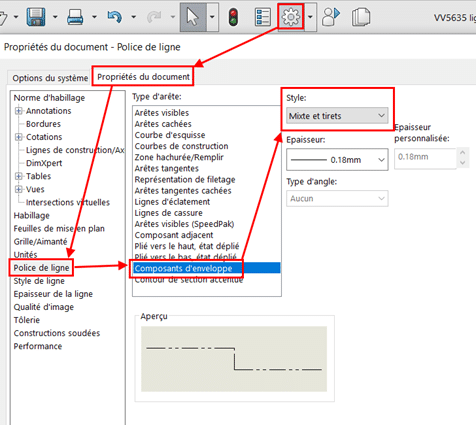

Cette police, issue du modèle de mise en plan, est modifiable.
Options-> Propriétés du document -> Police de ligne -> Composants d’enveloppe-> Style

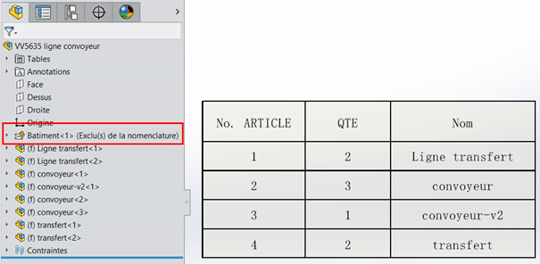

Nomenclature
Dans l’arbre de construction de l’assemblage une notification indique que le composant est : « Exclu de la nomenclature ». Le composant d’enveloppe n’apparait pas dans les nomenclatures
