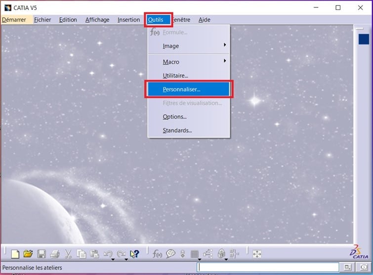

Rendez-vous dans le Menu Outils/Personnaliser

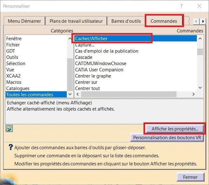

Dans l’onglet « Commandes », sélectionner la catégorie « toutes les commandes », puis à droite sur la commande à modifier, ici par exemple la fonction « Cacher/Afficher » :
En cliquant sur « Affiche les propriétés », on accède au champ « Accélérateur » où on va saisir le raccourci clavier désiré :

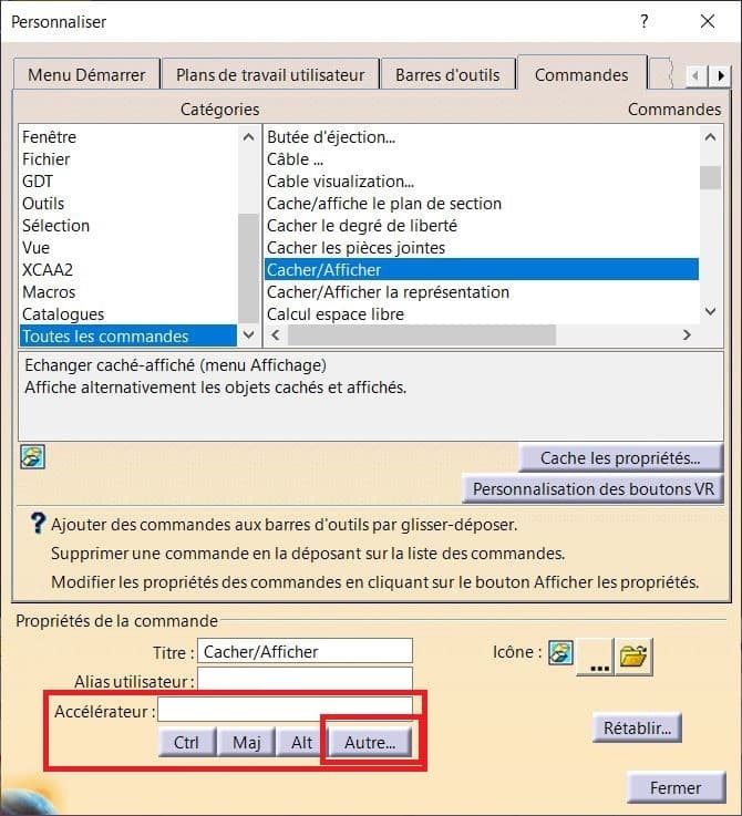

En cliquant sur « Autre », on accède à la liste des touches en plus des touches Ctrl, Maj et Alt :

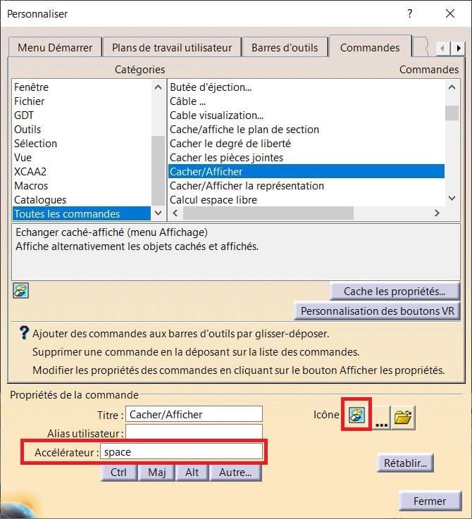

Attention les raccourcis sont à saisir en anglais, par exemple la touche Espace doit être écrite en anglais : « space ».
On reconnait l’icône de la fonction, voir encadré à droite, il est également personnalisable.
