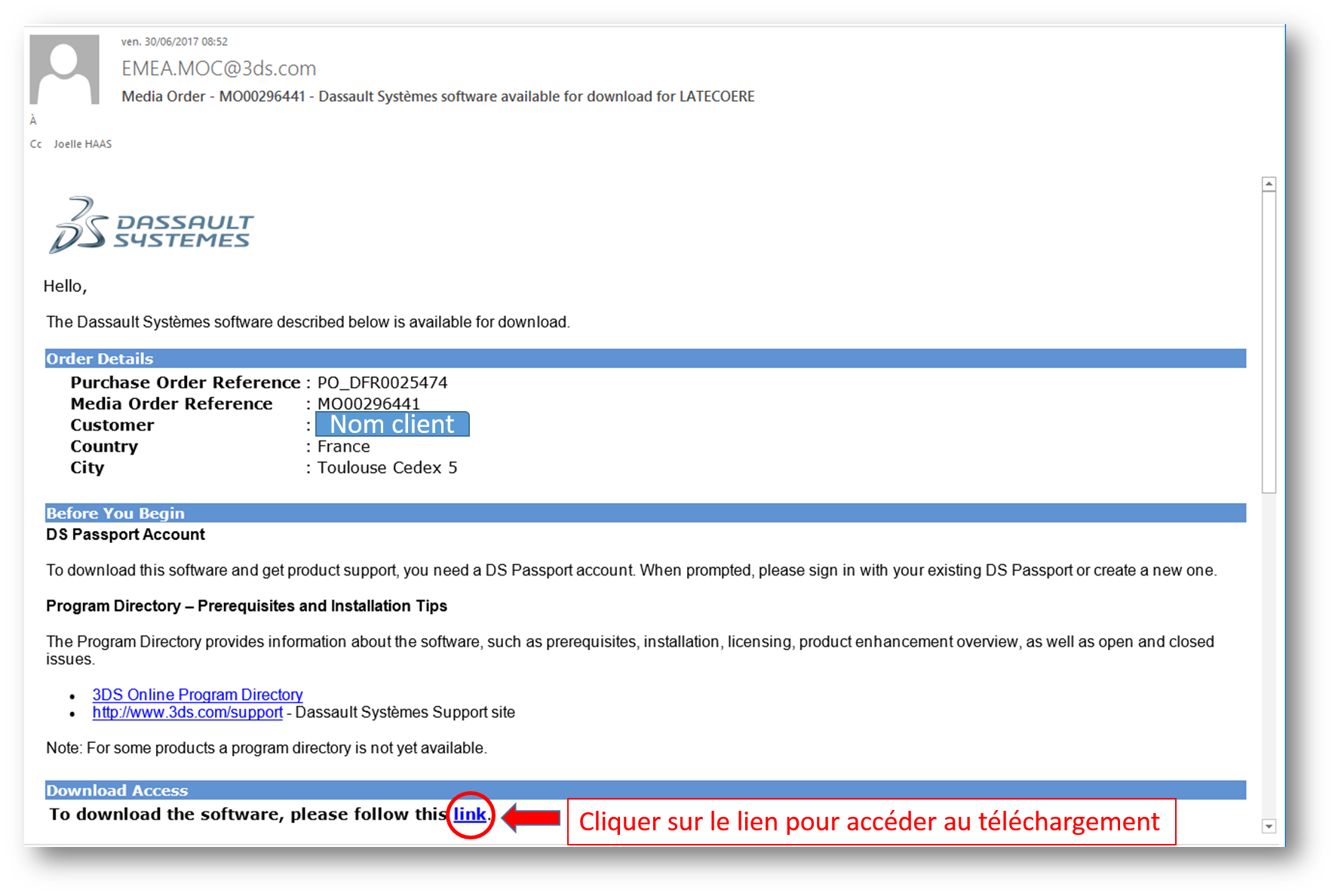

Dans le corps du mail envoyé par Dassault Systèmes, vous avez une rubrique « Download access ». Dans cette rubrique, vous trouverez un lien « Link » qui vous donnera accès à la plateforme de téléchargement Dassault Systèmes.

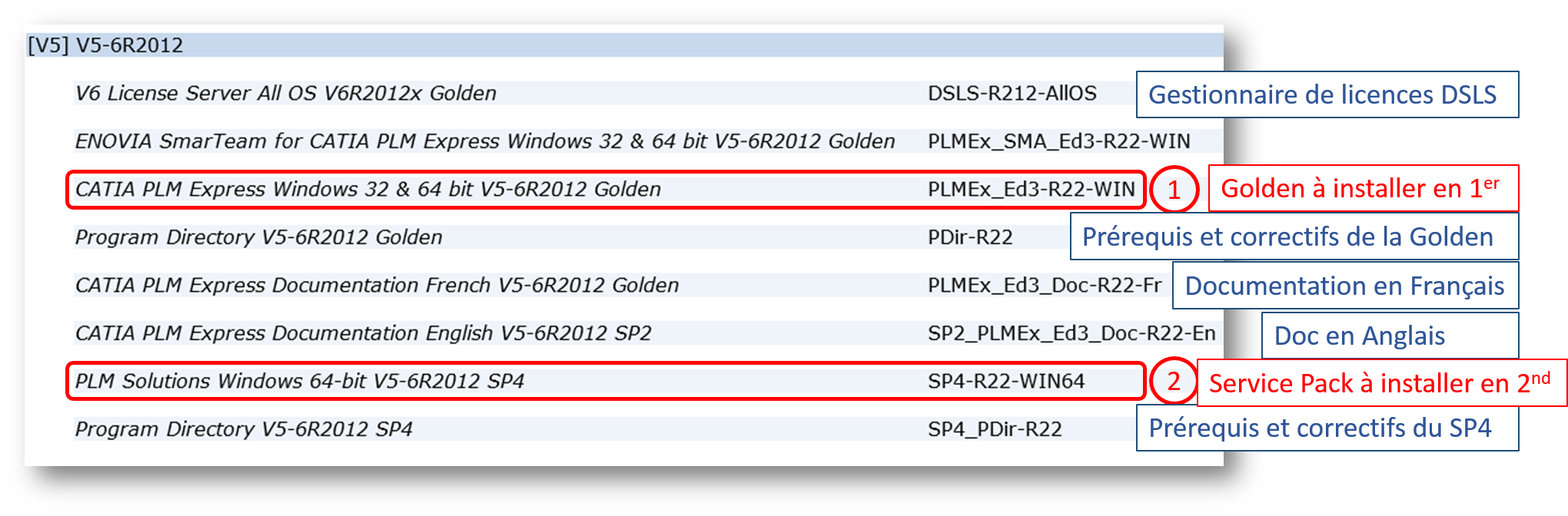

Pour installer CATIA V5, il faut télécharger la Golden :
– Dézipper l’archive
– Fusionner les répertoires dézippés si plusieurs archives
– Lancer le Setup.exe ou CPE-Start.exe et un Service Pack :
– Dézipper
– Fusionner les répertoires si plusieurs archives
– Lancer le StartSPK.exe qui se trouve sous \SPK.win_b641WIN64).
– Dézipper
– Lancer le exe qui se trouve sous \SPK.win_b641WIN64
