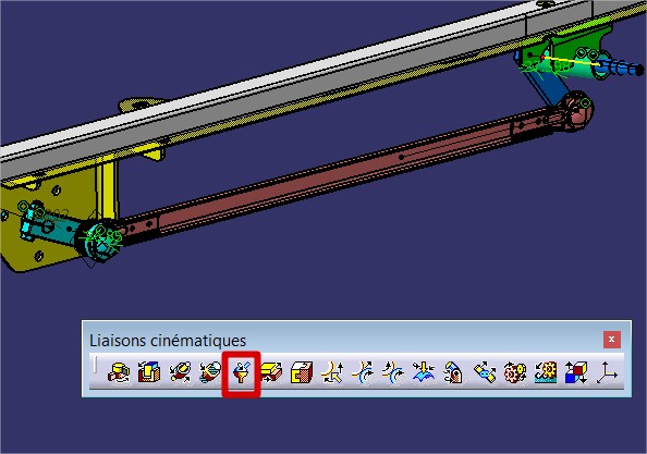

2. Supprimer
Ensuite, il faut supprimer une des deux liaisons sphériques.

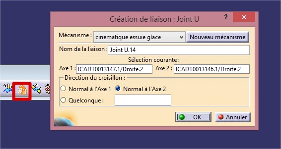

3. Rajouter en remplacement la liaison cardan
Puis, vous devez remplacer par une liaison cardan.

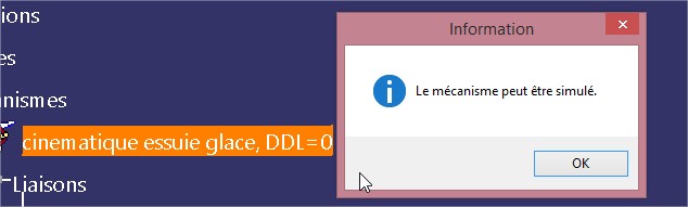

4. Simuler
Votre mécanisme peut enfin être simulé !
