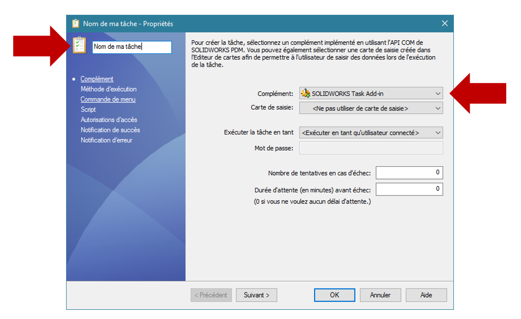

Les tâches de SOLIDWORKS PDM Professional vous permettent d’organiser des actions qui se dérouleront en temps masqué. Elles sont à créer dans l’Administration de votre coffre PDM.
Pour créer une nouvelle tâche :
  • Faites un clic droit sur l’onglet « Tâches », puis sélectionnez « Nouvelle tâche ». Une boite de dialogue apparait.
  • Donnez ensuite un nom à cette nouvelle tâche.
  • Dans le menu déroulant « Complément », sélectionnez « SOLIDWORKS Task Add-in ».
Votre tâche est créée ! Faites alors suivant pour la personnaliser.

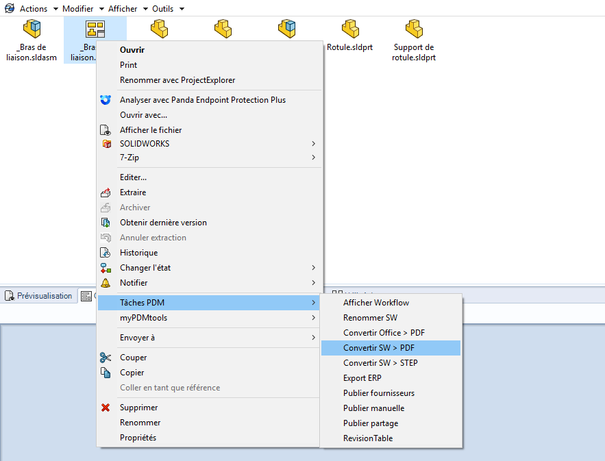

Méthode 1
La première méthode pour exécuter la tâche est de la lancer manuellement.
Directement depuis l’explorateur de fichiers, sélectionnez les plans SOLIDWORKS ou documents Office que vous souhaitez convertir.
Après un clic droit, vous trouverez dans le menu contextuel la commande précédemment créée (Commande de menu).
La tâche s’exécute alors immédiatement sur l’un des ordinateurs disponibles.
Attention, SOLIDWORKS doit être installé sur les ordinateurs exécutant cette tâche.

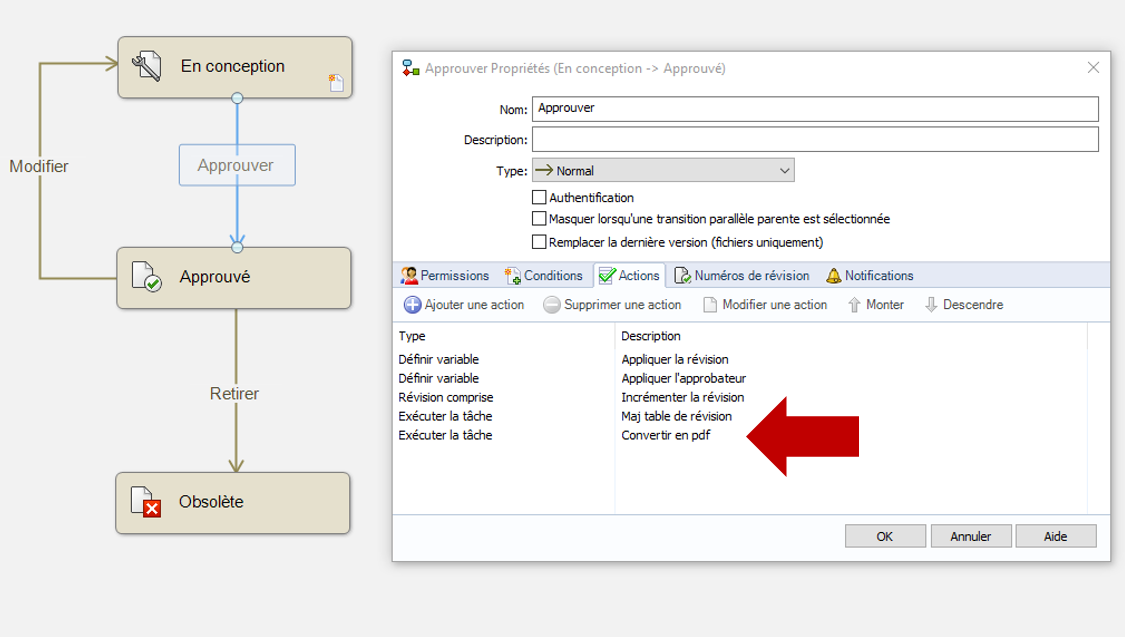

La seconde méthode pour exécuter la tâche est d’en programmer le lancement dans le flux de travail du fichier.
Vous pouvez ajouter une action à réaliser pendant une transition. Par exemple, lors de l’approbation d’une mise en plan SOLIDWORKS.
Dans l’éditeur de flux de travail, cliquez sur la transition que vous souhaitez éditer.
Dans l’onglet Actions, ajoutez votre tâche de conversion en PDF. Enregistrez vos modifications.
Dorénavant, en approuvant un fichier, il sera automatiquement converti en PDF grâce à votre tâche PDM.
