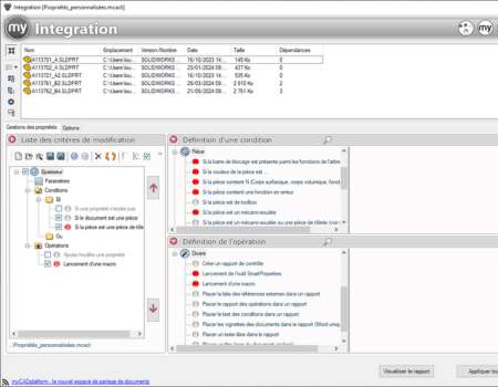

L’outil Intégration lui permet de lancer des macros sur certains type de fichiers en automatique, mais également de générer les nomenclatures en automatique pour que ses fournisseurs puissent créer facilement les chiffrages. La nomenclature doit inclure des éléments de tôlerie par exemple : nombre de plis, de trous, nombre de découpe, dimensions… Il lance Intégration sur un dossier général. Une fois que toutes les informations sont générées, cela facilite et rend plus rapide le chiffrage du tôlier.
Louis se sert également d’Intégration pour les titres qu’il recopie automatiquement dans les noms de pièces afin que cela apparaisse dans la propriété titre de Windows car elle est renseignée au départ dans une carte SOLIDWORKS.
“J'aime bien l'outil intégration, notamment parce qu'il va très loin : il va chercher dans les propriétés de SOLIDWORKS les paramètres de SOLIDWORKS qui sont très difficiles d'accès si on n'est pas programmeur ”

L’outil Intégration est celui que Louis LEAU utilise le plus. Un exemple parmi d’autres : pour changer dans des milliers de plans la cotation ordinal en chaine, sans les chaines pour plus de lisibilité. Dans SOLIDWORKS, tous les traits qui relient relient les côtes entre elles surchargent le dessin qui devient illisible. Il y a une option possible qui peut le désactiver, mais qui nécessite de le faire plan par plan, et d’augmenter considérablement le temps passé. Ces propriétés sont difficiles à prendre en main pour un néophyte même avec Intégration car il n’y a pas de liste exhaustive de fonctions avec leurs explications sur le site. Avec l’outil Intégration, c’est donc en un clic qu’il est possible de le faire. Il rebondit sur l’efficacité et la praticité des ces outils.
