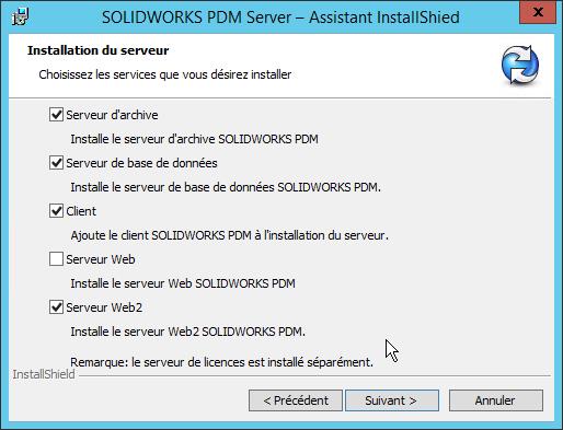

Toutefois, l’exemple que je vais vous présenter ci-dessous concerne un serveur hébergeant tous les services SOLIDWORKS PDM. Dans le cas d’un serveur IIS dédié, il faut cocher uniquement « Serveur Web2 » et « Client » dans la fenêtre ci-dessous.

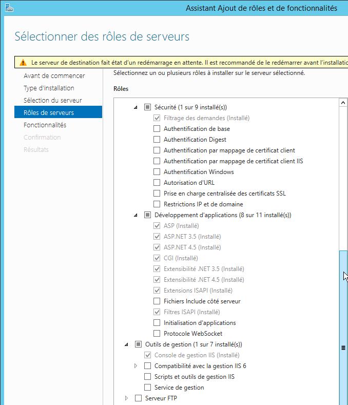

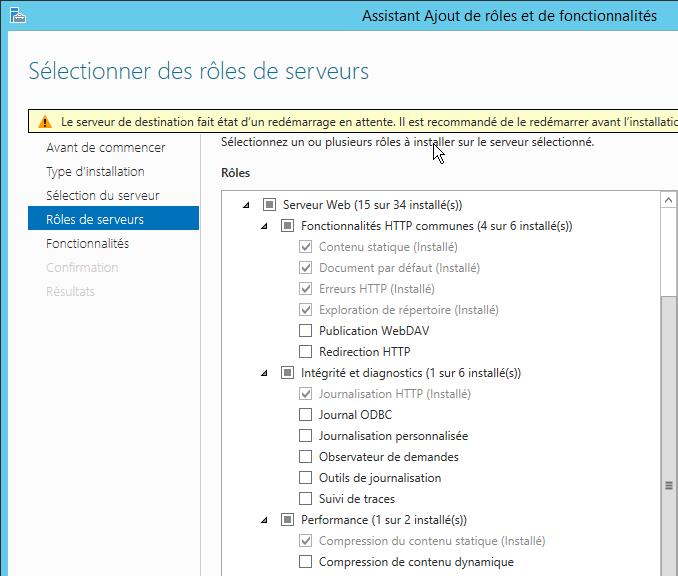

Concernant le service IIS, il faudra activer les fonctionnalités suivantes :

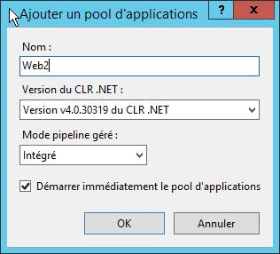

Pour fonctionner correctement, SOLIDWORKS PDM Web2 a besoin d’un pool d’applications dédié. Celui-ci est créer par défaut par le programme d’installation et se nomme « SOLIDWORKS PDM Web2 ».
Remarque : Si vous le souhaitez, vous pouvez créer un nouveau pool d’applications et lui donner le nom que vous voulez. Dans ce cas, il faudra bien utiliser les options suivantes :
Dans l’exemple à suivre, nous utiliserons le pool par défaut.

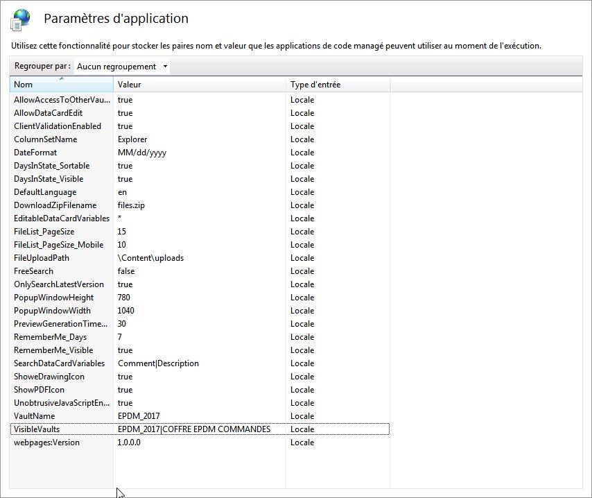

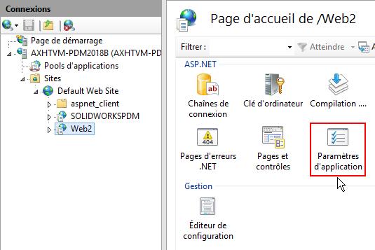

Par défaut, l’application est configurée pour accéder à un coffre nommé « EPDM ». Il faut donc modifier la configuration pour indiquer le(s) bon nom(s). Pour cela, vous devez sélectionner l’application et aller dans « Paramètres d’application » :
Et ainsi modifier l’option « VaultName ».
Si vous avez plusieurs coffres et que vous souhaitez accéder à tous vos coffres depuis SOLIDWORKS PDM Web2, il faut également modifier l’option « VisibleVaults » et s’assurer que l’option « AllowAccessToOtherVaults » est bien réglée sur « true »

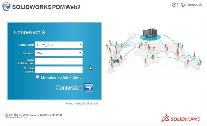

Une fois l’application correctement paramétrée, vous pourrez accéder à SOLIDWORKS PDM Web2 en utilisant l’adresse « https://<Serveur>/<Alias>/Login ».
