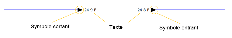

Dans SOLIDWORKS Electrical, un renvoi se constitue de 2 symboles et d’un texte généré automatiquement dans le projet à l’aide d’une formule. Le plus souvent les symboles de renvois représentent des flèches et le texte associé donne une information sur la localisation du fil de destination.

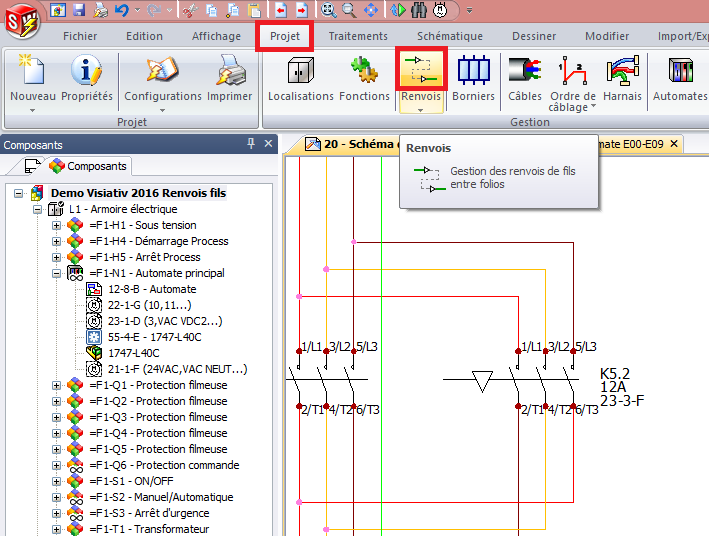

Dans le menu « Projet », cliquez sur le bouton « Renvois ».

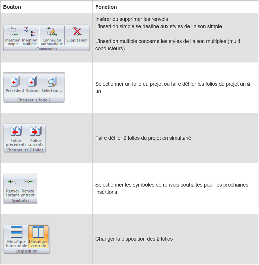

Le gestionnaire de renvois permet d’afficher en simultané 2 folios du projet. L’affichage des 2 folios est indépendant (zoom) et les folios peuvent être choisi individuellement parmi ceux présents dans le projet.
Les boutons situés dans la partie supérieure ont la fonction suivante :

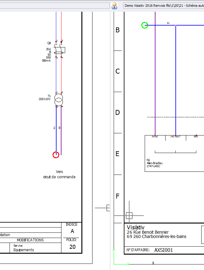

Pour insérer un renvoi :
1. Cliquez sur le bouton d’insertion
2. Localisez à la souris l’extrémité d’un fil non raccordé
Note : un fil déjà raccordé n’est pas utilisable pour créer un renvoi
3. Lorsque l’extrémité affiche un cercle vert, il faut faire un clic gauche pour valider le symbole sortant. Ainsi, le cercle devient rouge, ce qui signifie qu’il est validé.
4. Localisez à la souris l’extrémité d’un fil non raccordé indiquant la destination du renvoi.
Note : si le fils choisi n’est pas du même type que celui utilisé à l’étape 2, la sélection de ce fil n’est pas permise (fonction de contrôle pour éviter les erreurs de raccordement)

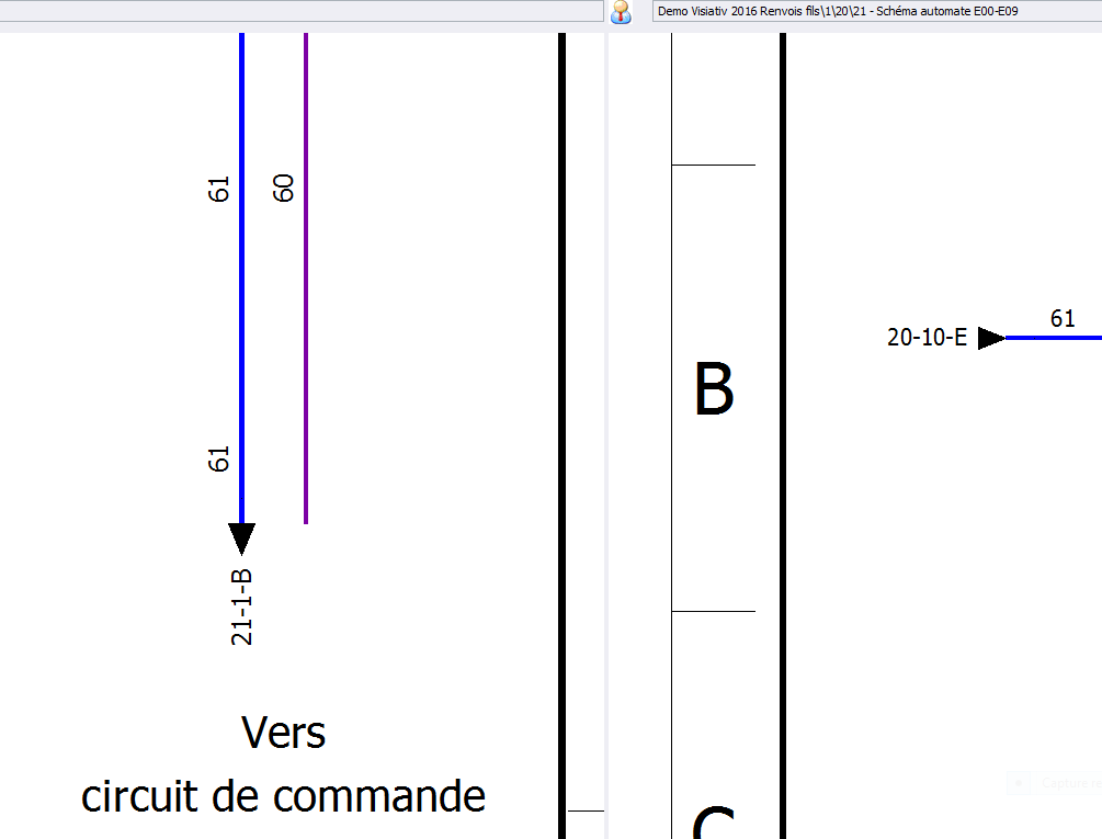

5. Lorsque l’extrémité du fil affiche un cercle vert, il faut faire un clic gauche pour valider l’insertion du symbole entrant ; le renvoi complet s’affiche automatiquement sur les 2 folios.

Une fois qu’un renvoi est créé, vous pouvez naviguer d’un symbole de renvoi à un autre en double cliquant sur son texte. Le folio de destination est automatiquement ouvert avec un zoom sur le fil de destination.

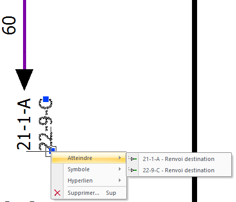

Note : Dans le cas d’un renvoi sortant vers plusieurs fils, le choix du fil est possible uniquement via la commande « Atteindre » disponible par un clic droit sur le symbole sortant :

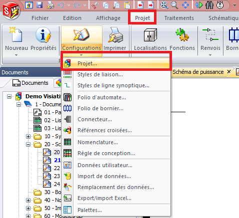

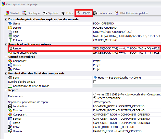

Le texte de renvoi est automatiquement généré à l’insertion par le logiciel. Il se base sur une formule accessible dans la configuration du projet.
1.Accès à la configuration du projet
2. Accès à la formule de renvoi
La formule est construite à partir de certaines variables SOLIDWORKS Electrical.
Pour modifier la formule :
1. Cliquez sur le bouton « fx » situé à droite de la formule courante du projet.
2. Dans l’éditeur de formule, validez la formule en cliquant sur le bouton « ok ».
3. Dans l’onglet « Repère », validez la configuration du projet en cliquant sur le bouton « ok ».
