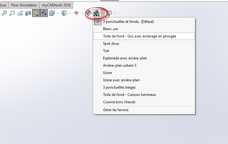

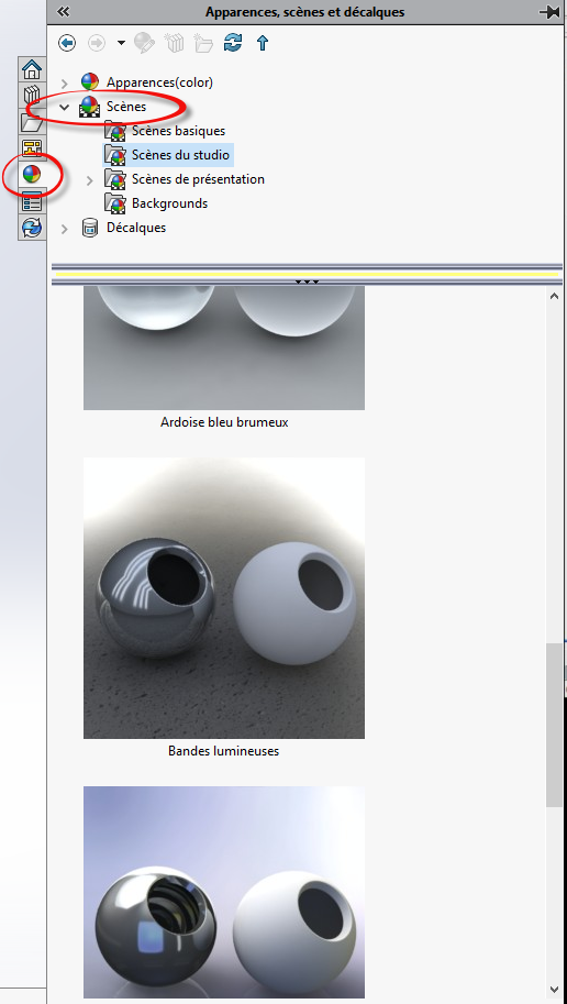

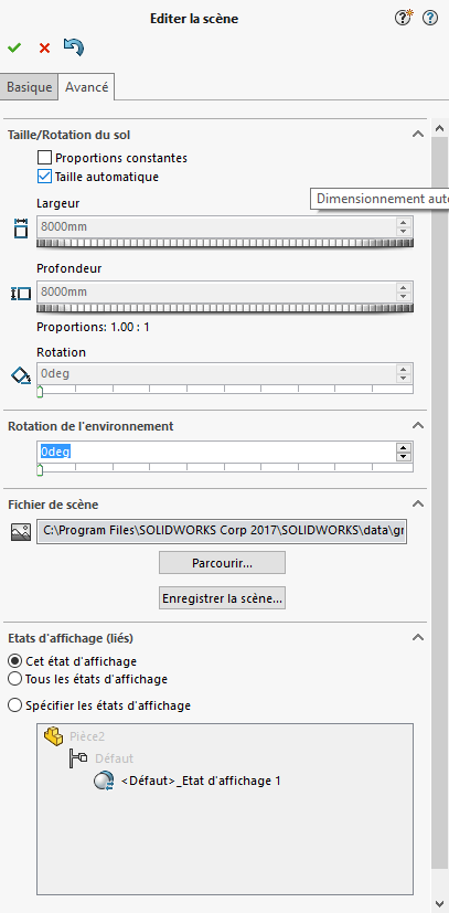

Dans SOLIDWORKS, vous avez accès à un certain nombre d’environnements déjà paramétrés. Ceux-ci sont disponibles au travers de l’affichage tête haute dans l’espace graphique.
Il est également possible de retrouver les environnements dans le volet de tâche.
Les scènes SOLIDWORKS permettent de modifier l’environnement 3D sphérique autour des conceptions. Celui-ci intègre une image HDRI, qui génère de la lumière, un sol (réfléchissant ou non).
Dans les environnements SOLIDWORKS, il est possible de modifier les paramètres suivants :
Taille et orientation de la scène

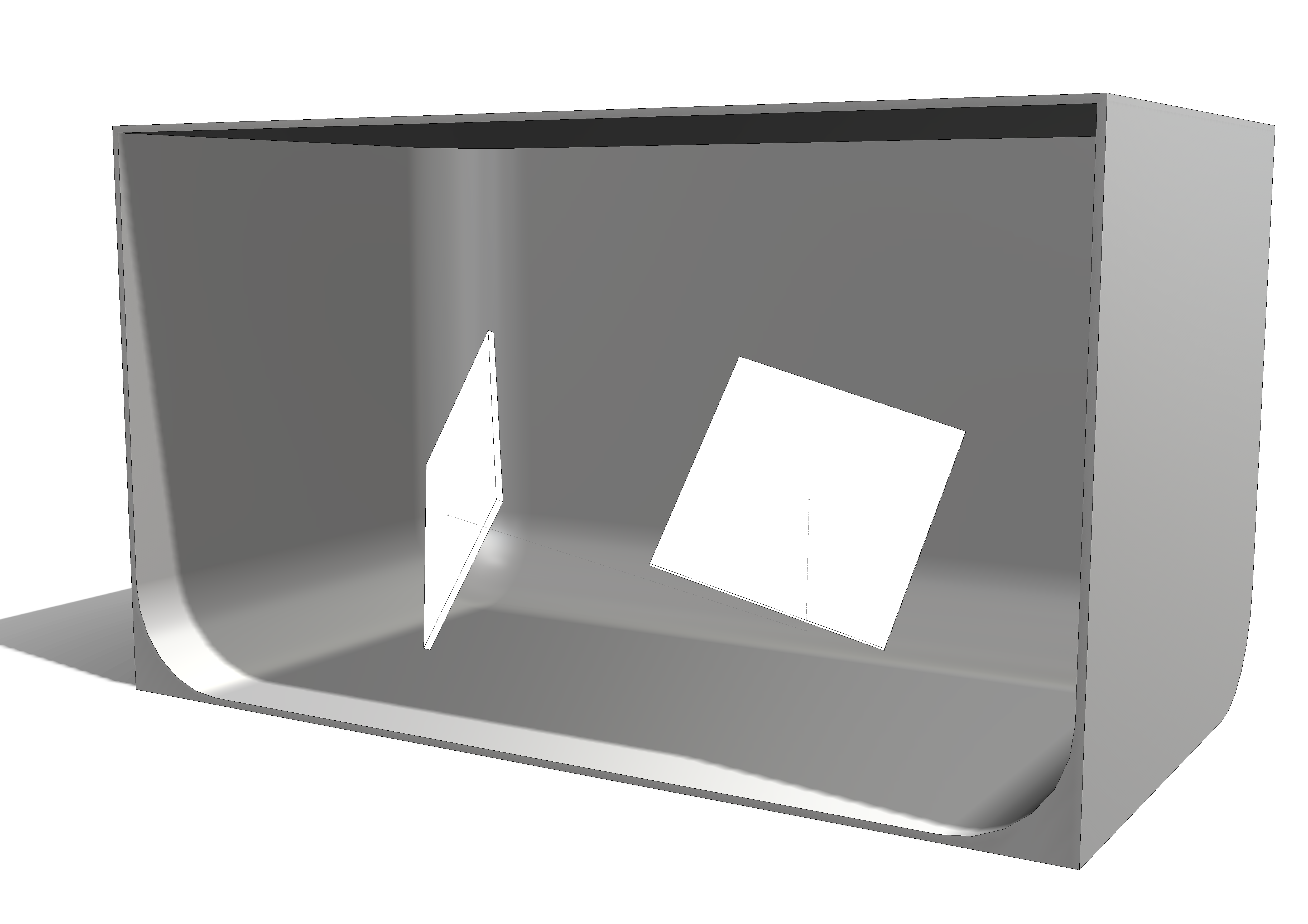

Pour simplifier et accélérer le processus de rendu réaliste, il est intéressant de créer son propre studio de toute pièce. En effet, l’intérêt est de pouvoir utiliser cet élément à volonté et de maîtriser parfaitement les images générées.

Dans cet exemple, les deux plaques peuvent être positionnées en bout de lignes d’esquisses 3D pour les manipuler plus facilement.
Ensuite, il suffit d’appliquer une apparence type « Surface Lumineuse » sur les plaques. Puis, il sera possible d’ajuster la puissance lumineuse et la position.

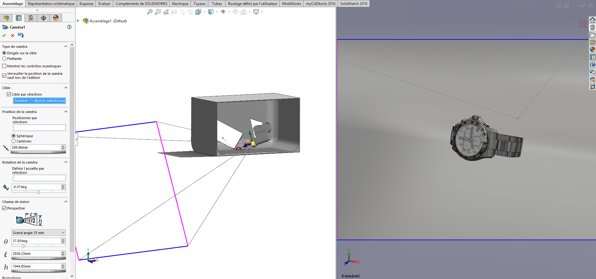

Enfin, il ne reste plus qu’à positionner l’objet dans le studio et de positionner une caméra.
1 Lumière Principale
2 et 3 Lumière de remplissage et de fond

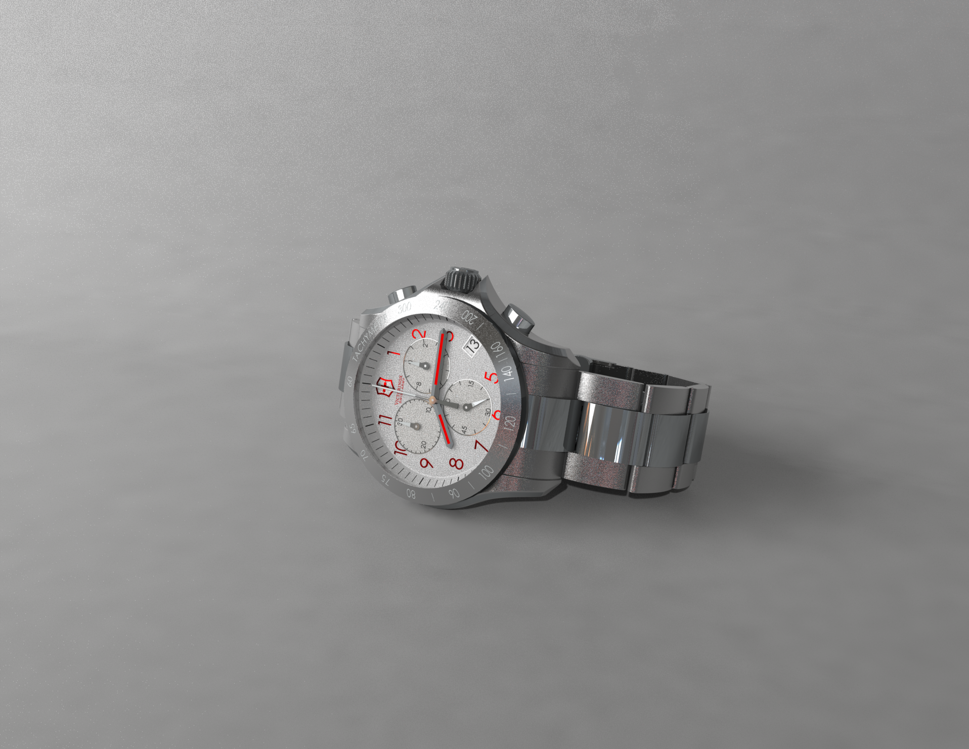

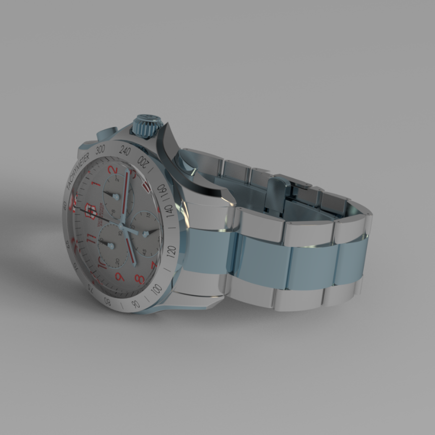

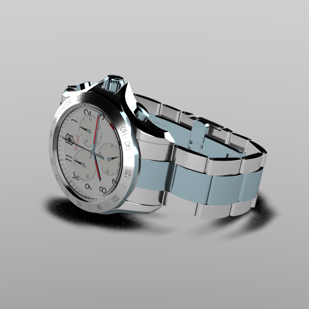

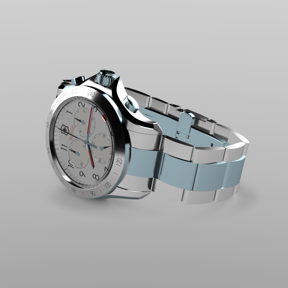

Puis, il suffit de lancer le rendu avec PhotoView 360 (inclus à partir de SOLIDWORKS 3DEXPERIENCE Professional).

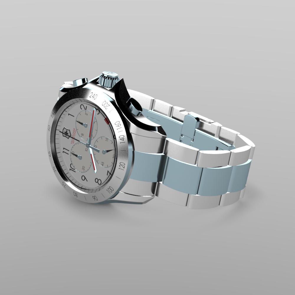

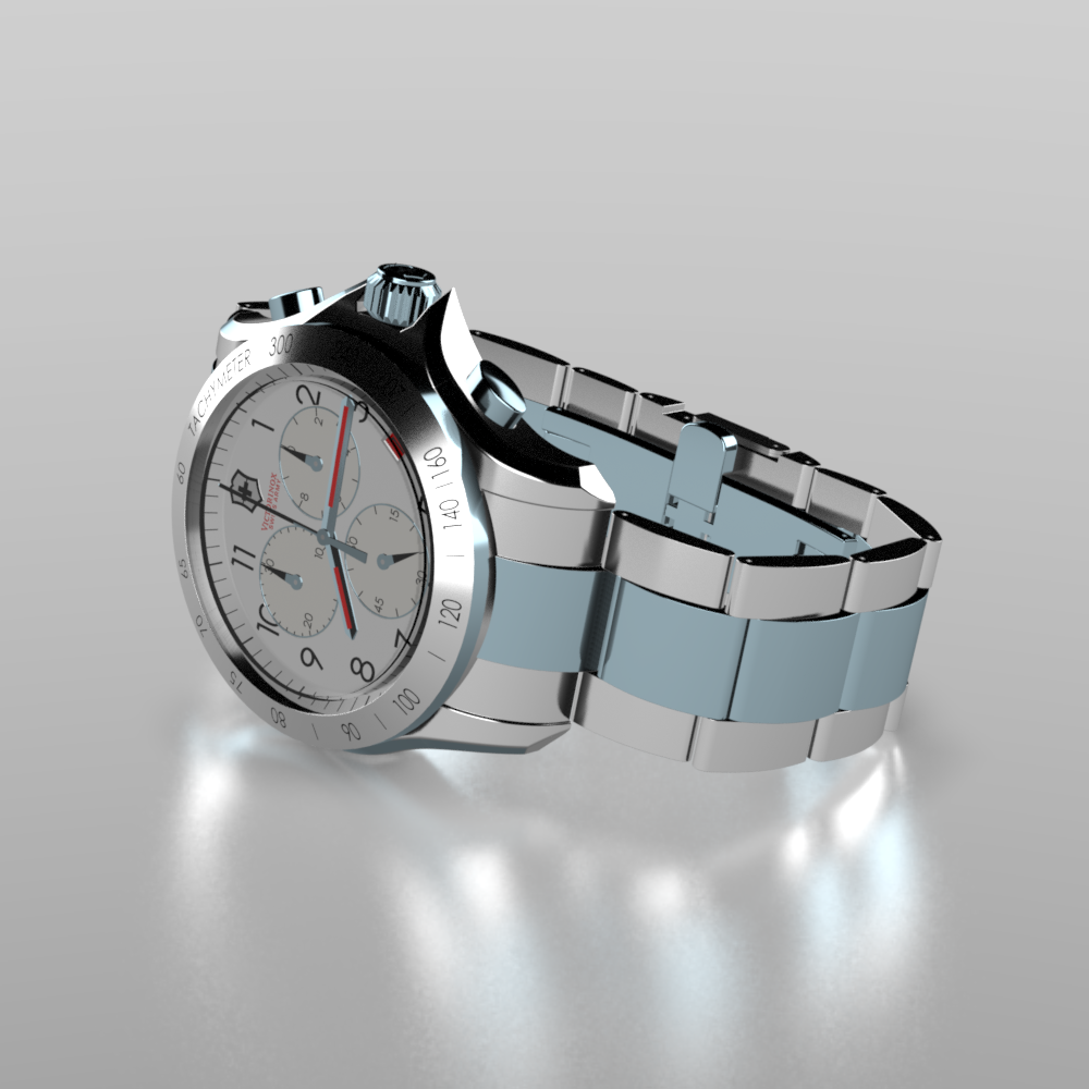

Lumière principale seule
Avec Lumière de remplissage
Rendu final

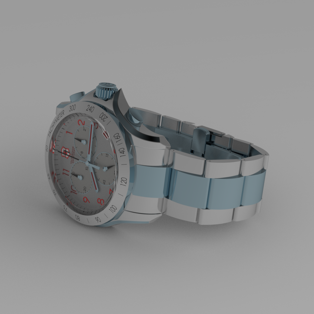

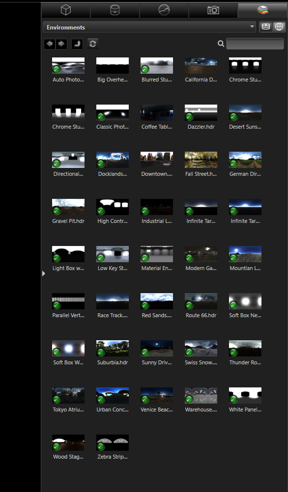

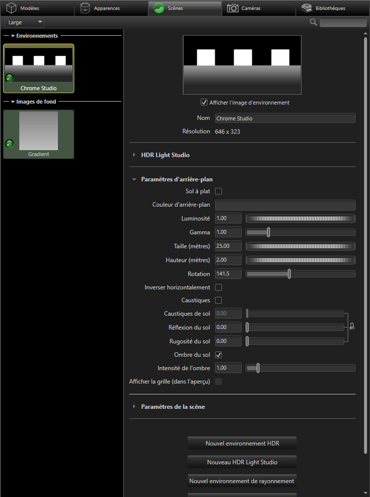

Il faut savoir qu’il est possible de télécharger des environnements supplémentaires en cliquant sur la planisphère en haut à droite.
Une fois que vous avez choisi votre environnement, il est possible de modifier certains paramètres.
Angle 0
Angle 45
Angle 90

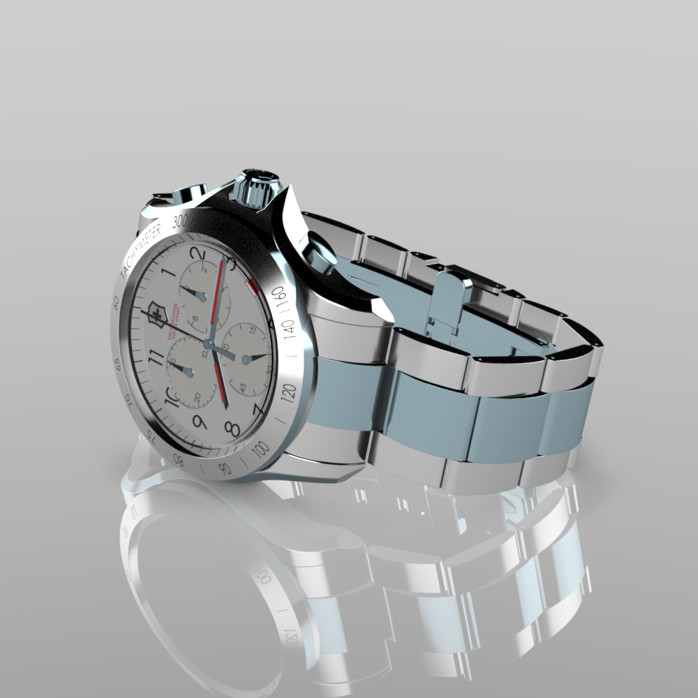

Il est possible d’activer un reflet :
De régler la rugosité du sol pour modifier le reflet
Intensité 10

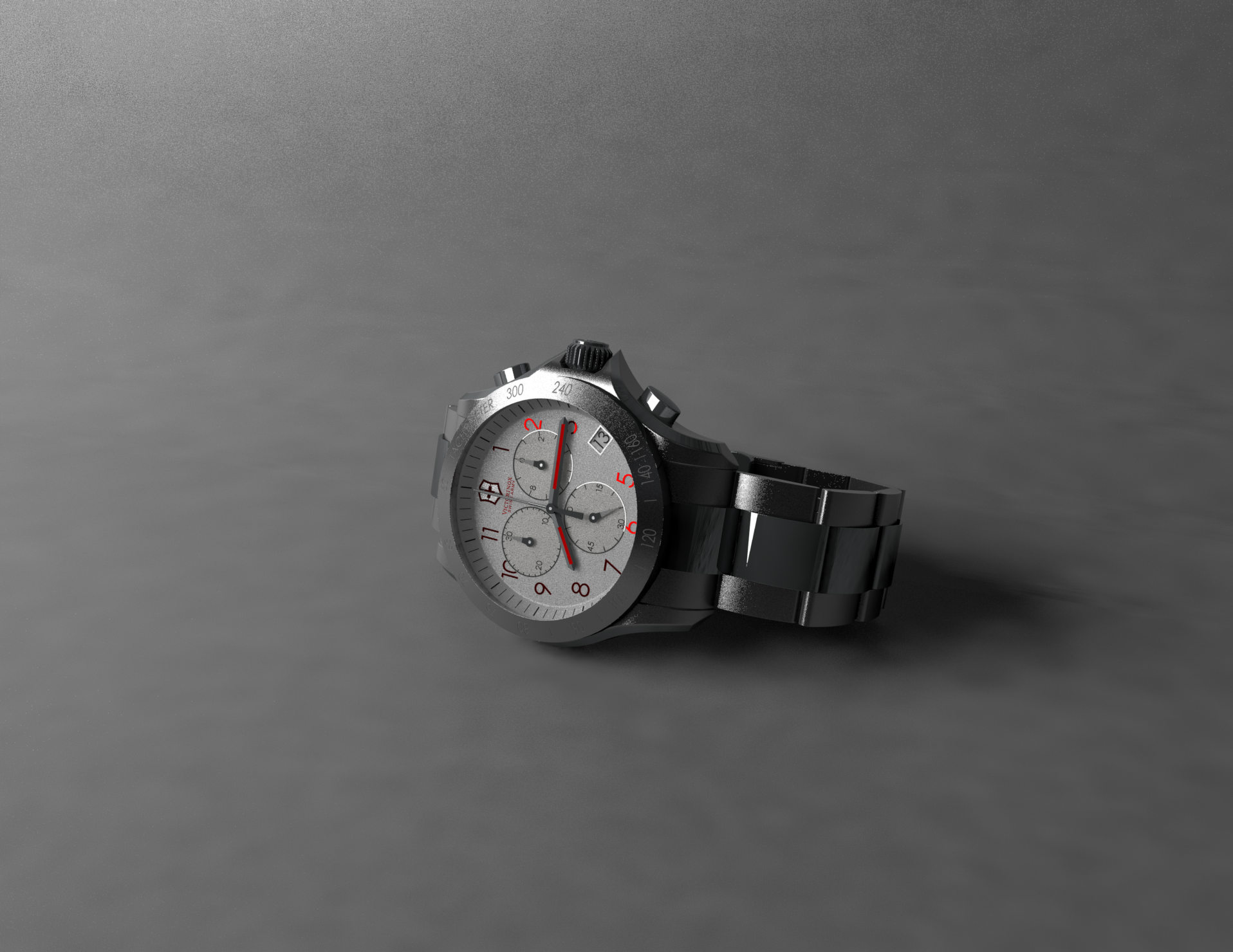

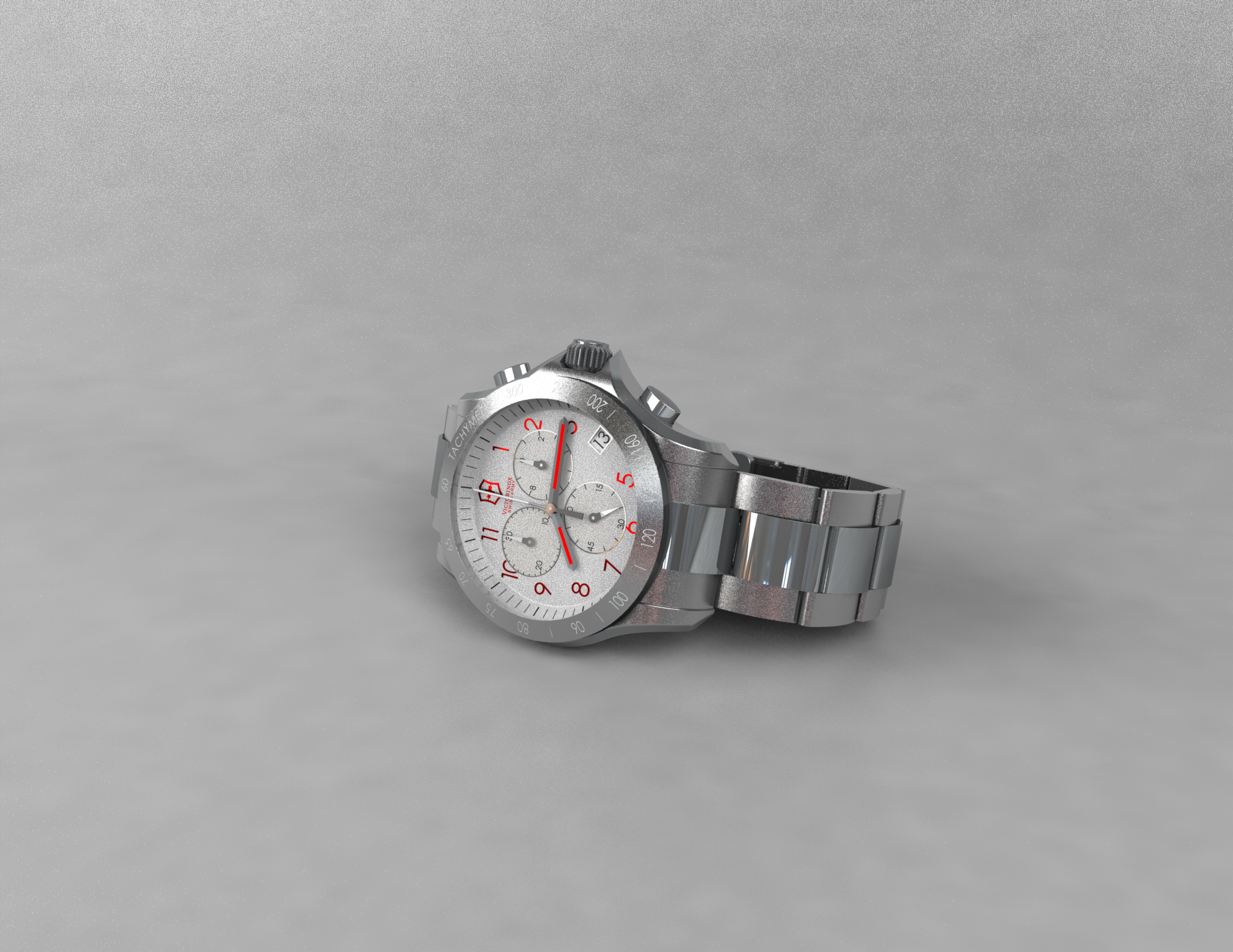

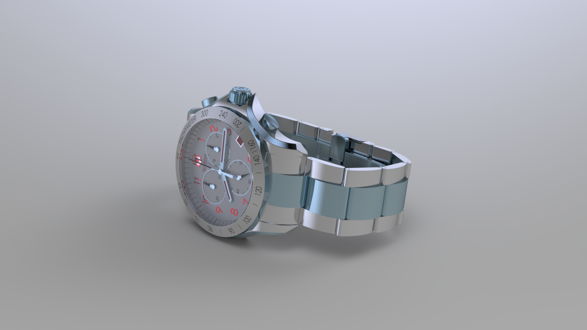

Changeons d’environnement pour comprendre l’impact sur notre modèle :
Résultat :

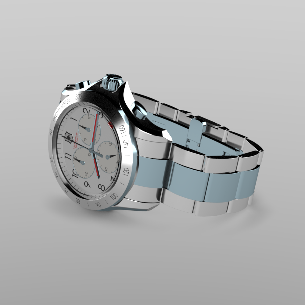

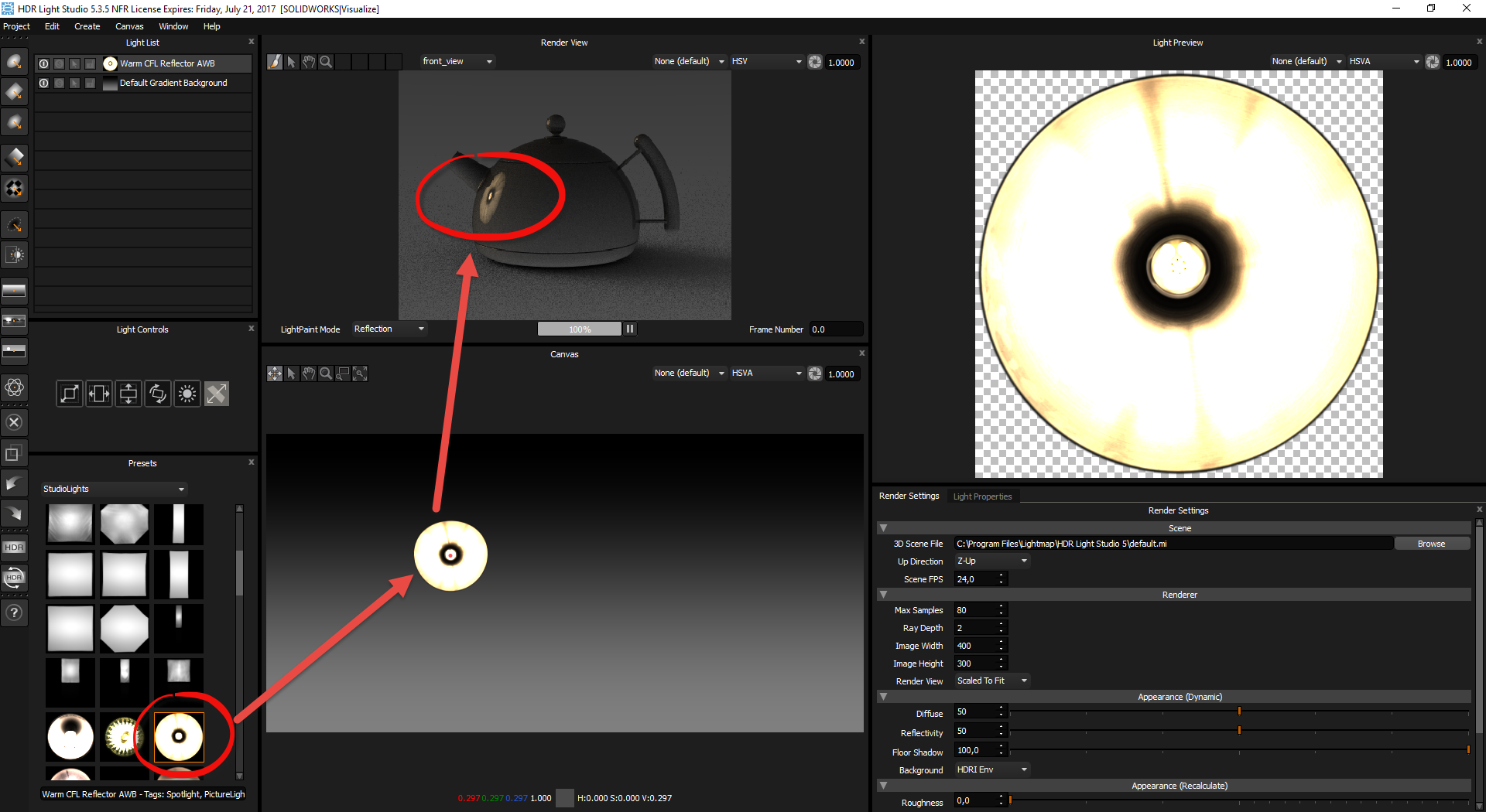

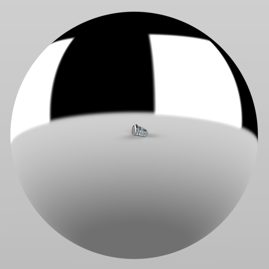

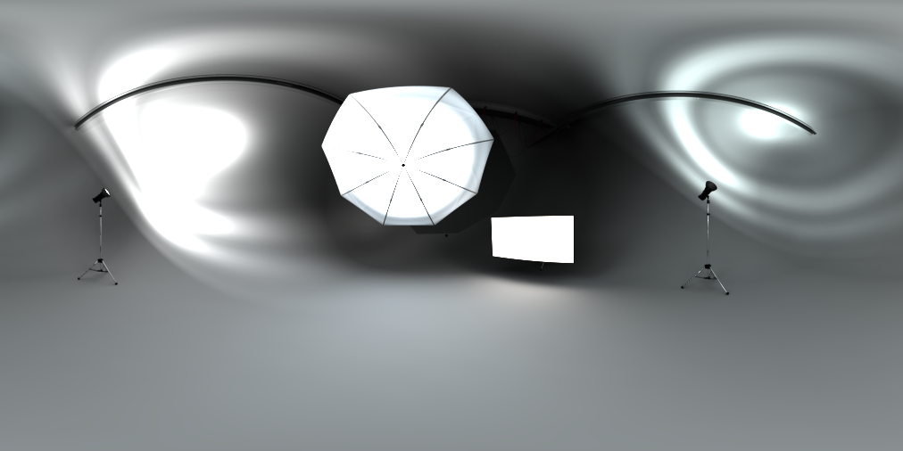

Grâce à la solution HDR Light Studio, il est possible de maîtriser totalement la position des lumières dans l’environnement. En effet, ce logiciel permet d’éditer des environnements SOLIDWORKS Visualize et/ou de créer ses propres environnements.
Il a l’avantage de pouvoir interagir dynamiquement avec SOLIDWORKS Visualize. Cela évitera de tâtonner pour obtenir les bons reflets sur le modèle. Ainsi, le rendu temps réel de SOLIDWORKS Visualize prend tout son sens et offre une véritable souplesse.
Il est possible de créer un environnement HDR Light Studio à partir de l’interface SOLIDWORKS Visualize (à condition qu’il soit installé sur le poste) :

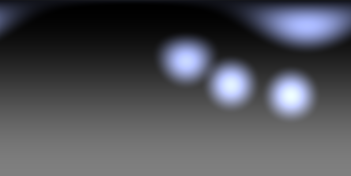

Par défaut HDR Light Studio génère un fond en dégradé de gris, voici le résultat dans SOLIDWORKS Visualize :
Pour insérer une lumière, il suffit de la faire glisser dans la zone :
Résultat immédiat dans SOLIDWORKS Visualize :
Pour modifier la position de la lumière, il est possible de cliquer sur le modèle dans la fenêtre SOLIDWORKS Visualize. Ainsi, vous pouvez adapter l’emplacement de celle-ci, en fonction du reflet souhaité, dans HDR Light Studio :
Après avoir ajouté quelques lumières :
Le résultat dans SOLIDWORKS Visualize :
