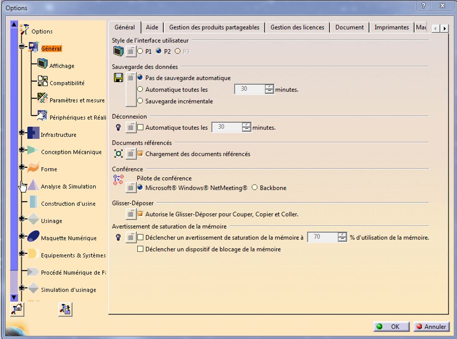

Rendez-vous dans les options CATIA > Général

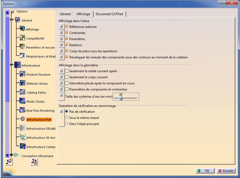

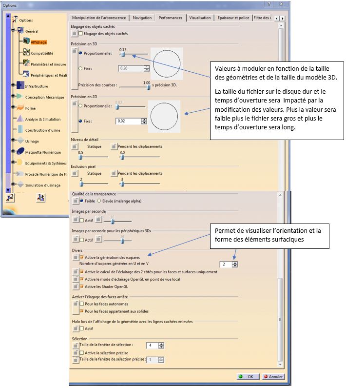

Rendez-vous dans les options CATIA > Général > Affichage

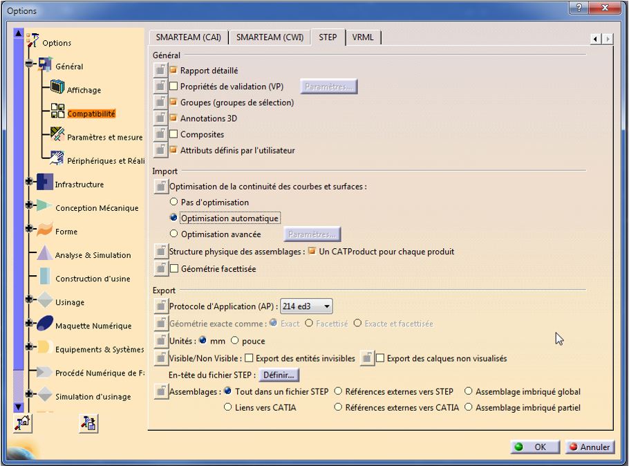

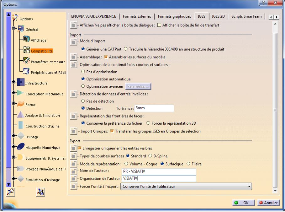

Rendez-vous dans les options CATIA > Général > Compatibilité

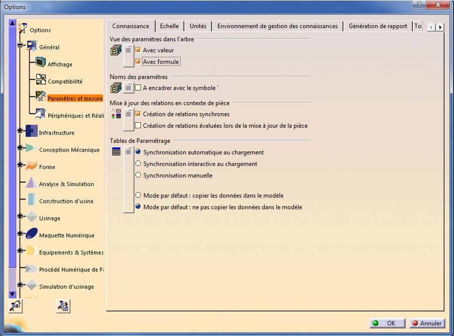

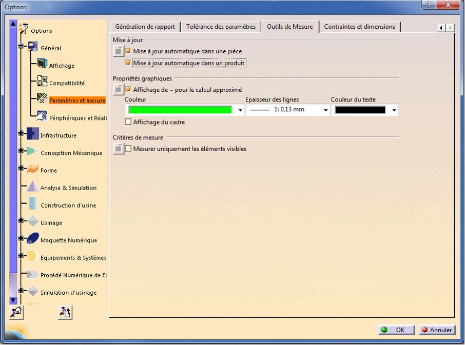

Rendez-vous dans les options CATIA > Général > Paramètres et mesures

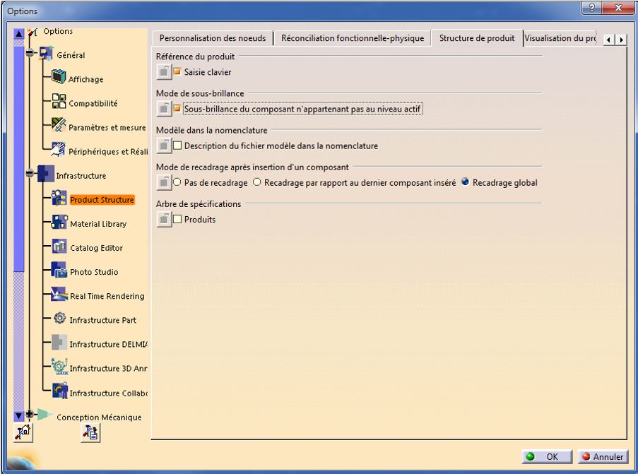

Rendez-vous dans infrastructure CATIA > Product Structure

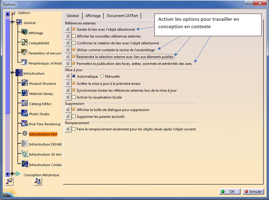

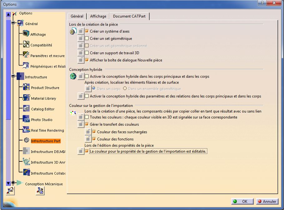

Rendez-vous dans infrastructure CATIA > Infrastructure Part

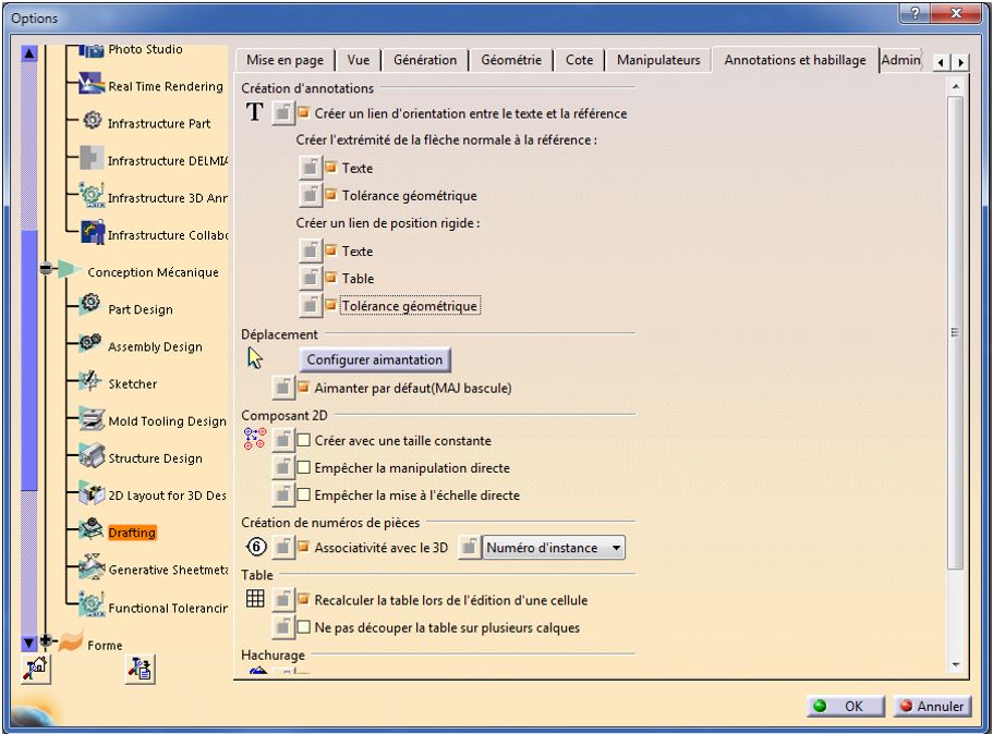

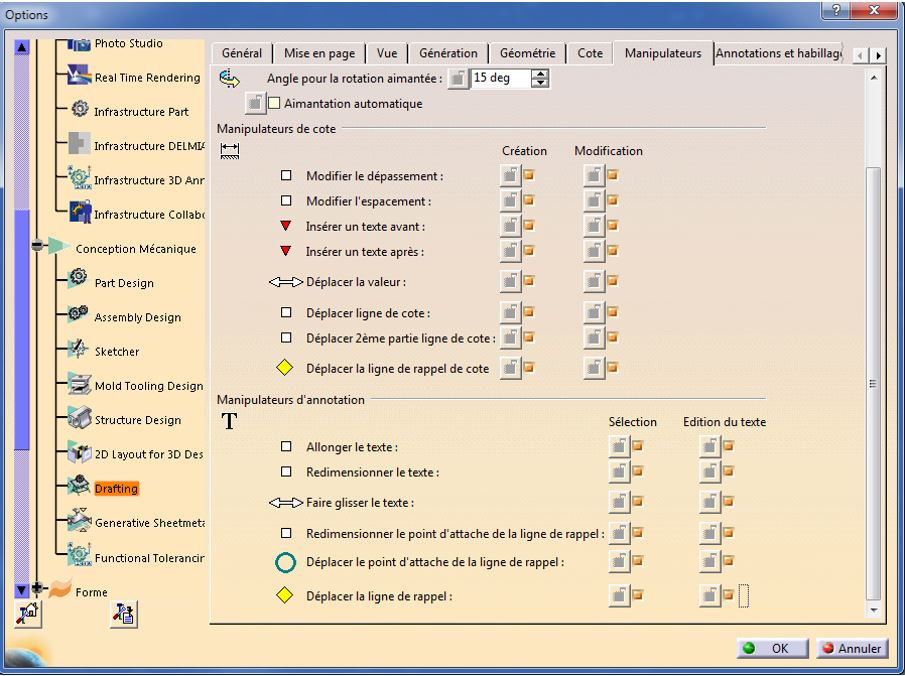

Rendez-vous dans infrastructure CATIA > Drafting
