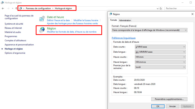

1. Ouvrez le Panneau de configuration de Windows > Horloge et Région > Région.

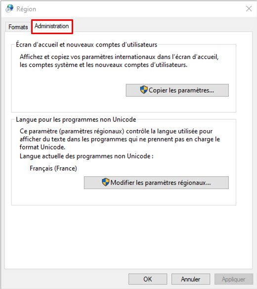

2. Cliquez sur l’onglet “Administration”.

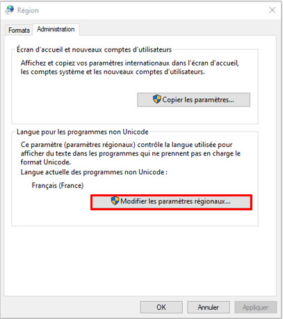

3. Dans le groupe “Langue des programmes non Unicode”, cliquez sur “Modifier les paramètres régionaux du système”.

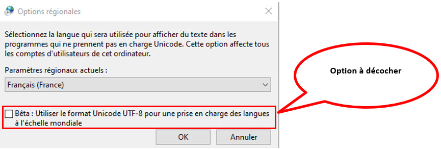

4. Dans la boîte de dialogue “Options Régionales”, assurez-vous que l’option ” Bêta : utiliser Unicode UTF-8 pour la prise en charge des langues dans le monde entier” n’est pas active. Si tel est le cas, décochez la case> cliquez sur “OK”.
5. Dans la boîte de dialogue “Région”, cliquez sur “Appliquer”> “OK”.
