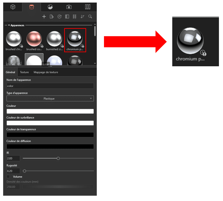

Je refuse la conversion :
J’ai accès aux informations de mon apparence, je peux les modifier et même la sauvegarder (mais elle n’est pas considérée 3Dexperience compatible) le petit icone dans le coin inferieur droit vous informe que ces textures ne sont pas converties. L’utilisation des bibliothèques précédentes est possible mais les modifications seront ardues (et la création de textures anciennes version impossible sauf en partant d’une apparence similaire déjà enregistré).
solidworks visualize

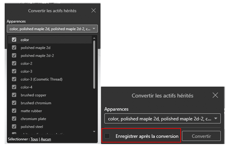

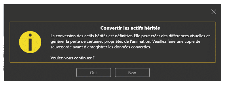

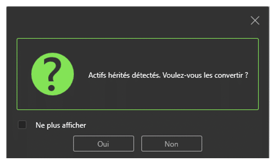

Je converti mes textures :
Lors de l’ouverture ce message apparait pour vous proposer une conversion automatique :
tuto solidworks

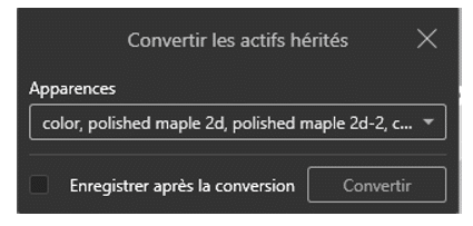

En validant ce message, nous arrivons sur une autre fenêtre :
Le menu déroulant liste les apparences à convertir (par défaut toutes), un enregistrement après conversion est proposé (pas évoqué ici)
Après avoir cliqué sur convertir :

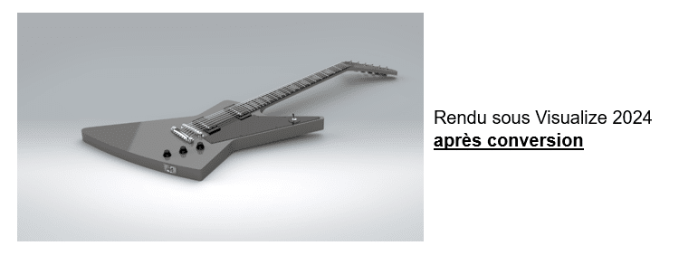

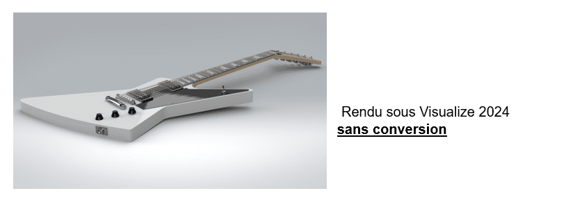

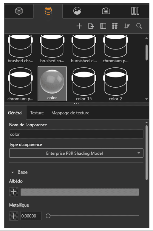

Même après conversion, il restera quand même un travail manuel pour peaufiner et avoir un rendu optimal.
tuto solidworks
Ici le réglage est simple :
La teinte de base appelé ici Albédo est trop foncée (même constat sure beaucoup de textures importés) il suffira de prendre une teinte plus claire pour régler le souci.

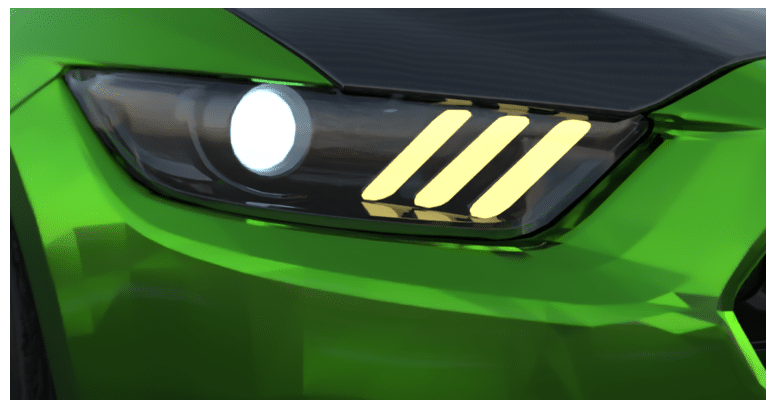

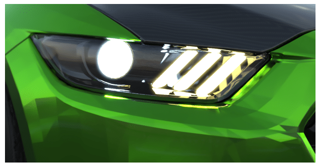

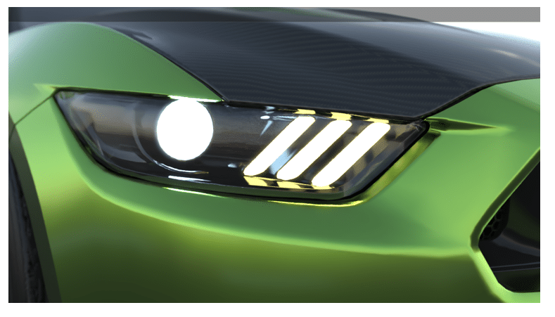

Pour les apparences émissives, le rendu est lui aussi différent (flou lumineux actif dans les 2 cas) :
Sans conversion :
Avec conversion :

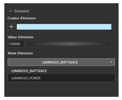

Comme vous le constatez les lumières sont fades (idem pour la différence de teinte de la peinture …), ceci est lié à un paramètre distinguant les éléments lumineux qui n’en sont pas de « vrais sources de lumières » (un écran de smartphone par exemple) de vrais lampes, Visualize converti par défaut les apparences émissives en Luminous_Emittance
Il suffit de faire le choix en bas de l’onglet général dans les paramètres de l’apparence (Luminous_emittance => écran, Lumionous_power => ampoule)
Attention ici aussi, l’échelle de réglage de la valeur d’émission à changer, à 7 c’est déjà comme à 70 avant.
Réglé sur Luminous_Power avec 7 comme valeur d’émission :
