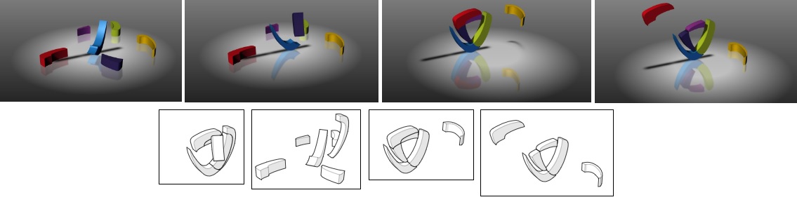

CATIA COMPOSER permet de définir des endroits spécifiques le long d’une animation. Ces jalons peuvent ensuite être utilisés pour générer automatiquement plusieurs sorties images en une seule fois sans tenir compte des index (utilisés pour les séquences d’animation).

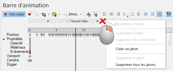

Dans un premier temps, placez-vous n’importe où sur la barre d’animation :
Par la suite, répétez l’opération à chaque endroit de l’animation que vous souhaitez capturer.

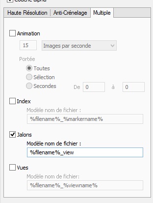

Puis, dans l’atelier Image Haute Résolution :
Lorsque vous choisissez « Enregistrer Sous », toutes les images correspondant aux jalons seront créées dans le dossier de sortie sélectionné.
(Le fonctionnement est le même sis vous souhaitez sortir des images vectorielles en allant dans l’atelier Illustration Technique).

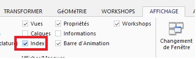

Depuis le menu Affichage, il est nécessaire de cocher « Index » pour faire apparaître un nouvel onglet.
Enfin, il suffit de cliquer 1 fois sur un jalon pour aller à point souhaité. Puis, cliquez 2 fois pour lancer l’animation à partir du point spécifique.
