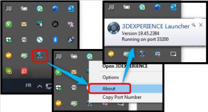

Vérifier la version de votre Launcher
  • Pour vérifier la version de votre launcher, il suffit d’aller dans les icônes à côté de l’horloge dans la barre des tâches.
Il est peut-être nécessaire de cliquer sur la flèche pour afficher les icônes masquées.
  • Ensuite, faire un clic droit sur l’icône de la 3DEXPERIENCE et choisir “About/A propos”
  • Si vous utilisez la version 19.45.2384 ou une version précédente : vous ne serez plus en mesure de lancer les clients lourds depuis un navigateur web (CATIA, SOLIDWORKS, …).
