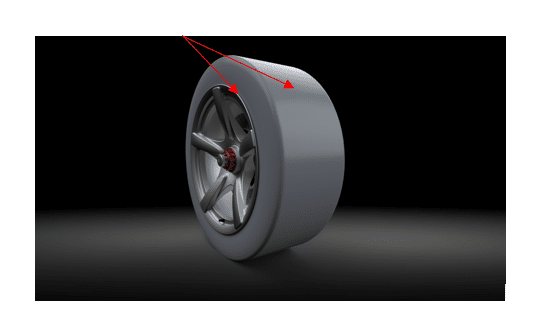

Analysons le modèle :

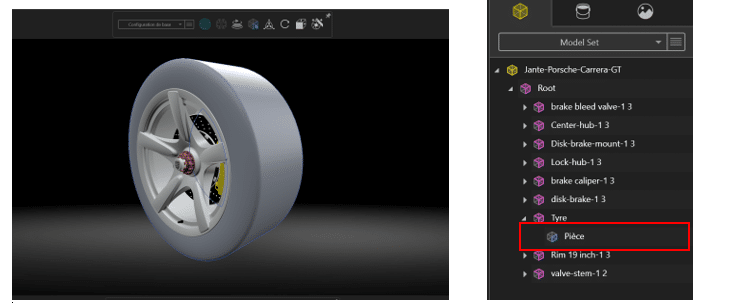

Le pneu est constitué d’une surface unique (une seule pièce dans l’arbre de modèle), il n’est donc pas possible actuellement d’y appliquer une texture pour les flancs et une pour la bande de roulement :

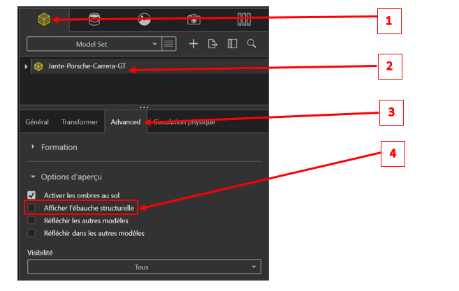

Pour fractionner un modèle, il faut déjà comprendre comment SOLIDWORKS Visualize traite ce dernier pour lui appliquer des textures. Rendez-vous dans l’onglet Model (1), sélectionnez le modèle dans son intégralité ou une pièce (2) et cliquez sur l’onglet Advanced (3).
Dans les options d’aperçu, cochez la case Afficher l’ébauche structurelle (4)

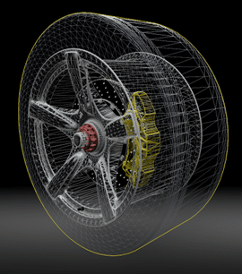

Vous pouvez immédiatement constater que vos pièces sont constituées de très nombreux triangles que Visualize va habiller d’une surface que nous pourrons ensuite texturer.
Ces triangles sont plats et ont un angle les uns par rapport aux autres afin de former des surfaces complexes comme des cylindre, des sphères… Nous allons utiliser cette valeur d’angle pour relimiter une partie de la surface du pneu. Décochez Afficher l’ébauche structurelle avant de passer à l’étape suivante.

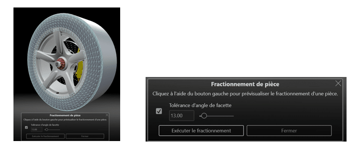

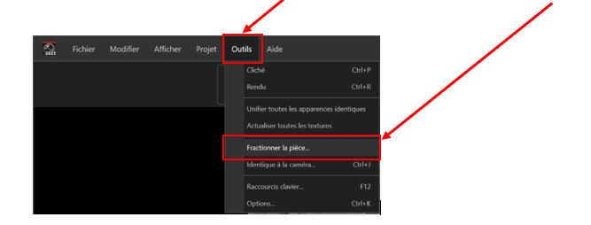

Rendez-vous dans le menu Outils (1) et sélectionnez Fractionner la pièce (2) :

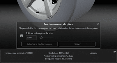

En bas de l’écran apparait cette fenêtre :
Cliquez sur une des faces du flanc de pneu pour voir la prévisualisation et constater si oui ou non les réglages vous permettent de sélectionner toute la zone souhaitée :
Ici la tolérance est trop élevée, tous les triangles du modèle ont un angle compris entre 0 et 20°.
Il suffit maintenant de réduire progressivement la Tolérance d’angle de facette jusqu’à obtenir le résultat souhaité (ici une tolérance de 13°) et de valider ne cliquant sur le bouton Exécuter le fractionnement
Dans l’arbre de modèle apparait une 2e pièce dans le groupe de mon pneu
Pour simplifier le mappage de texture nous effectuerons la même manipulation sur le flanc opposé même si celui-ci n’est pas visible sur le rendu et obtenir finalement 3 pièces dans mon arbre de modèle.

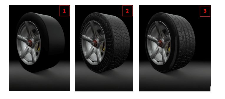

Conclusion :
Nous aurions pu appliquer une simple texture caoutchouc pour représenter le pneu mais le manque de réalisme serait assez visible (1), appliquer une texture directement donne un rendu peu crédible (2), enfin, avec le peu de temps passé à faire les modifications, nous pouvons appliquer 2 textures, une pour les flancs et une pour la bande de roulement et obtenir un résultat bien plus intéressant (3).
