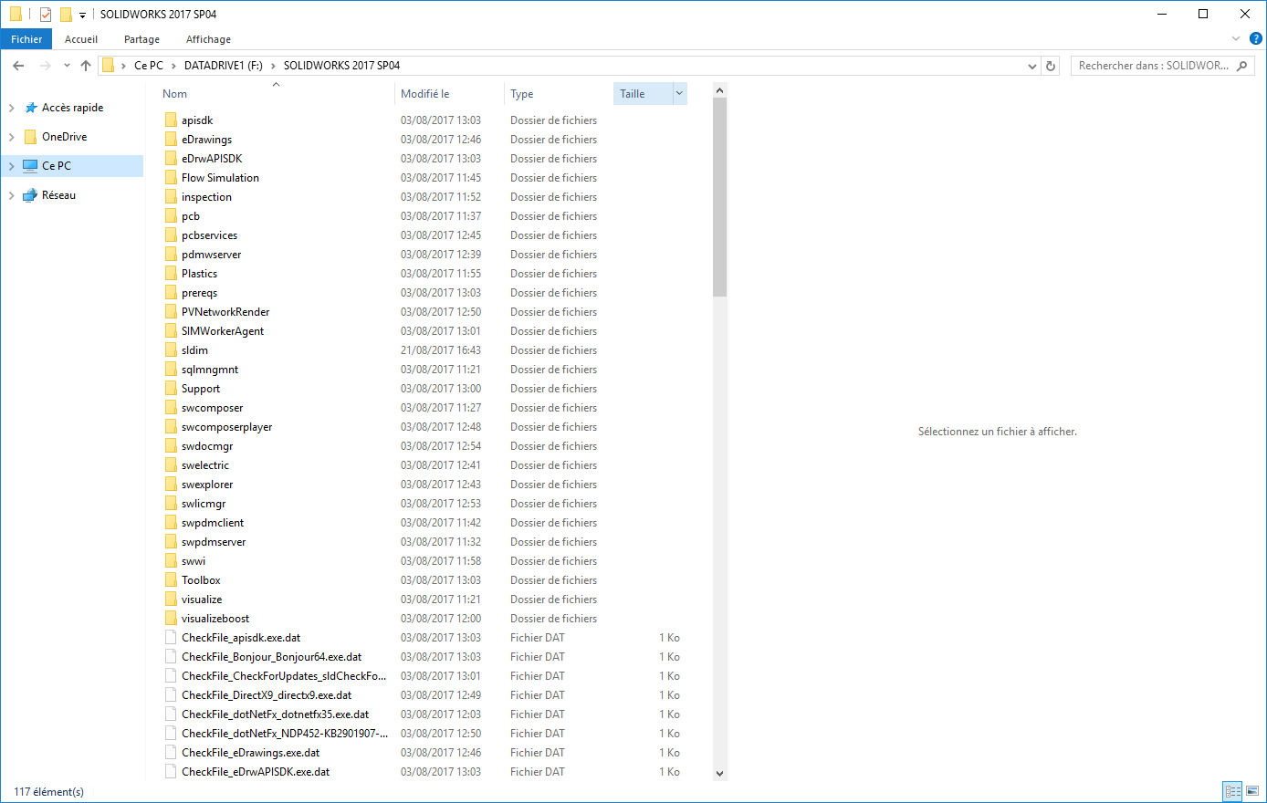

Si les sources d’installation sont complètes et à disposition sur votre machine / réseau, rien de plus simple. Ouvrez le dossier SOLIDWORKS 2017 SP XX puis suivez ces indications :
Contenu du dossier complet : le dossier Prereqs contient les prérequis qui nous sont nécessaires.

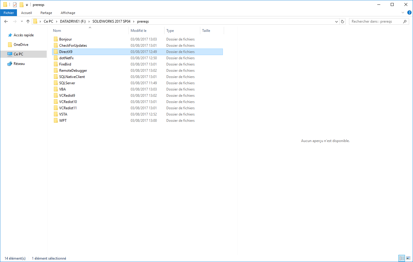

Une fois dans le dossier Prereqs, nous allons chercher le dossier DirectX9.

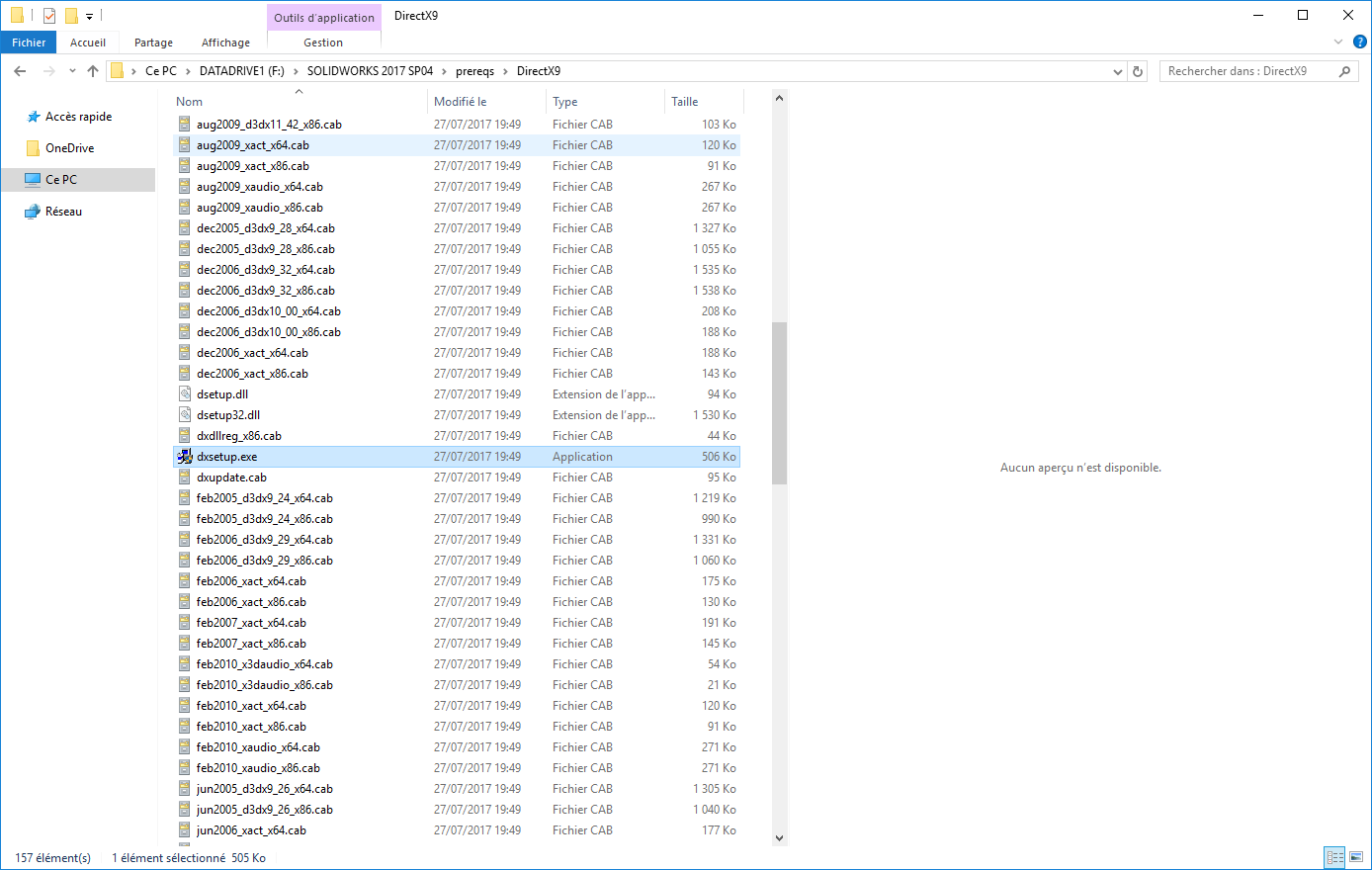

Enfin, nous allons exécuter le fichier dxsetup.exe
Une fois ces étapes passées, vous pouvez relancer SOLIDWORKS Visualize et constater que tout fonctionne.
