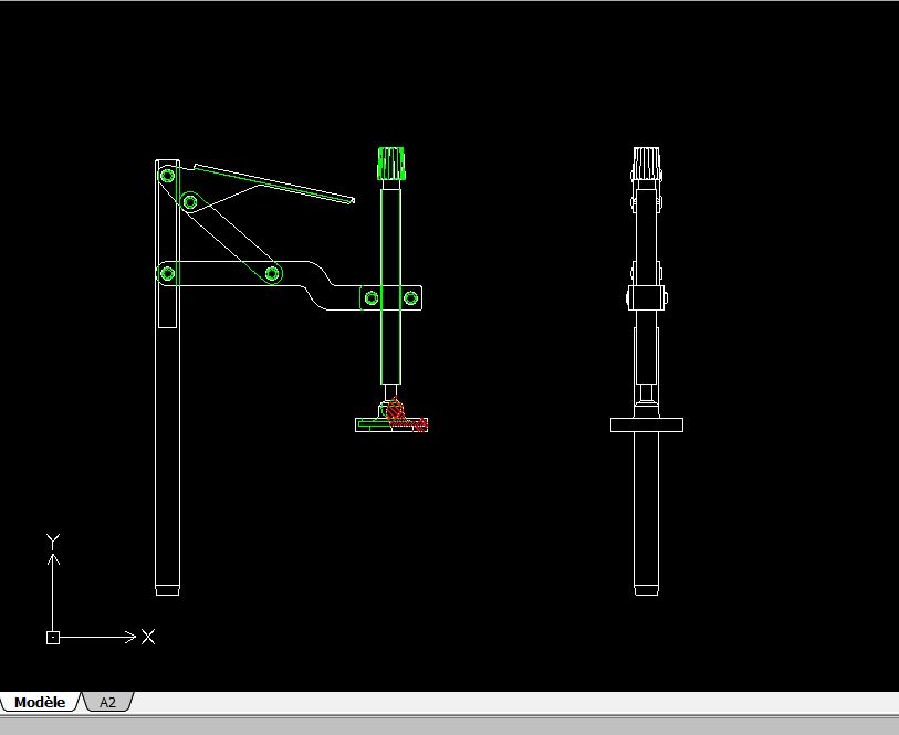

Par défaut, vous commencez à travailler dans une zone de dessin 2D sans limite appelée Espace Modèle. Par la suite, vous décidez d’utiliser le millimètre, le centimètre, le pouce, le pied ou toute autre unité appropriée. Ensuite, vous dessinez à l’échelle 1:1.
Espace Modèle

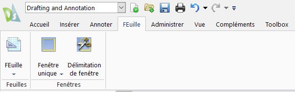

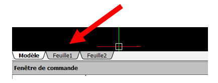

Ensuite, pour préparer le dessin en vue de l’impression, passez à l’Espace Feuille en sélectionnant l’onglet Feuille1.
Feuille1

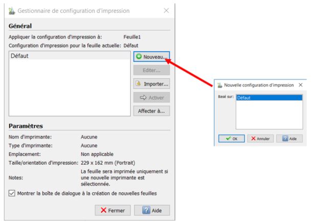

Puis, il est nécessaire de définir la configuration d’impression voulue grâce au gestionnaire de configuration d’impression (clic droit sur l’onglet Feuille1).
Gestionnaire impression

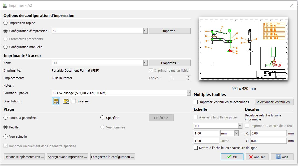

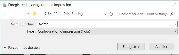

Dans le gestionnaire impression, cliquez sur Nouveau pour enregistrer une configuration d’impression A2 dans cet exemple :
Puis, configurez les paramètres d’impression :
N’oubliez pas de penser à activer la configuration pour la Feuille1.

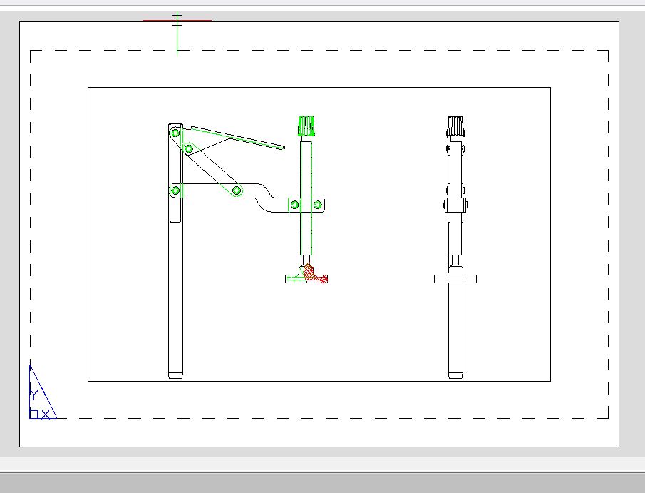

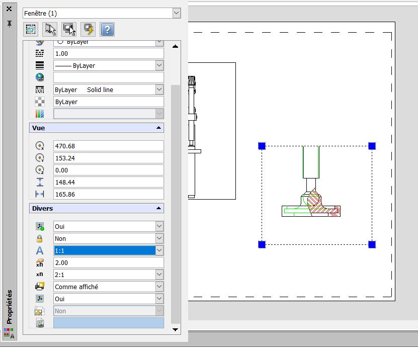

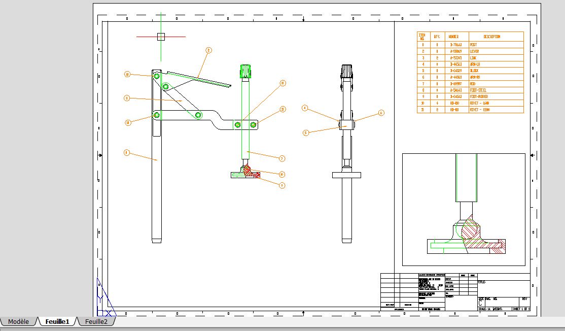

Sur la Feuille, vous pouvez créer des fenêtres de Feuille qui affichent des vues différentes de l’Espace Modèle.
Création de fenêtre de Feuille et Zoom dans la fenêtre
Ensuite, vous pouvez cliquer deux fois dans la fenêtre de Feuille pour accéder à l’Espace Modèle.
Pour revenir à l’Espace Feuille, cliquez deux fois à l’extérieur de la fenêtre de Feuille.

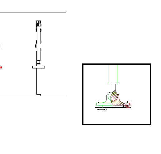

Dans la fenêtre de Feuille, vous effectuez une mise à l’échelle de la vue de l’Espace Modèle en fonction de l’Espace Feuille. Une unité dans l’Espace Feuille représente la distance réelle sur une Feuille de papier en millimètres, selon la configuration de votre mise en page.
Echelle Fenêtre
Remarque : Pour empêcher toute modification de la mise à l’échelle, verrouillez la fenêtre de Feuille avant d’accéder à l’Espace Modèle. Une fois l’affichage verrouillé, vous ne pouvez pas utiliser ZOOM dans l’Espace Modèle.
De là, vous pouvez insérer dans Espace Feuille un cadre et cartouche, des notes et tableau ou blocs.
Après avoir créé une fenêtre, vous pouvez modifier sa taille et ses propriétés, ainsi que la mettre à l’échelle et la déplacer en fonction de vos besoins. Vous pouvez également spécifier les calques visibles dans chaque fenêtre de Feuille.

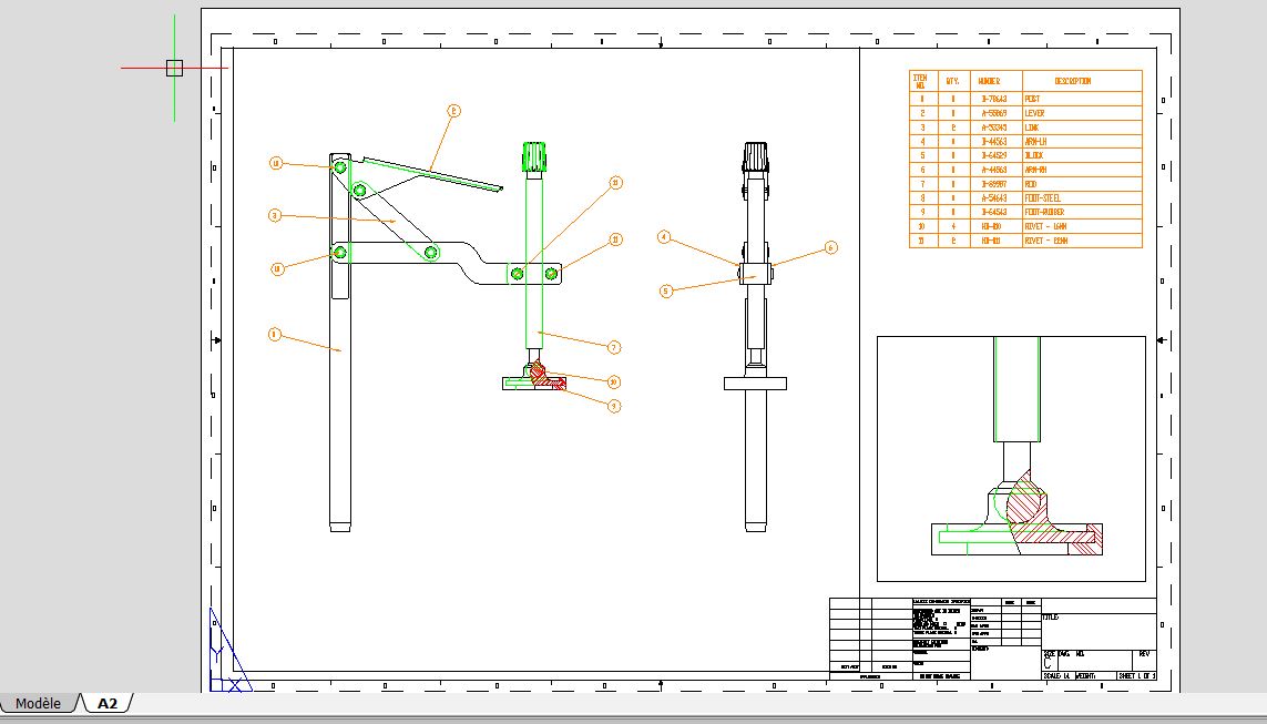

Lorsque vous avez préparé votre dessin pour une sortie dans l’espace Feuille, vous pouvez effectuer l’impression vers votre imprimante ou traceur ou bien vers un format PDF…
Impression A2
Pour l’impression, il est conseillé de désactiver le calque contenant la fenêtre pour un meilleur rendu.
Aperçu impression
