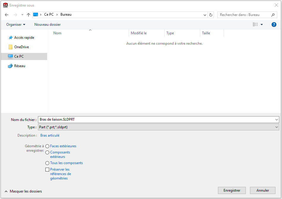

À vrai dire, une seule étape est nécessaire pour convertir un assemblage en pièce unique. En effet, une fois l’assemblage ouvert dans SOLIDWORKS, il suffit de se rendre dans le menu « Fichier / Enregistrer sous… ». Ensuite, dans la liste déroulante « Type », il faut choisir le format « Part (*.prt ; *.sldprt) », puis enregistrer.
Ainsi, vous obtenez un fichier pièce à corps multiples.
Dans un second temps, au moment de l’enregistrement, 3 options vous permettent de personnaliser le résultat obtenu.

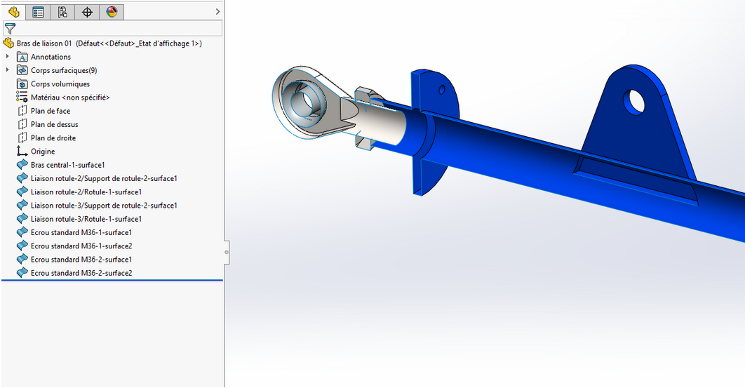

Si l’option « Faces extérieures » est cochée, SOLIDWORKS n’enregistrera que les faces extérieures du modèle en corps surfaciques. Autrement dit, elle sera complètement creuse à l’intérieur. Attention, les corps surfaciques sont souvent plus lourds à gérer et peuvent être à l’origine de ralentissements.

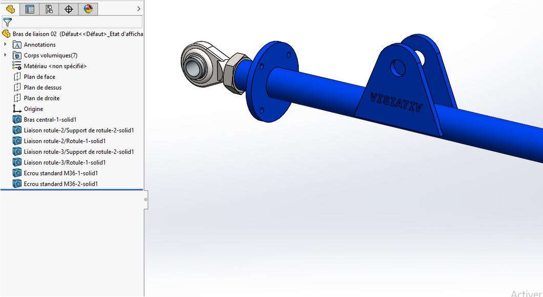

Si l’option « Tous les composants » est cochée, SOLIDWORKS enregistrera tous les composants de l’assemblage en corps volumiques.
En réalité, il s’agit du mode le plus complet qui dispose d’une particularité intéressante : les composants cachés ou supprimés ne seront pas enregistrés. C’est une bonne astuce pour sélectionner soi-même les composants que l’on souhaite conserver dans la pièce.
