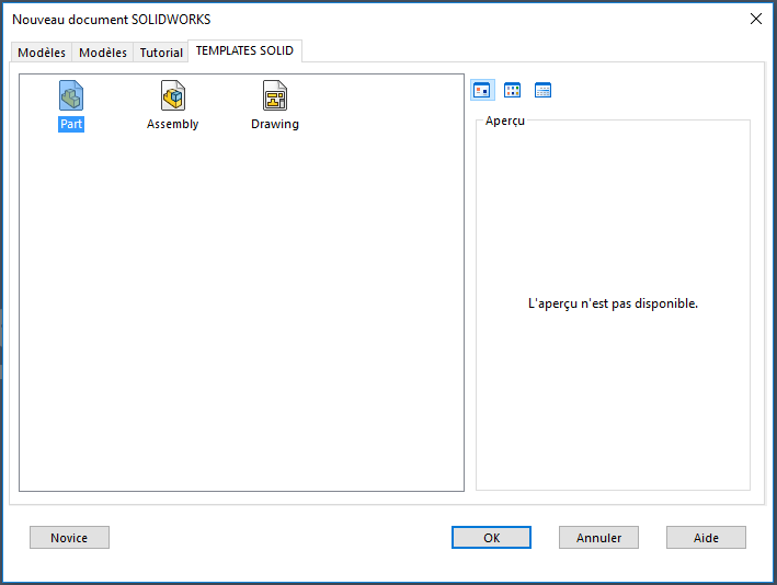

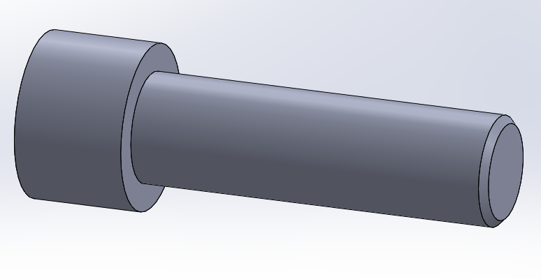

Dans un premier temps, il faut créer un nouveau fichier pièce.

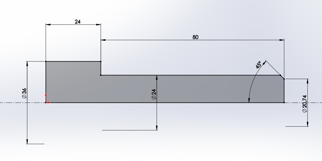

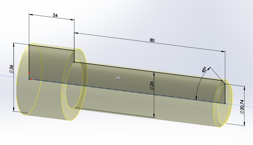

Une vis est considérée comme une pièce de révolution, il faut commencer par la création d’une vis de taille « standard ».
Astuce : Pour retrouver plus facilement les cotes lors de la création de la famille de pièces, pensez à renommer les cotes en amont.

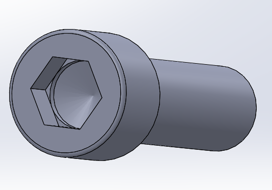

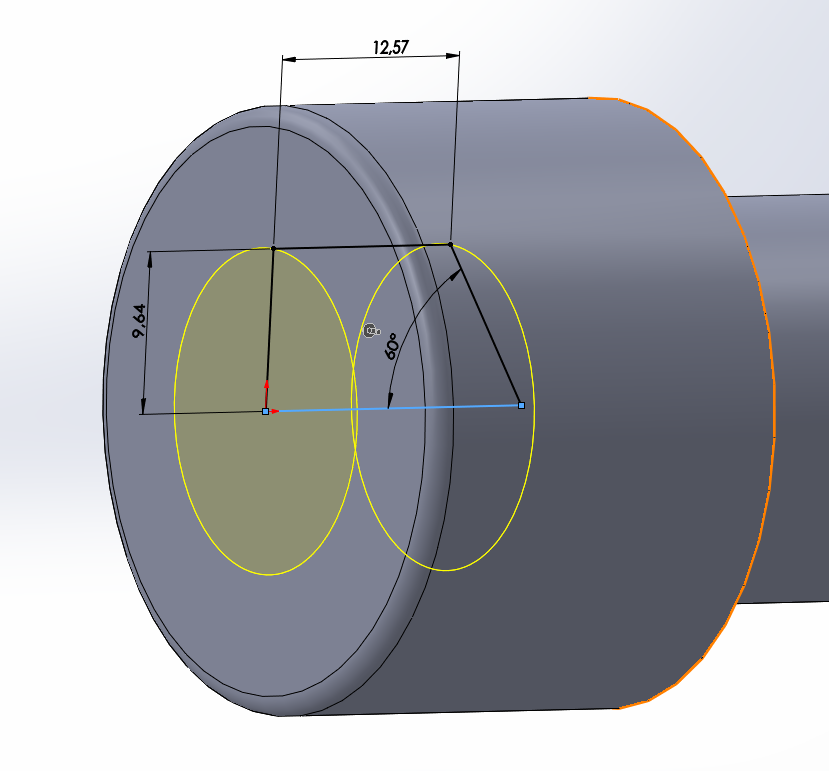

Ensuite, après avoir créé la forme de la vis, il faut la personnaliser en fonction de ses caractéristiques et de l’outil nécessaire pour appliquer le couple.
Pour notre exemple, il s’agit d’une vis 6 pans creux. Il faut donc dessiner le creux où la clé Allen est insérée.

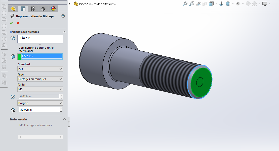

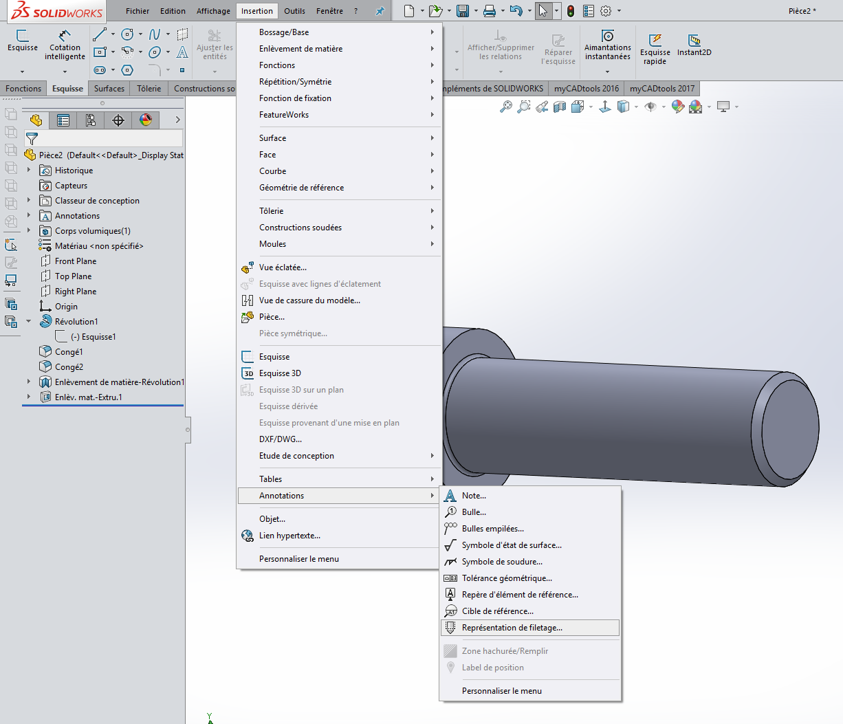

Par la suite, une fois la vis personnalisée, nous pouvons insérer le filetage.

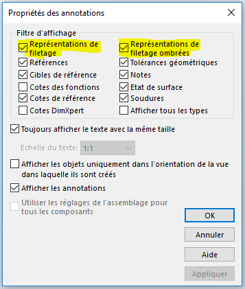

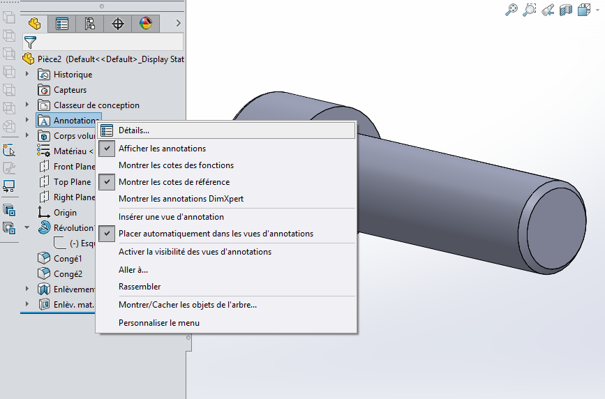

Attention, la conception d’un filetage sur une vis n’a aucun intérêt mécanique lors de la conception de la pièce. Il s’agit d’un côté purement esthétique et informatif. Ainsi, pour ne pas alourdir la pièce, ni le temps de calcul, il est recommandé d’afficher seulement une représentation de filetage.
Note : Si aucune représentation de filetage n’apparaît à l’écran, veillez à vérifier que les options pour afficher la « Représentation de filetage » sont bien cochées dans le menu d’Annotations.

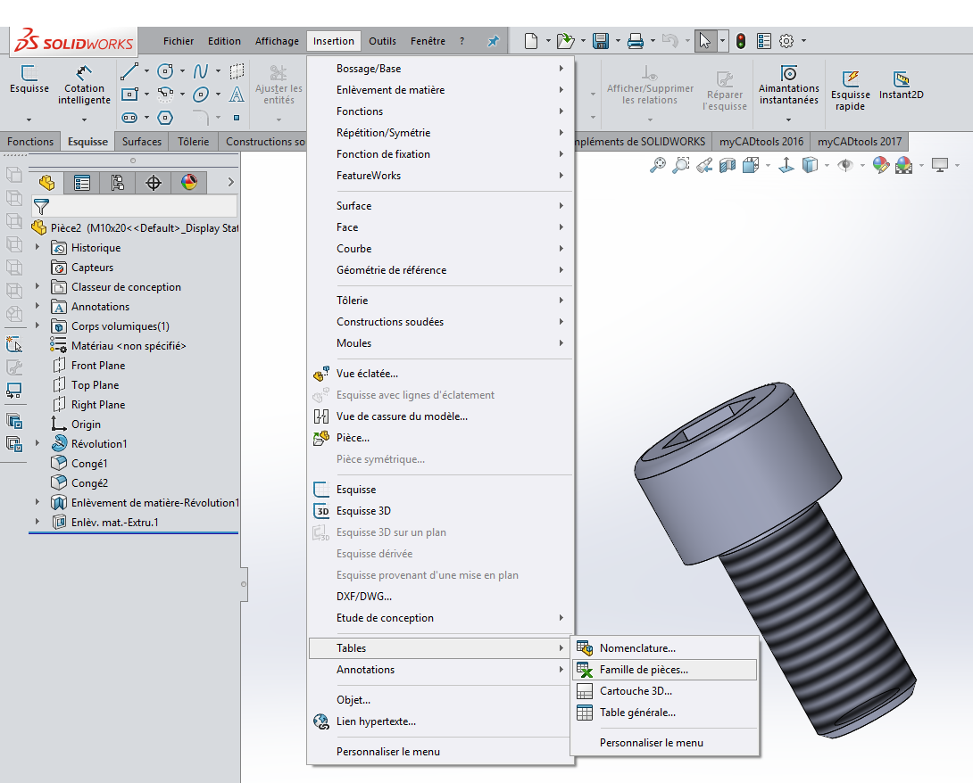

Dans un dernier temps, une fois que la vis de taille standard est complètement personnalisée, nous pouvons créer la famille de pièce qui nous permettra de récupérer les différentes configurations de la vis.

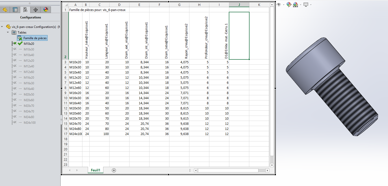

Puis, pour insérer ou créer une famille de pièces, il faut aller dans le menu Insertion > Tables > Famille de pièces. Puis, il faut choisir de créer, ou importer, un fichier Excel, avec toutes les données de notre vis.

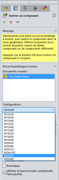

Lorsque la vis est créée avec ses configurations, il est possible de l’insérer dans un assemblage, en choisissant la configuration voulue.
