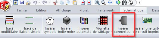

Lorsque qu’un folio schématique est ouvert, l’insertion d’un connecteur se fait par l’onglet Schématique :
Une fenêtre apparaît avec 3 choix :

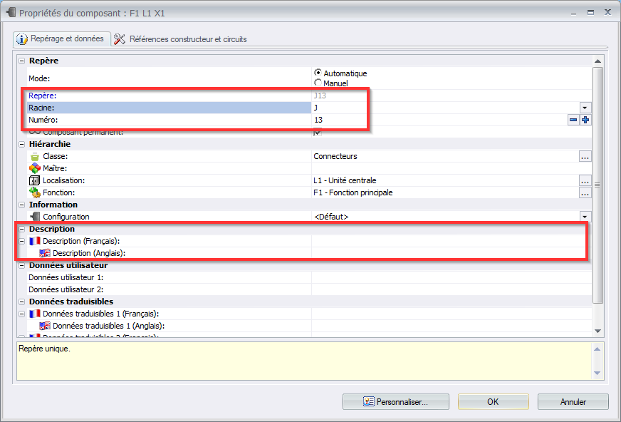

Ensuite, la fenêtre de propriété de composant apparaît, nous pouvons modifier le repère du composant ou bien renseigner une description.

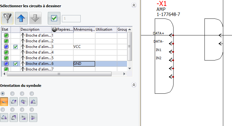

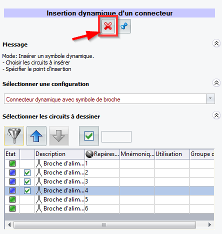

Une fois le composant créé, le panneau de commande pour l’insertion du connecteur apparaît (sur la gauche). Si le gestionnaire de symbole apparaît, cliquer sur fermer.
1. Sélection de la configuration du connecteur. Ces configurations permettent de choisir le symbole des broches, l’écartement etc. Voir partie 3 pour plus de détail.
2. Si l’état est bleu, la broche n’est pas insérée actuellement, s’il est vert la broche est déjà insérée. Les coches permettent de sélectionner
ou désélectionner
les broches à insérer.
Les repères et mnémonique peuvent être personnalisés.

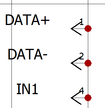

3. Orientation du symbole lors de son ajout. Barre espace pour changer cette orientation lors du placement.

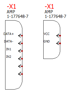

Exemple :
Les broches 3 et 6 ont été désélectionnées donc elles n’apparaissent pas sur l’instance et elles restent en état bleu car elles ne sont pas dessinées.
Cependant le symbole peut être complété à côté ou dans un autre folio :
L’arbre de composant indique bien deux symboles pour ce connecteur :
Il est possible d’insérer un connecteur en plusieurs fois. Par exemple, vous pouvez ajouter les broches 1 à 4 d’un connecteur dans un folio, puis le reste des broches dans un autre.
Une fois la première partie insérée, il faut quitter le panneau de commande sur la gauche :
Ici les broches 2, 3 et 4 n’ont pas été dessinées. Pour continuer l’insertion du connecteur dans un autre folio et il faut fermer le panneau avec la croix rouge.

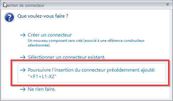

Dans un autre folio en cliquant de nouveau sur insérer un connecteur, vous avez la possibilité de continuer l’insertion d’un connecteur :

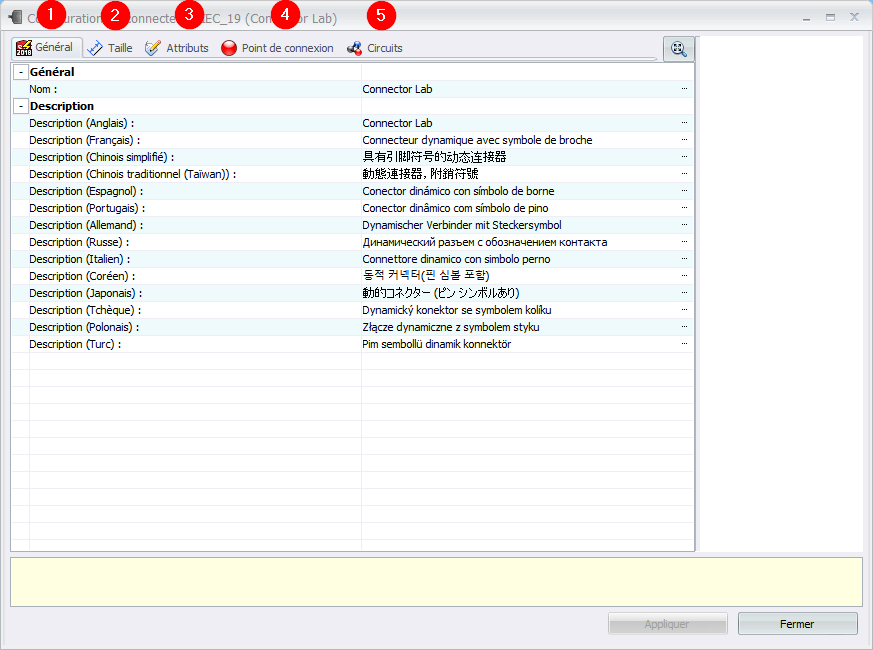

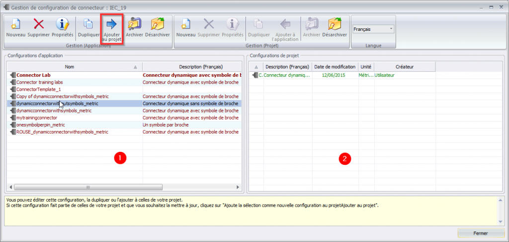

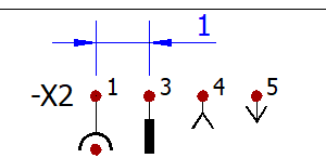

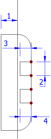

Le symbole des broches, l’espacement entre les pins, les attributs et autres paramètres sont personnalisables pour obtenir une configuration de connecteur particulière.

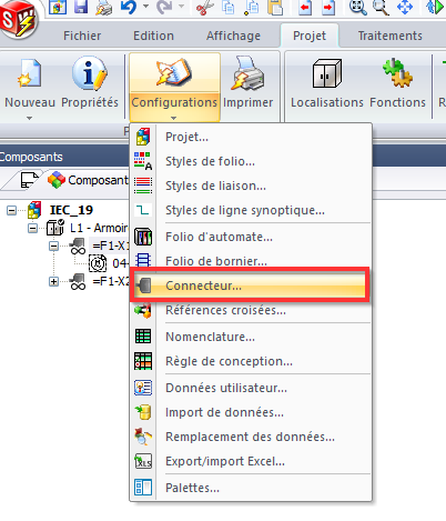

La gestion de ces configurations se fait dans l’onglet Projet > Configuration > Connecteur :
1. A gauche, vous trouvez les configurations des connecteurs liées à l’application. C’est-à-dire que ces configurations sont disponibles quelque soit le projet ouvert.
2. A droite, vous pouvez rajouter des configurations uniques pour le projet en cliquant sur ajouter au projet.
Pour paramétrer une configuration il suffit de la sélectionner et de cliquer sur propriété :
