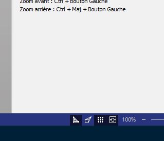

L’activation de l’un ou l’autre de ces modes se fait en utilisant le bouton situé en bas de votre écran (l’icône équerre).
2. Navigation Simple

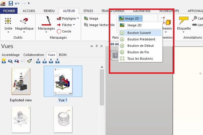

Commençons par ajouter de la navigation simple entre 2 vues SOLIDWORKS Composer. Tout d’abord, vérifions que nous sommes bien en mode Design (bouton équerre enfoncé en bas de l’écran)

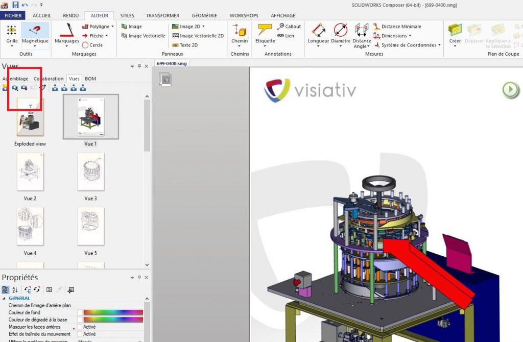

Sur la première vue, ajoutons une image de bouton suivant :
  • Ruban Auteur -> Image 2D -> Bouton suivant
Mettons à jour notre vue pour sauver nos modifications.
Effectuons la même opération sur la deuxième vue en utilisant le bouton précédent.

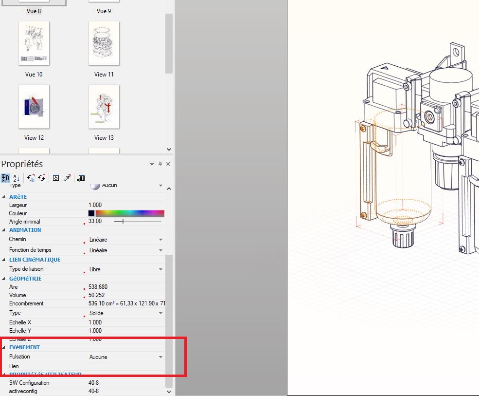

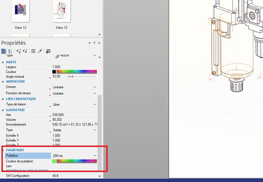

En sélectionnant un acteur, pièce, image, cote … nous accédons par le panneau des propriétés au champ événement.
Selon le type d’acteur, deux choix s’offrent à nous
  • Pulsation
  • Lien
La pulsation permet de faire clignoter l’acteur avec une couleur et une fréquence choisie lorsque nous sommes en mode interactif.

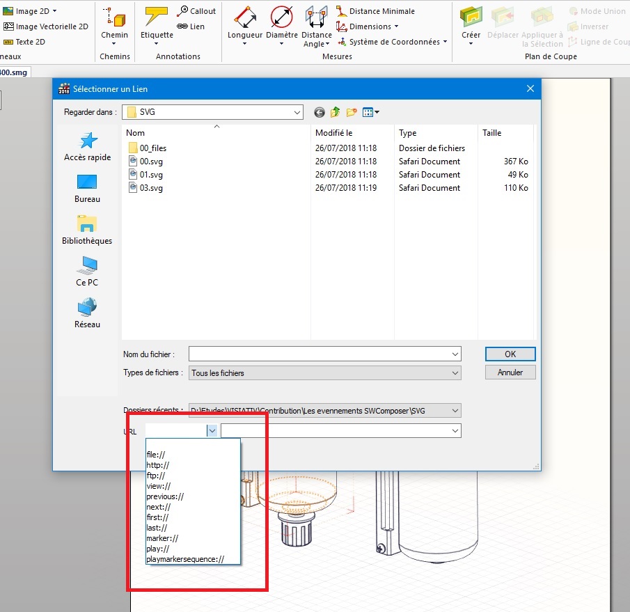

Le lien permet de définir le type d’action que nous allons déclencher.
Les liens disponibles :
  • Fichier
  • Adresse
  • Téléchargement
  • Vue
  • Précédent / suivant / dernier
  • Marker
  • Play / play séquence

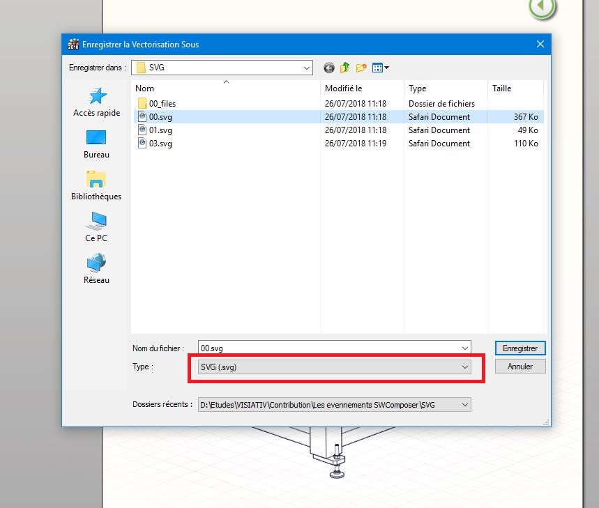

Par exemple nous allons exporter des fichiers SVG (image vecteur) entre lesquels nous pourrons naviguer.

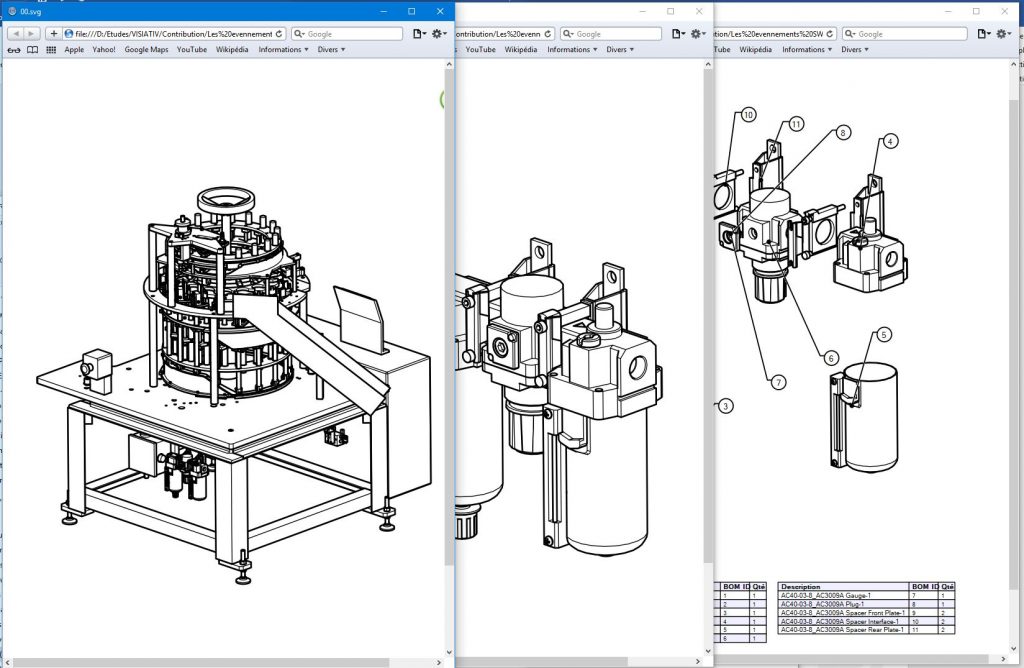

Exportons 3 vues 00, 01, 02, au format SVG (visualisable dans un navigateur Web) en utilisant le Workshop Illustration technique.

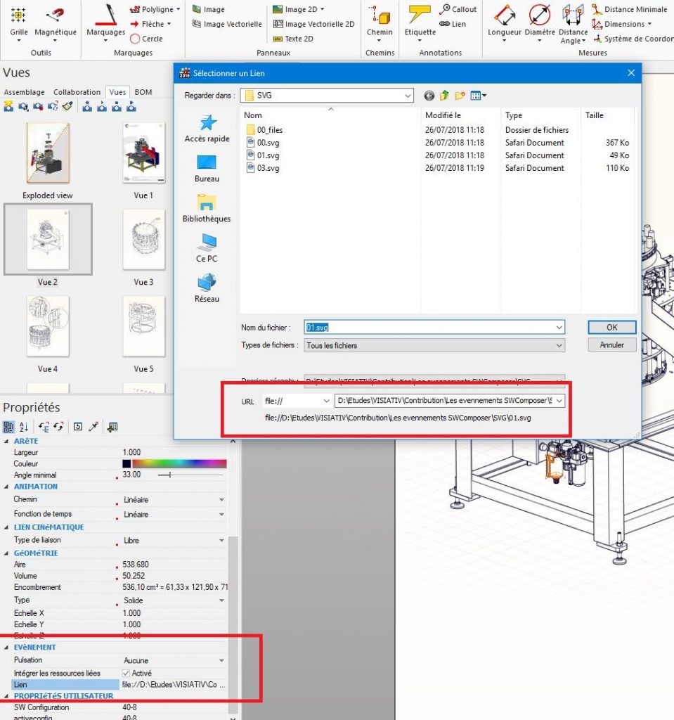

  • Sur la première vue, sélectionnons une pièce qui va nous envoyer vers la seconde vue.
  • A cette pièce, associons un événement de type fichier.
  • Pointons sur le fichier 02.SVG
  • Actualisons la vue, puis réenregistrons notre fichier 00.SVG
  • Sur la deuxième vue, effectuons la même opération en sélectionnant une pièce pointant sur le fichier 03.SVG
  • Actualisons la vue, puis réenregistrons notre fichier 02.SVG
  • Enfin sur la troisième vue pointons sur la première vue pour retourner à notre point de départ (mêmes opérations).

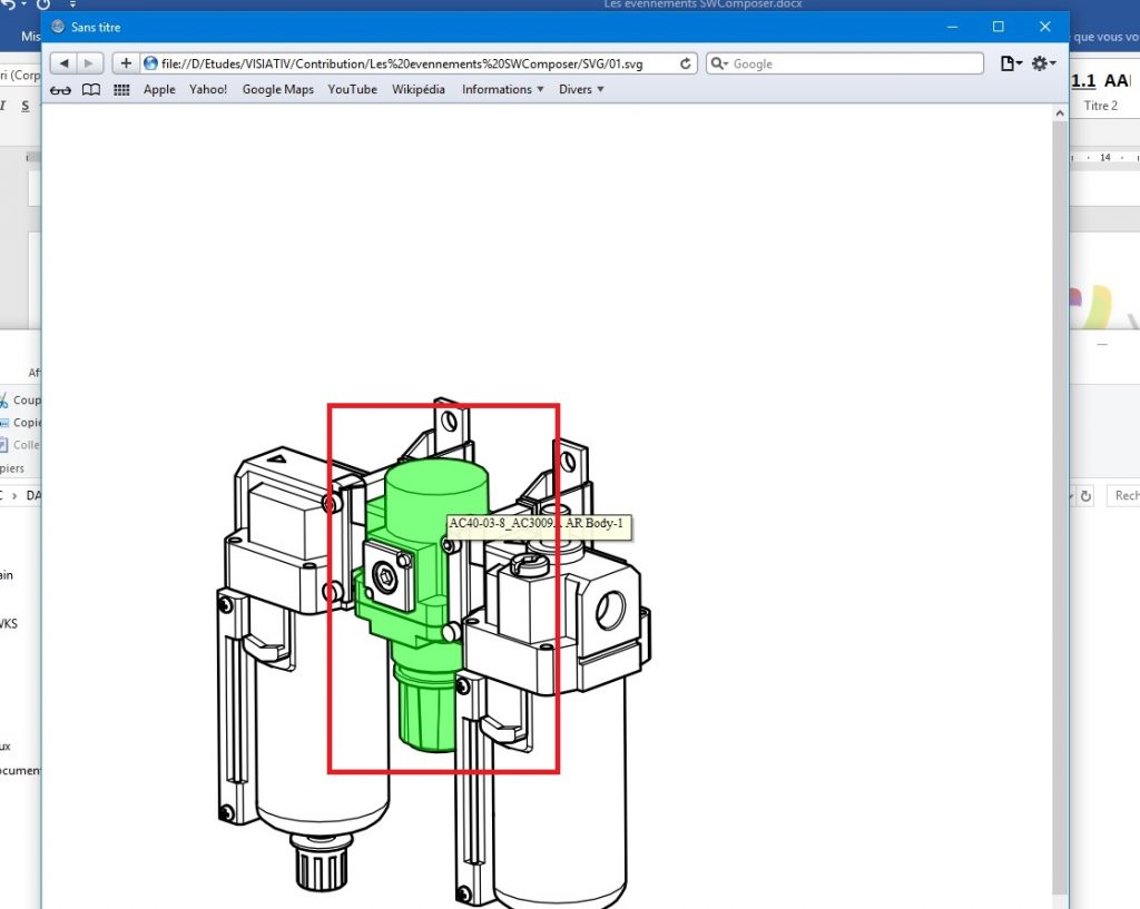

  • Ouvrons notre fichier 00.SVG dans notre navigateur Web
  • En cliquant sur les pièces nous changeons de page.
