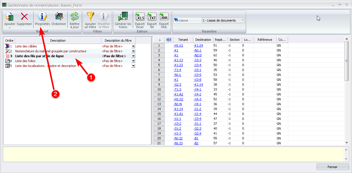

Prenons comme exemple l’édition des propriétés d’une « liste des fils par style de ligne » :

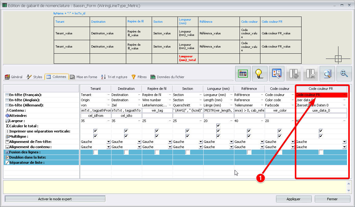

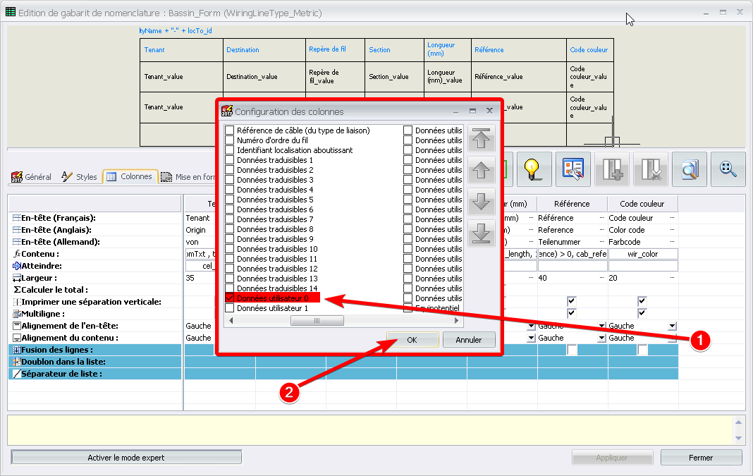

Une fois dans l’édition des propriétés, sélectionnez l’outil « gestion des colonnes », puis venez sélectionner la case « Données utilisateur 0 » puis cliquez sur OK.
Ensuite, réorganisez selon votre besoin la position de votre colonne. N’hésitez pas à changer l’intitulé de l’en-tête de votre colonne. Puis, cliquez sur « Appliquer » pour finir et valider vos changements de propriétés.

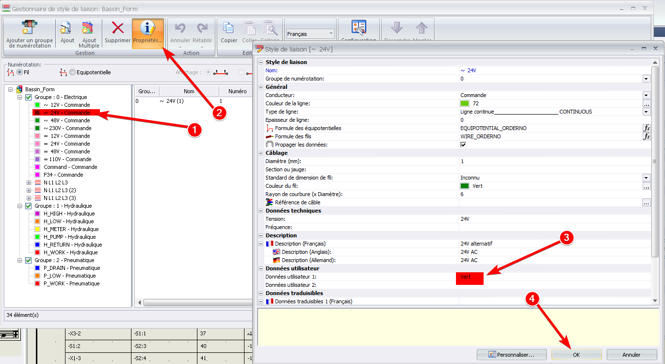

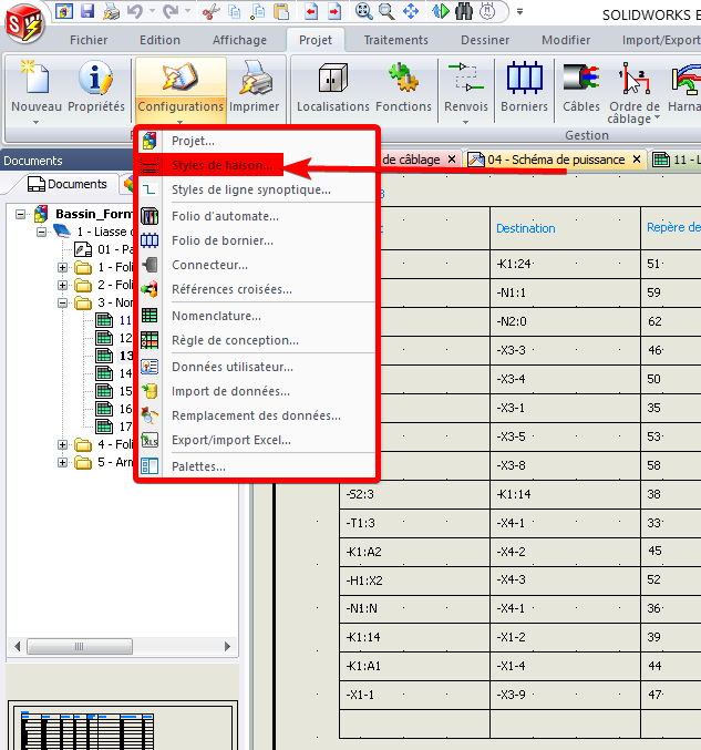

D’autre part, il faudra éditer chaque style de liaison pour leur ajouter la couleur en français dans le champ « données utilisateur 1 » (même si cela parait paradoxale d’écrire dans données utilisateur 1 et de faire appel à données utilisateur 0) :
Dans cet exemple, nous voyons comment éditer les propriétés d’un style de liaison 24v alternatif unifilaire de type commande électrique, afin de rentrer une valeur de couleur en français dans sa case « Données utilisateur 1 » :

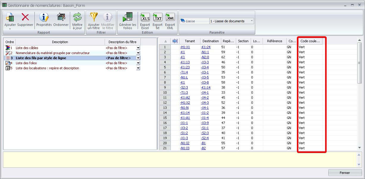

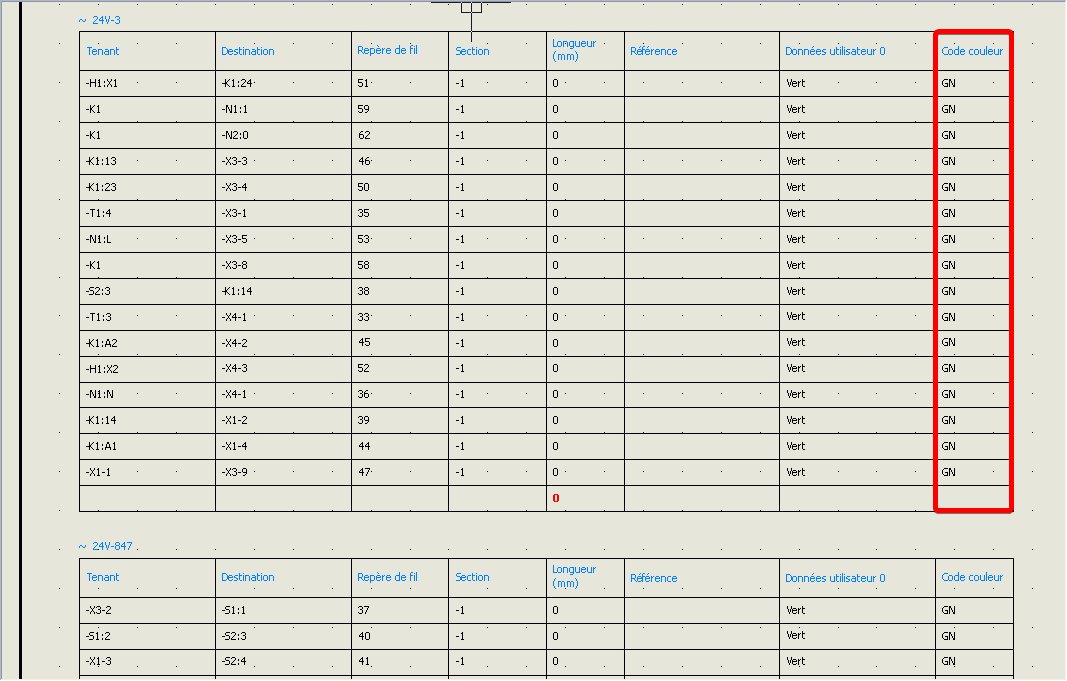

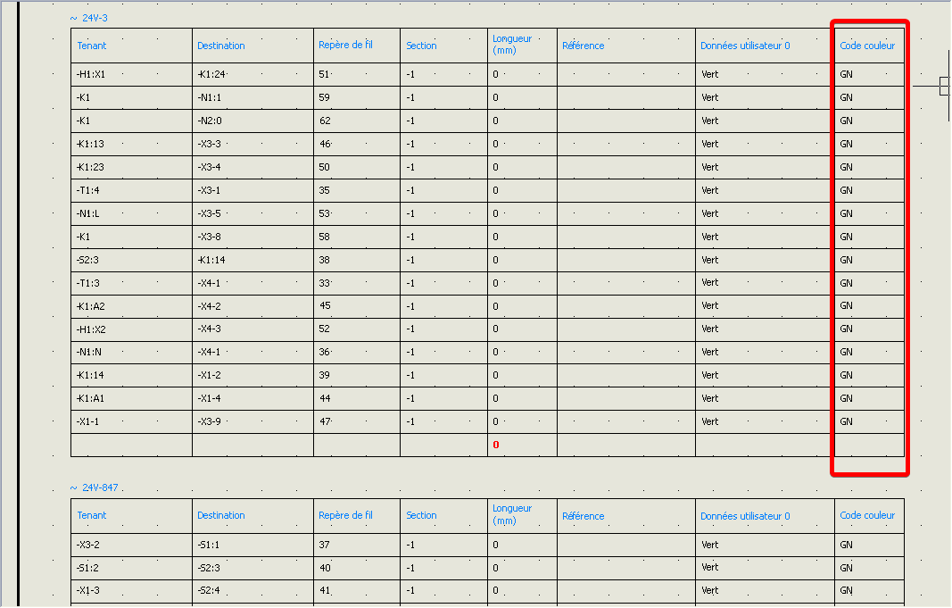

Une fois cette action propagée à tous vos styles de liaison, vous retrouvez un comportement de nomenclature comme la capture suivante :
