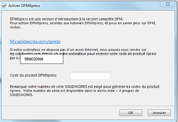

Lors du lancement d’un des outils Xpress, un pop-up vous demande d’immatriculer votre produit Xpress :
Le code du produit n’est pas le numéro de série SOLIDWORKS. Le code d’immatriculation est un code alpha numérique sous la forme 8DP0FB3A. Il est disponible sur MySOLIDWORKS.com/Xpress.
Ce code unique est lié à votre numéro de série SOLIDWORKS, la version SOLIDWORKS, et le produit Xpress choisi.

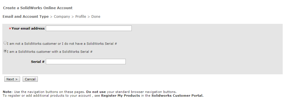

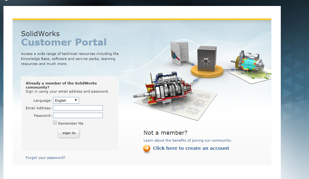

Si vous n’avez pas de compte sur MySOLIDWORKS.com/Xpress, il suffit d’en créer un.
SOLIDWORKS.

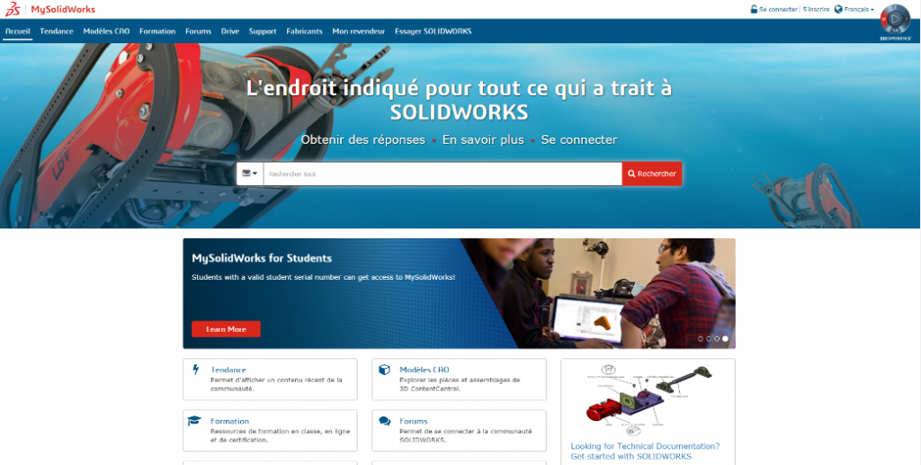

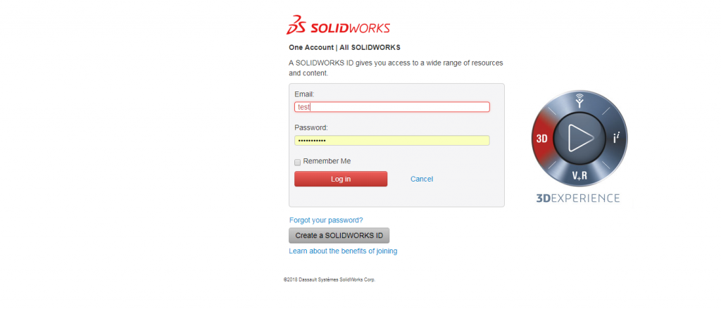

Une fois votre compte créé, le pop-up d’immatriculation apparaît. Il suffit de cliquer sur le lien MySOLIDWORKS, et de s’identifier.

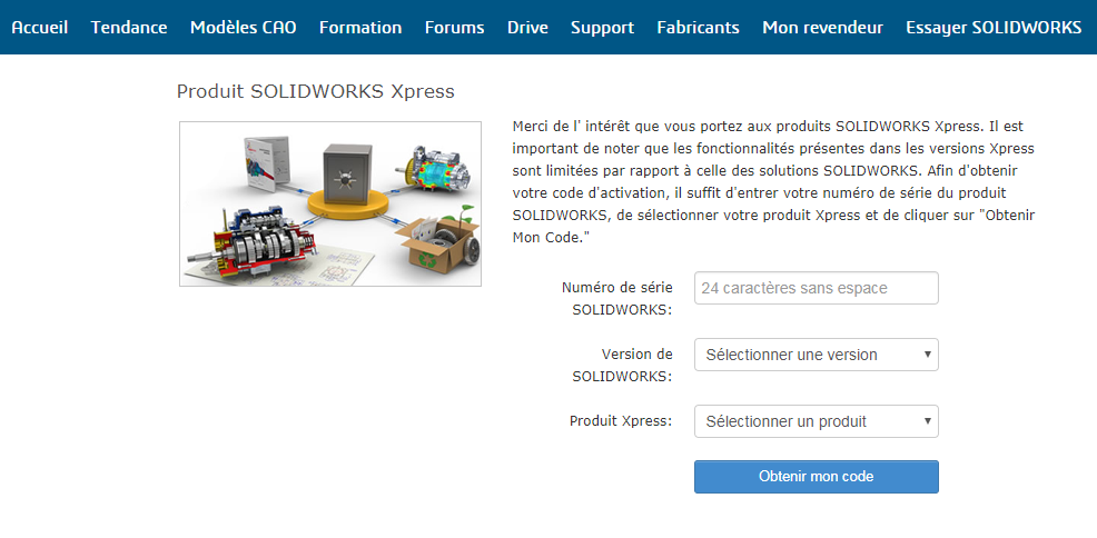

Ensuite, vous arrivez sur cette page :

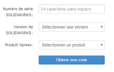

Renseignez votre N° de série SOLIDWORKS (« ? » Puis à propos de SOLIDWORKS)
Sectionnez la version de SOLIDWORKS.

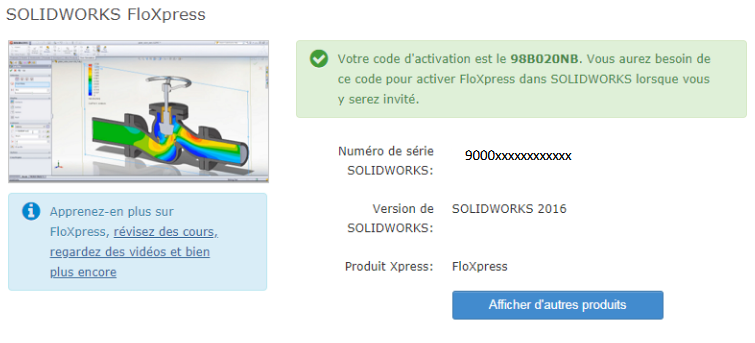

Choisir le produit Xpress :

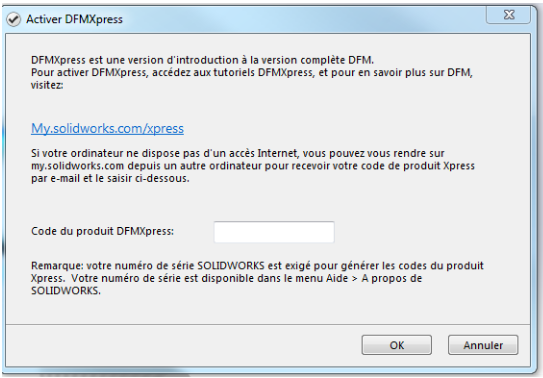

Une fois le code disponible sur mySOLIDWORKS, il faut le récupérer et le copier dans le pop-up de la fenêtre
Xpress :
Ensuite, vous pouvez utiliser votre produit Xpress.
