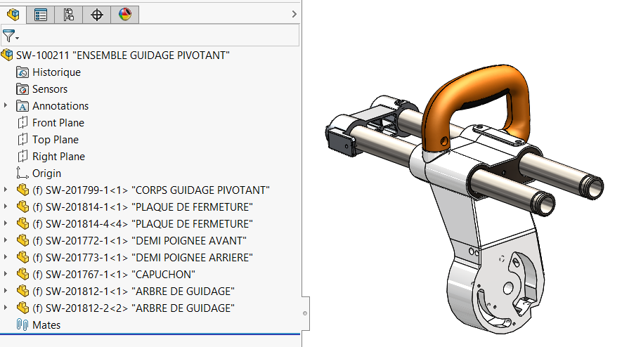

Dans un assemblage SOLIDWORKS de plusieurs centaines de composants, il est difficile d’identifier une pièce en un coup d’œil. En effet, les composants portent un numéro plutôt qu’un nom significatif, ce qui complique l’identification. Avec une configuration adaptée, il est possible d’ajouter la description au numéro.

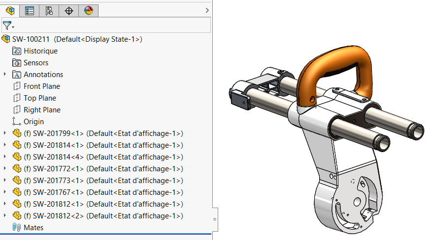

Dans la configuration standard de SOLIDWORKS, l’arbre de construction affiche :

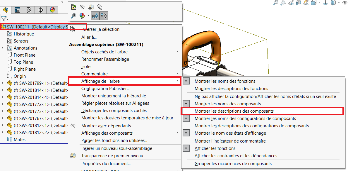

Avec le bouton droit de la souris sur l’arbre de construction de l’assemblage, nous avons accès à des options d’affichage de l’arbre.
cette option permet d’ajouter la description à l’affichage de l’arbre.
Nous voyons également que d’autres options sont disponibles pour les assemblages ou pour les pièces.

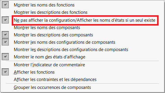

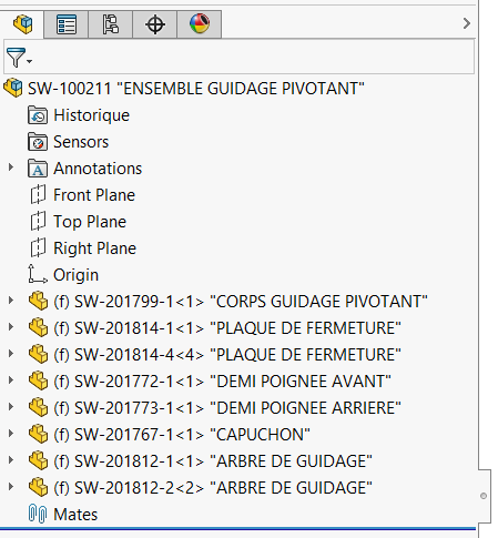

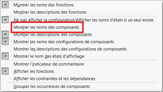

Le résultat obtenu est bien meilleur, mais il est encore possible de l’améliorer en retirant le nom de la configuration. Cette option est disponible depuis SOLIDWORKS 2017.

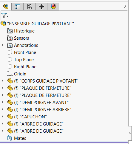

Il est parfois demandé d’afficher uniquement la description sans le numéro de pièce (nom de fichier).
Si vous utilisez bien les options d’affichage de SOLIDWORKS, il n’est plus nécessaire d’ajouter une description après le numéro pour baptiser les fichiers. Si cette option est enregistrée dans vos modèles de documents, tous les assemblages créés utiliseront cette option d’affichage.
