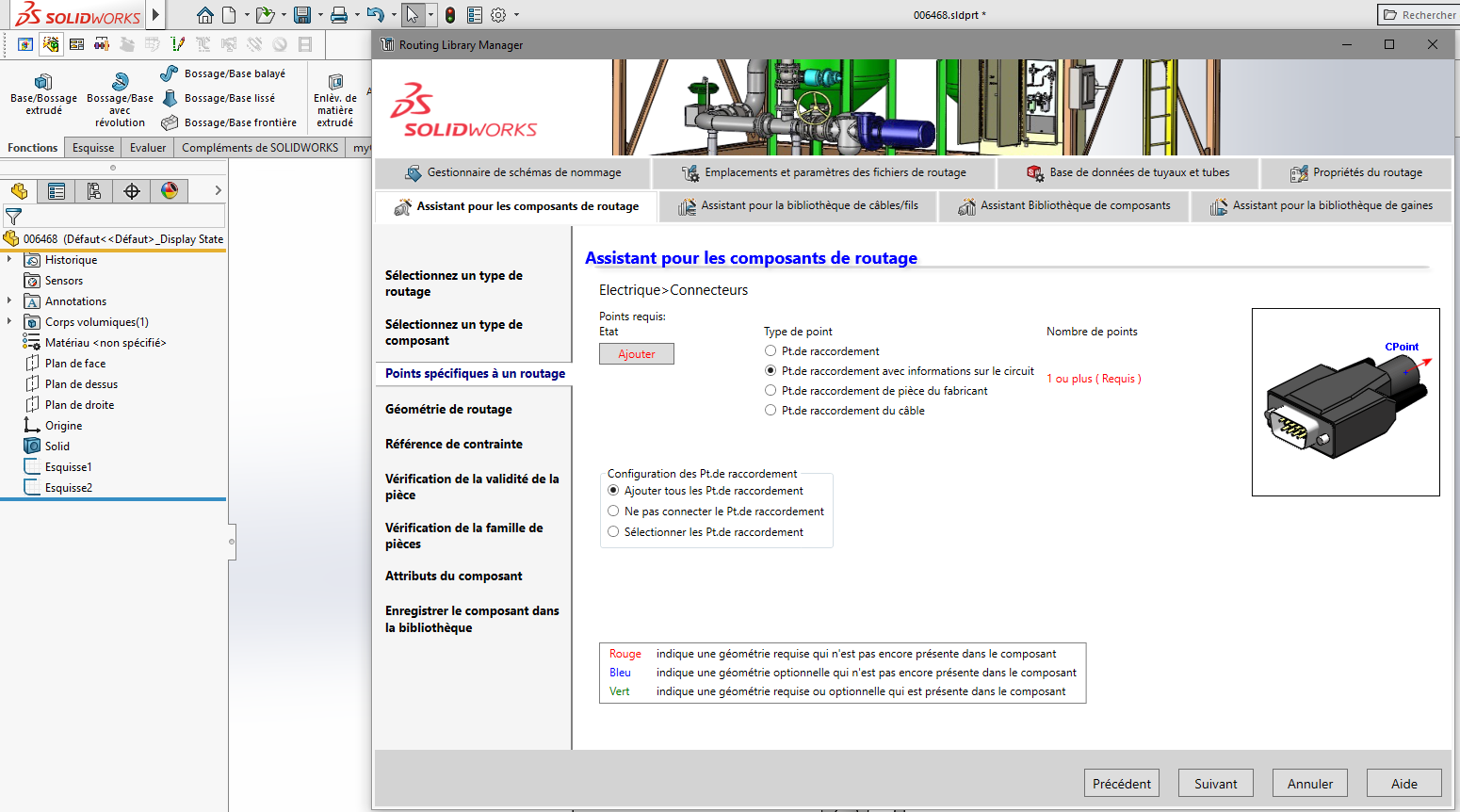

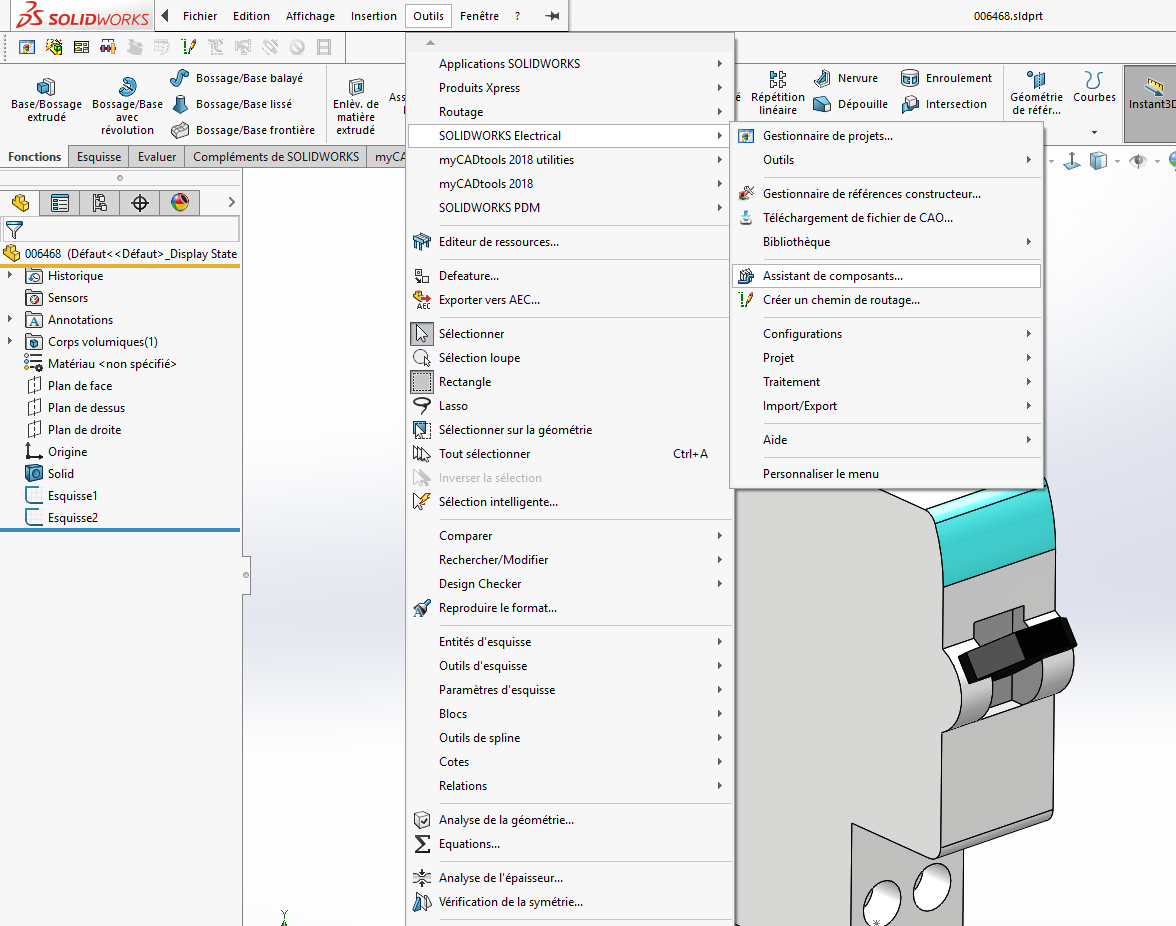

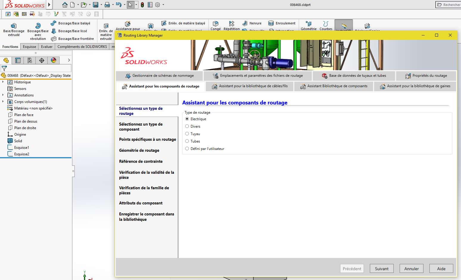

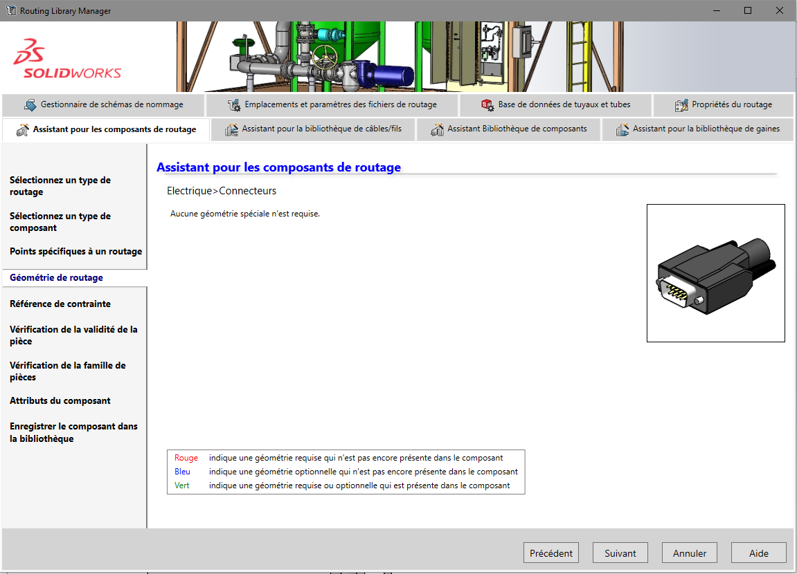

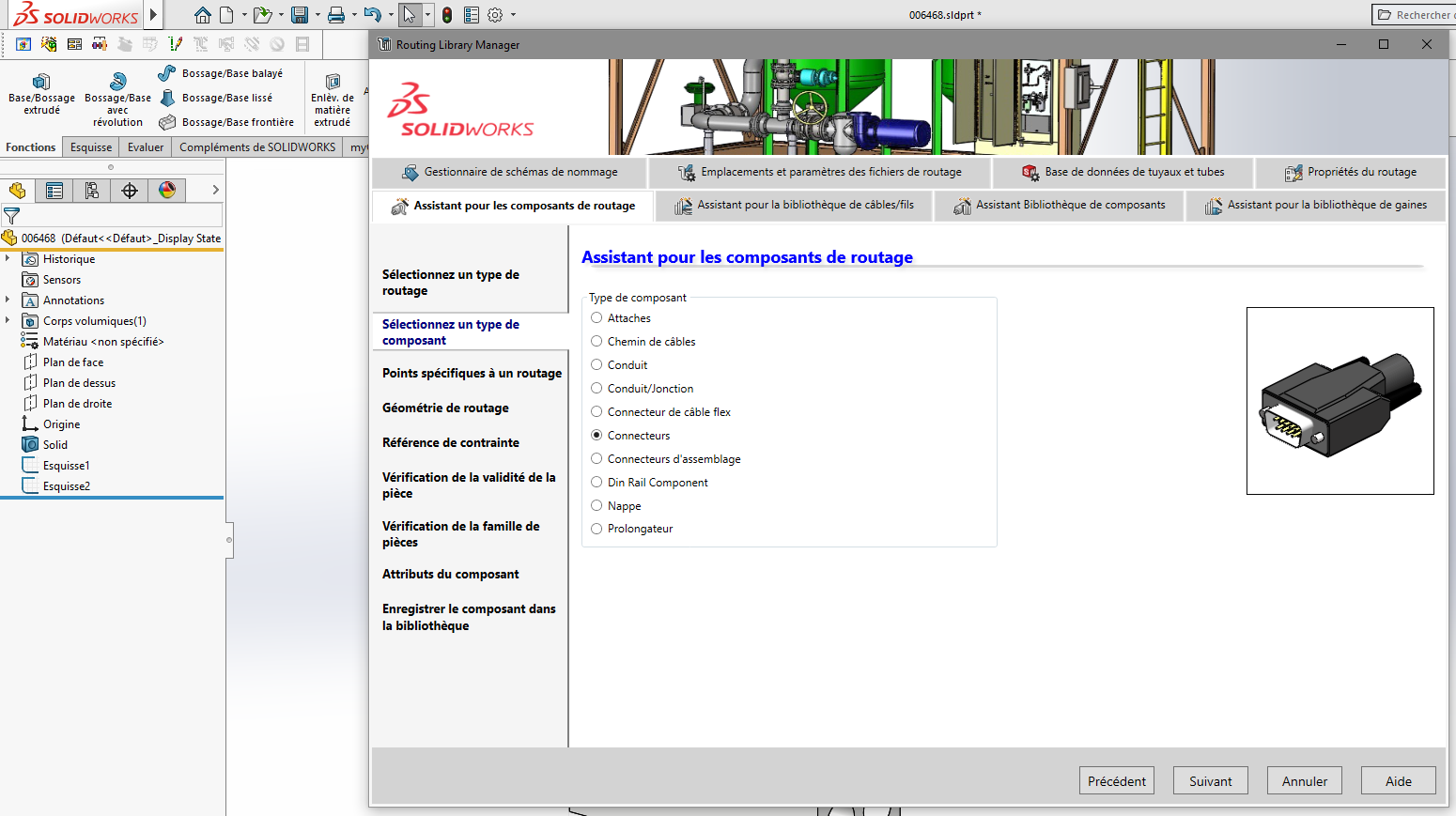

Depuis le menu déroulant SOLIDWORKS « Outils », aller dans « SOLIDWORKS Electrical » puis « Assistant de composants ».
Le type de routage s’adapte automatiquement sur Electrique, faire suivant.
L’utilitaire « Routing Library Manager » est destiné au complément « Routing » de SOLIDWORKS. Depuis la version 2018, l’utilitaire de composant de « SOLIDWORKS Electrical » est intégré.
Il faut choisir « Connecteurs » et faire suivant, afin de retrouver les réglages spécifiques à SOLIDWORKS Electrical 3D et ce, quel que soit le type de composant.

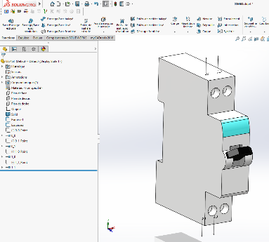

Dans le choix « Type de point » seuls les 3 derniers concernent SOLIDWORKS Electrical 3D.

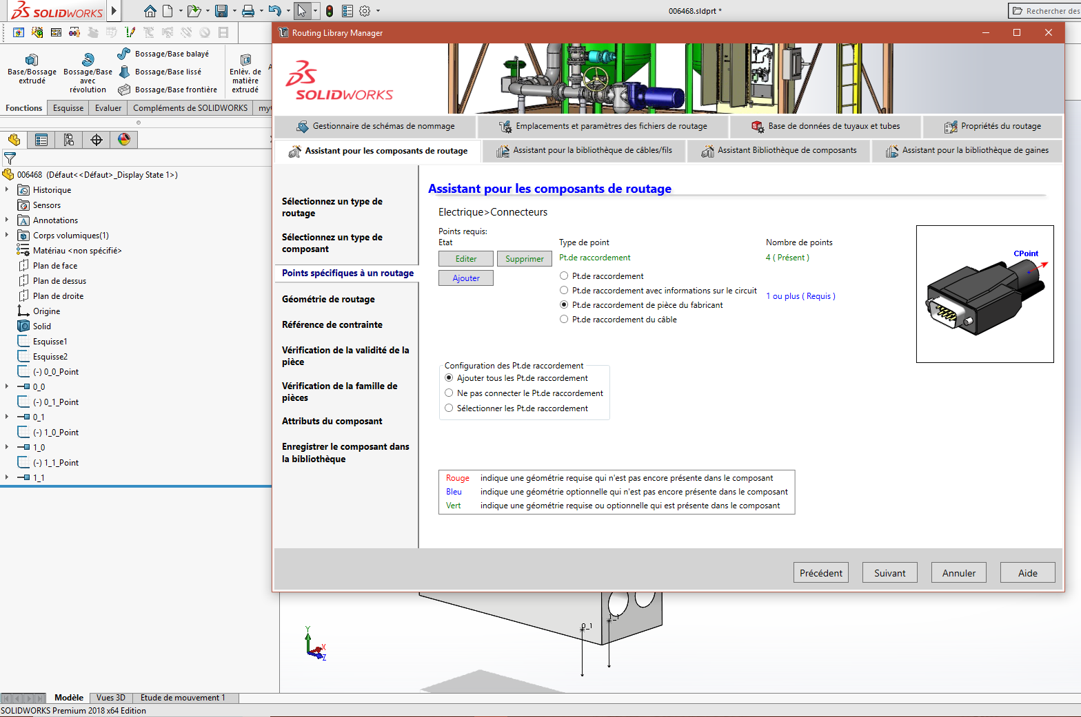

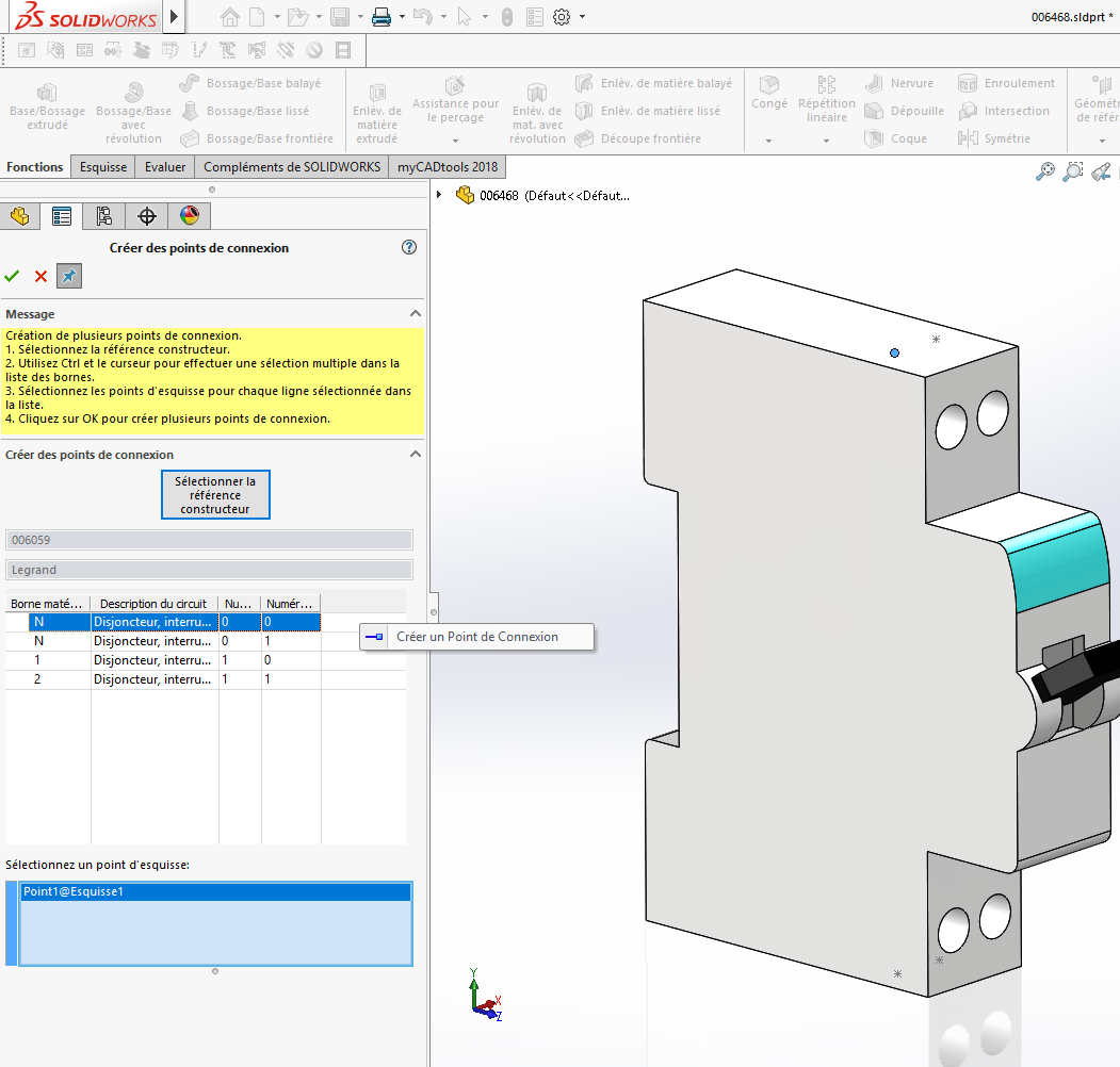

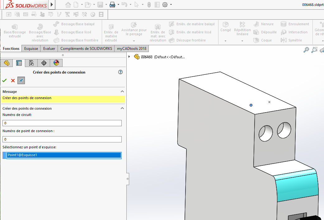

Dans cet exemple de disjoncteur, il y a deux circuits (0 et 1) avec chacun deux points de raccordement (0 et 1).
La fonction reste active grâce à la punaise.
Une fois que le dernier point est en place, vous pouvez faire la croix rouge pour fermer l’utilitaire de points de connexion.

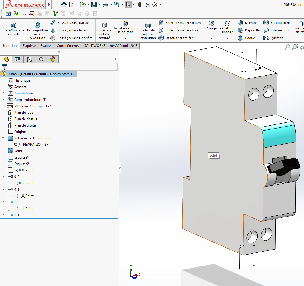

Vous avez alors les quatre points de raccordement dans l’arbre de création de SOLIDWORKS, comme suit :
Pour la suite allez directement à l’étape 8.

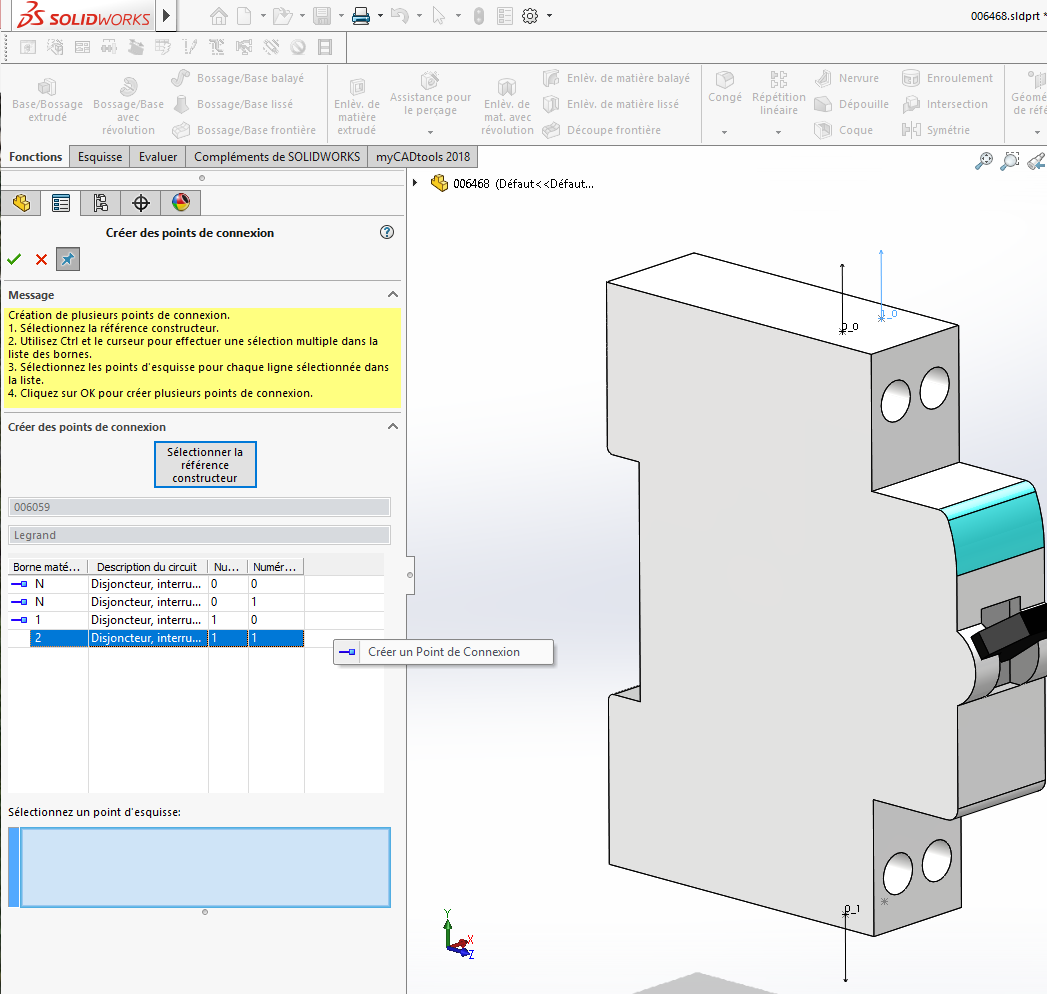

Dans cet exemple de disjoncteur il y a deux circuits (0 et 1) avec chacun deux points de raccordement (0 et 1).

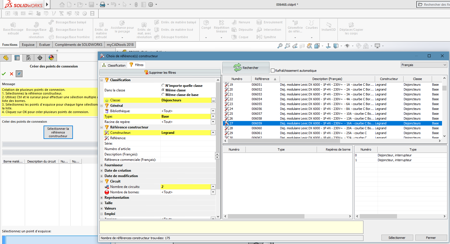

Lorsque l’utilitaire est ouvert, cliquer sur « sélectionner la référence constructeur ».
La fenêtre de la bibliothèque des références constructeur s’ouvre et vous pouvez faire votre recherche comme dans SOLIDWORKS Electrical Schématic.
Une fois la référence trouvée, cliquer sur « Sélectionner » et vous pouvez commencer à affecter les points de connexion des circuits.
Il sera automatiquement affecté à la borne.
Une fois tous les points affectés, vous pouvez valider avec la coche verte puis fermer l’utilitaire avec la croix rouge.

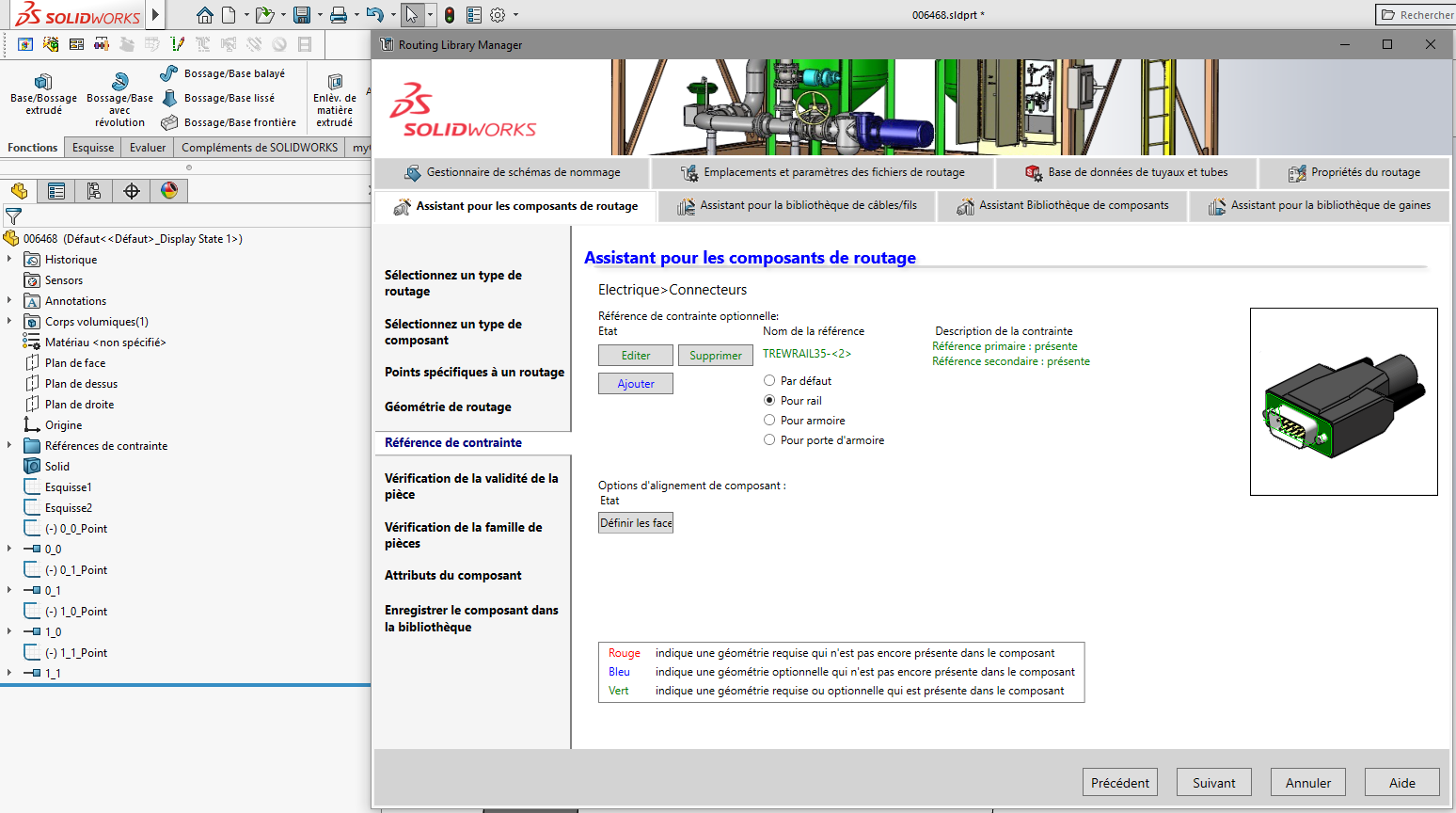

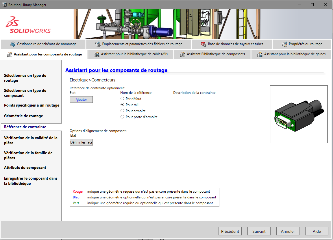

Cette étape permet de spécifier les références de contraintes pour positionner le composant dans l’armoire, rail ou tout autre endroit.
Le principe est le même pour les différents types d’accroches. Certains ont besoin d’une référence et d’autres deux.

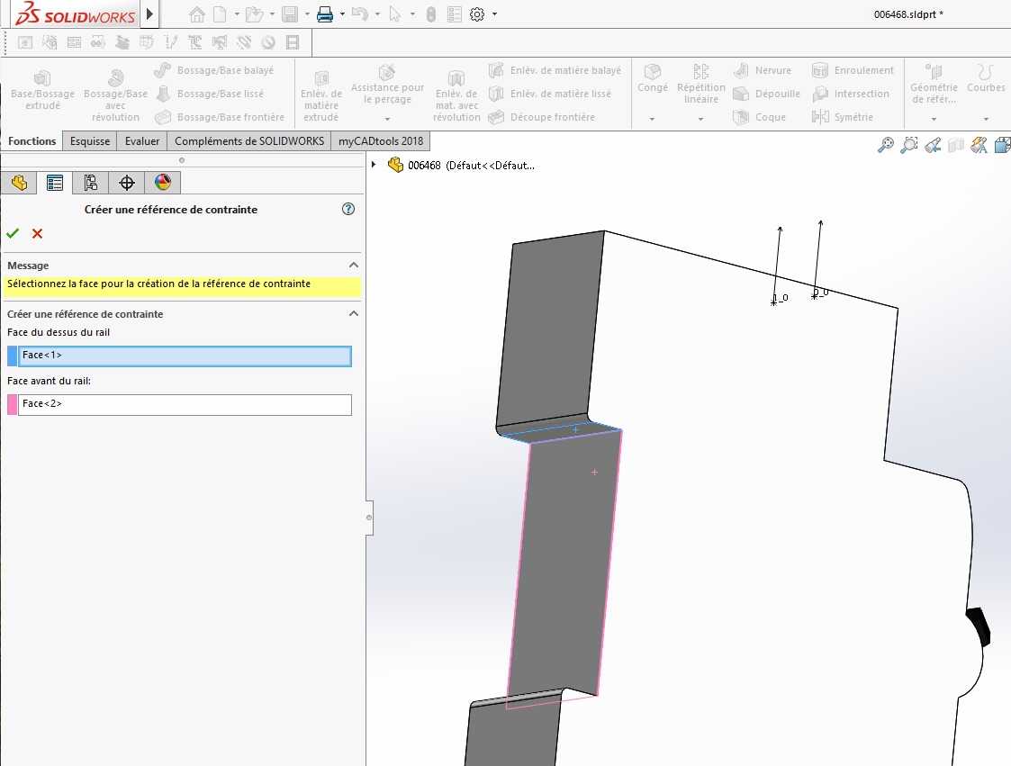

Sélectionner le type de référence et faire « Ajouter » en bleu. (Pour notre exemple ce sera « pour rail »).
Sélectionner les deux faces comme indiqué et valider avec la coche verte.
Une fois revenu sur l’assistant de composants, vous pouvez voir les références de contraintes validées.

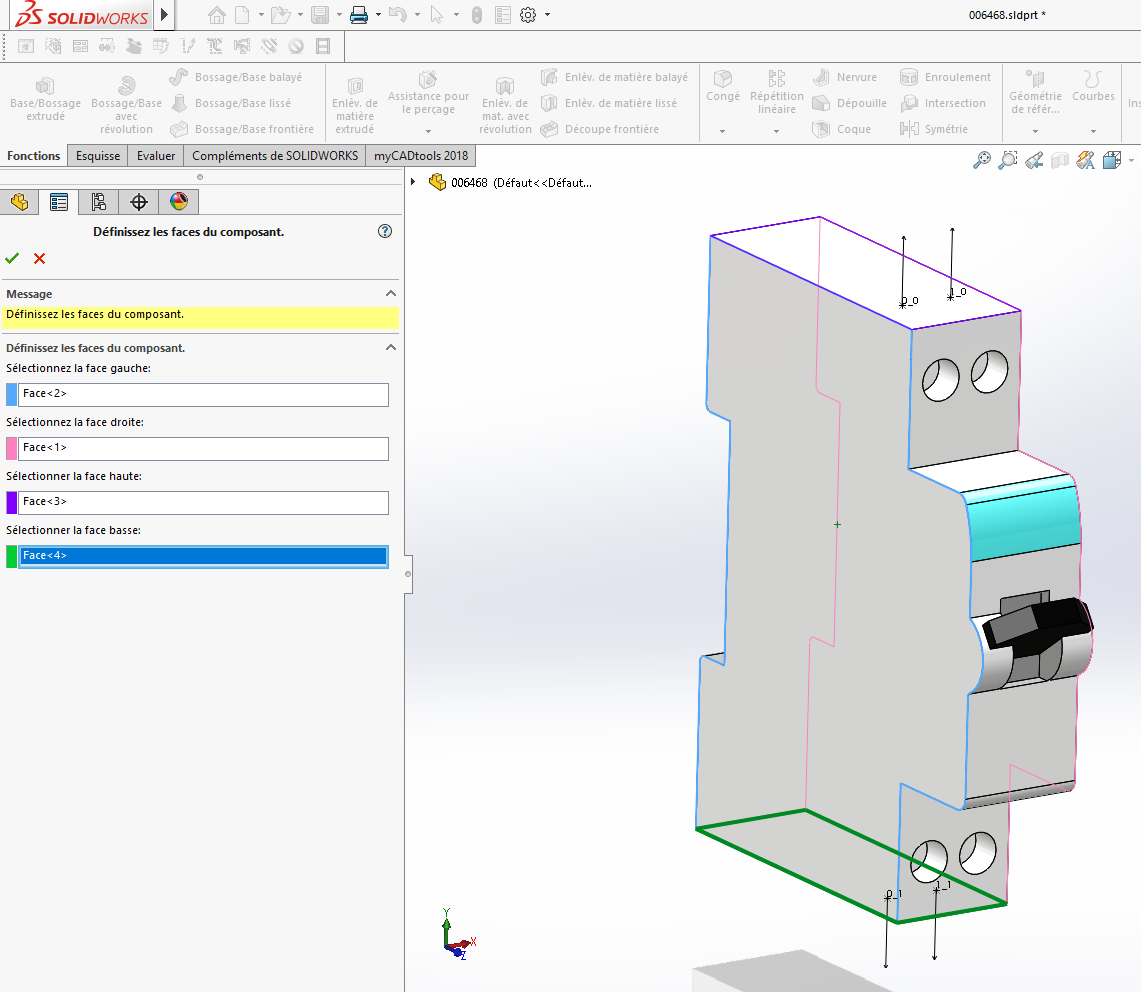

Ensuite, cliquer sur « Définir les faces » sous « Options d’alignement de composant ».
Sélectionner les faces d’orientation du composant et valider avec la coche verte.

Voici à quoi ressemble un composant pour SOLIDWORKS Electrical 3D une fois préparé avec l’assistant de composants.
